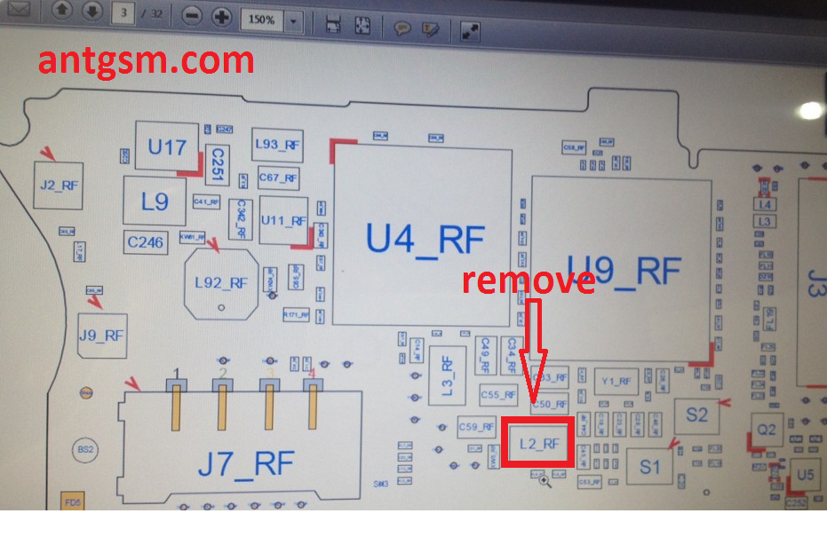

ganito gawin mo para ma sure mo if baseband chip na nga
remove mo L2_RF then restore if mag tuloy stuck yan sa activation
balik mo ulit ung L2_RF mild reheat mo baseband chip if tutuloy.
if hindi baseband chip na

hardware na ba?? try ko na ba yung hardware suggestion ni sir [MENTION=4409]seya_20[/MENTION] ??
sir seya_20 , ginawa ko yung hardware solution nyu, tanggal restore, then balik
succes restore pero eto na ngyari
baseband na ba?
binaliktad ko L2_RF ganyan naman siya​
Latest Update After restoring. . .​
BaseBand na ba mga sir? :( :-S
mykelian it means kung nag tuloy bb chip na ang poblema di mo pa ma activate ung unit
ibalik mo ung ni remove sa dati
then first atemt mild reheat bb chip then restore ulit
just in case na mag error reheat mo ulit palamig then restore
if ayaw talaga tumuloy need replace na ingat lang po pag reheat
para di pumutok :))):)))

sir, seya_20 nagawa ko na po lahat ng procedure niyo, tumutuloy sa restoring if tanggal ang L2_RF,
pero device unknown, di ko ma activate, kung ibalik ko yug L2_RF same din, hndi ma activate..
BB chip na nga? san ako makaka avail niyan sir?
thank you
@mykelian
kadalasan nakukuha pa sa mild reheat ng bb chip then restore
if ayaw talaga replaced na po..
