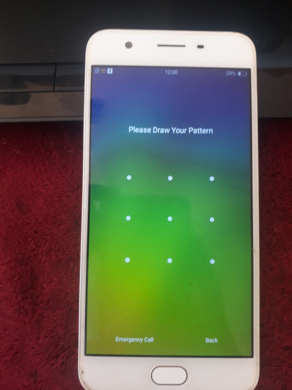

need help mga lodi pang bWena mano
sana hehe
may nakita ako dito remove by CM2
pero need ng driver sino sa inyo my
emergency connectivity mga lodi
ito ss ng yunit
ayaw kasi madetect ng phone
ss..
sana may makakita:):):):)
Dalikado nagmamadali si tomer hahaha
mejo nagmamarunong pa irereboot lang daw
hahaha malapit na ako mapuno rto ko na ito
hahaha
wala boss julay20 driver lang nagkakatalo hehe
anong cm2 ba mtk o QLM :D pag sa QLM open mo drive C hanapin yung InfinityBox open mo CM2QLM click Drivers saksak usb sa unit hold boot key tapos mycomputer manage device maneger click mo yung walang driver at install mo na yung EmergencyDownloadDriver na nasa drive c run mo lang :D
lagay mo sya sa folder ng cm2 driver mo tapos run mo lahat yan
nainstall ko na drivers pero bakit ganun ayaw
parin mag run mga lodi hehe
