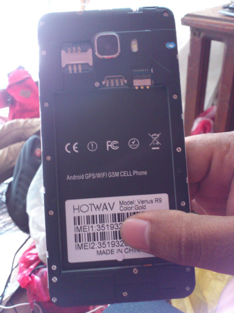

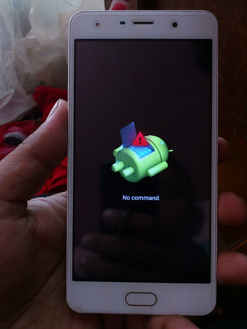

Magandang umaga po mga boss, share ko lang po gawa ko kaninang hapon "HOTWAV VENUS R9" hang, at pag ino-open
direct logo ng android ang lumalabas, nag-flash ako galing Kay "GOOGLE" sa sawing palad nag-black Screen, kumuha na rin ako ng ibat-ibang file sa forum at sa "GOOGLE" pero ganun parin.

Ito po nag-BlackScreen.

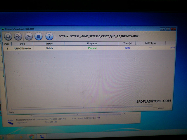

Ito po ang ginawa ko, open "RD tool" R4.0.0001 sundan nyo ang arrow ng mouse sa Port.
Then click ko na ang "START". Full FLASH ang ginawa ko, dapat naka-off ang CP
Press Volume down (-) sabay salpak ang "USB". ito na po sya.
Ito na po sya, Running na.

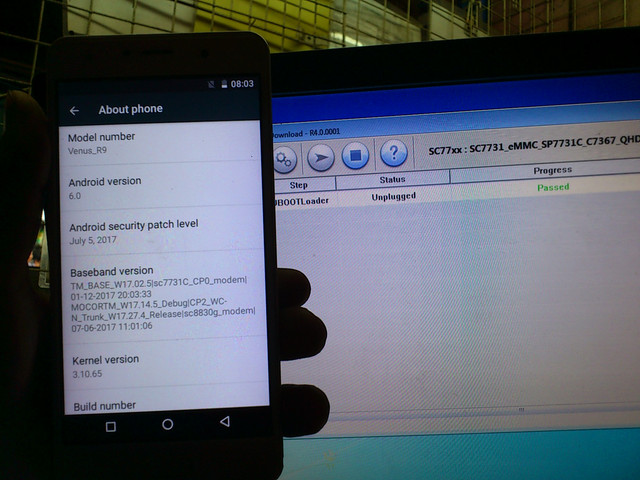

Done, ito na po ang result.
Smile na po tayo. ito na ang Final Result
