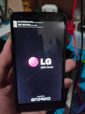

goodam boss, pa help ako lg g3s d724, ayaw makapunta sa download mode, error boot certification verify issue nya boss. paano ano solution dito? salamat di ako maka flash ng firmware, ayaw mag punta ng download mode, nag rerestart agad.312363404_821286458947447_1931368866719466269_n.jpg
