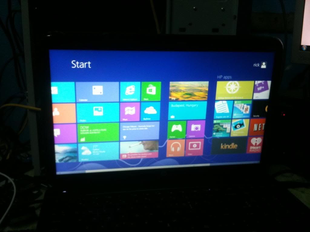

eto na ang sekreto
parang cellphone lang yan may FULL FACTORY na tinatawag lalo na sa windows 8 na OS
eka nga hard reset sa android / wipe
ganto naman sa mga windows 8 na OS sa computer may full factory kaya walang kahirap hirap na mag format just .... full factory the unit .. may password man or nag hahang/ virus ang isang windows 8 na OS
procedure
Turn off your laptop and then after 10 seconds turn it on and then immediately start tapping f11 key.
select system recovery
and hanapin ang factory default
abisuhan mo muna si customer na mabubura ang lahat ng files

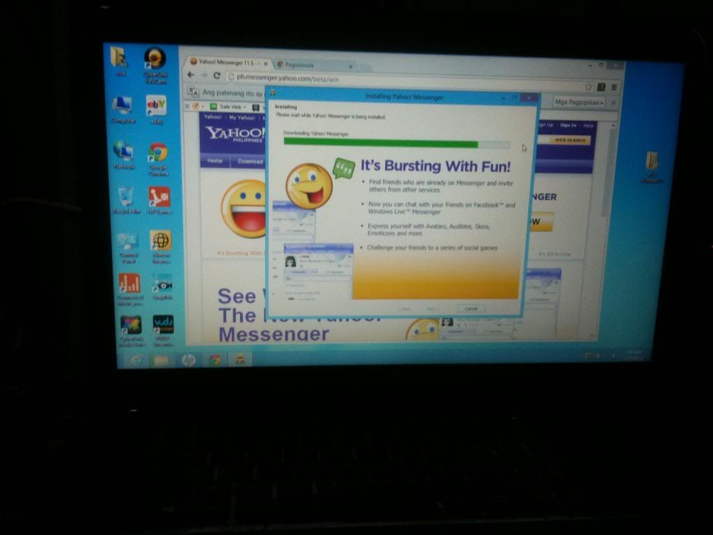

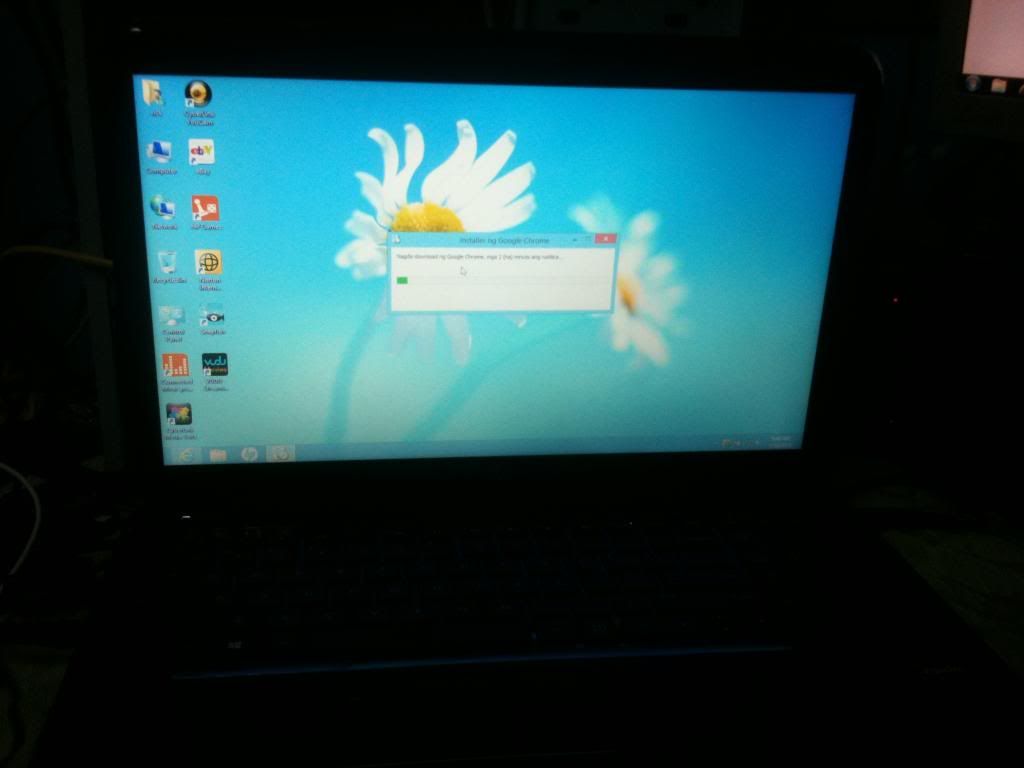

maghintay ng 10 oras or hanggang 1 oras depende sa mga naka stored na files sa loob
kasi ako nag simula ako ng 3.30 pm natapos ng 2 am ng madaling araw HOHOHOHOHO
finish product
then
lagyan na ng application
AYOS!
