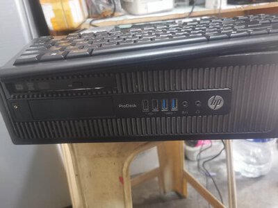

Dinala ng TOMER para ipareformat,

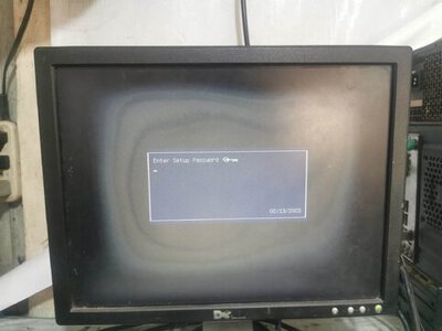

pero ndi mareformat kz pag pasok sa boot sequence,
Maghihingi ng password.
HP PRODESK CPU
ENTER SETUP PASSWORD.
Eto ung problem.

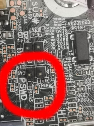

Power Off pc sabay kalikot sa board.
Nagtry ako remove cmos battery, pero no luck.
SOLUTION.

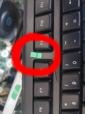

REMOVE JUMPER SETTINGS na nasa BOARD
Dito yan nakakabit. May MARK na nakalagay PSWD
Pag Remove na. automatic mawawala na ung error.

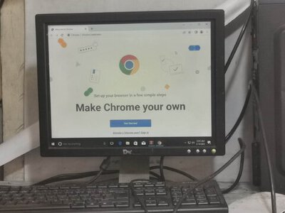

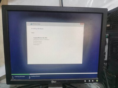

Pwede ka na mag reformat,
DONE!!!
