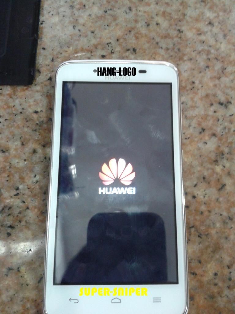

nglalaro lang daw si costomer bigla nalang daw ng hang logo
una ko ginawa ay hard reset si unit kaso wala epek need na i flash ang unit hanap ako ng firmware di naman ako nabigo
ito po firmware complete na po yan pati flashtool meron na din po

buksan ang sp flash tool at pindutin ang scatter file puntahan kung saan nailagay connect sa pc at install ang driver ang ng hanap pindutin ang upgrade at hintayin matapos kung sakaling ng progran na
ito po ang unit tulala sa logo
