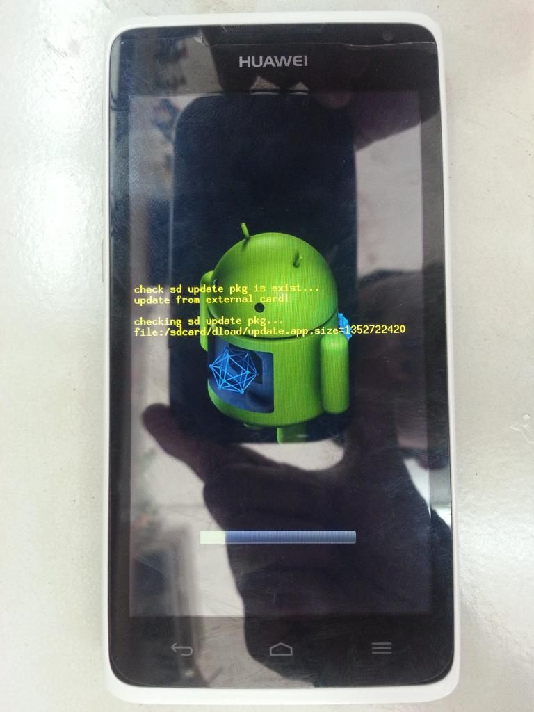

5. Pindutin po nang sabay ang volume up at volume down habang nka press silang dalawa press din natin ang power switch wag muna bibitawan hanggang sa lumabas ang ganito

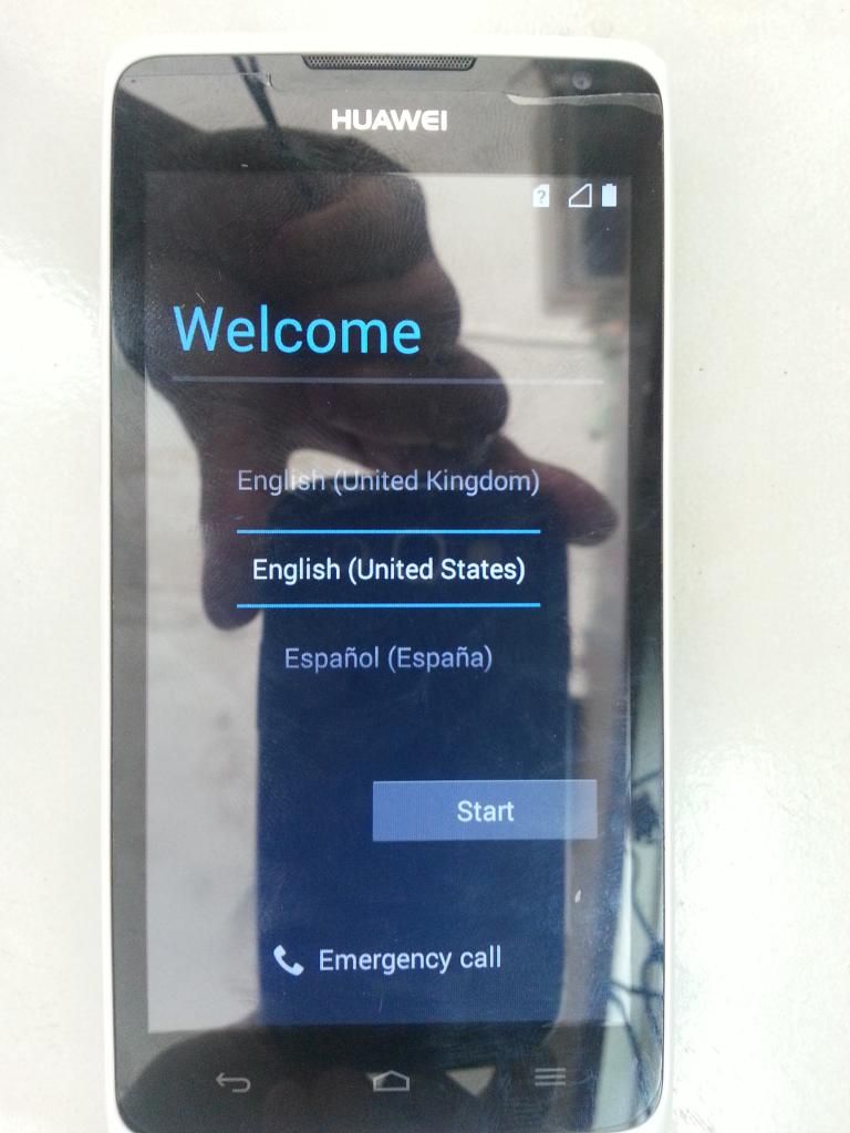

6. Antayin po na matapos ang progress bar , kusa po ito mag rerestart at para mag boot to normal, pag hindi po nag boot nang kusa tanggalin lang po ang baterya at ibalik ito ang e power on po manually ang unit

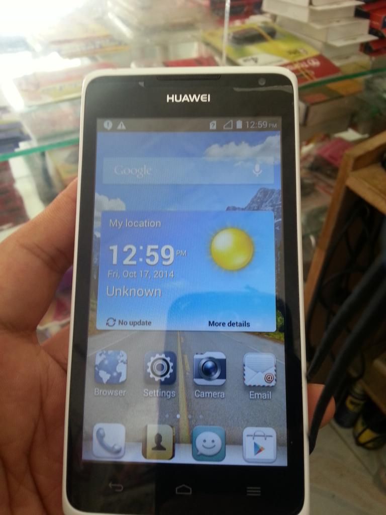

7. At ito na po ang unit.
