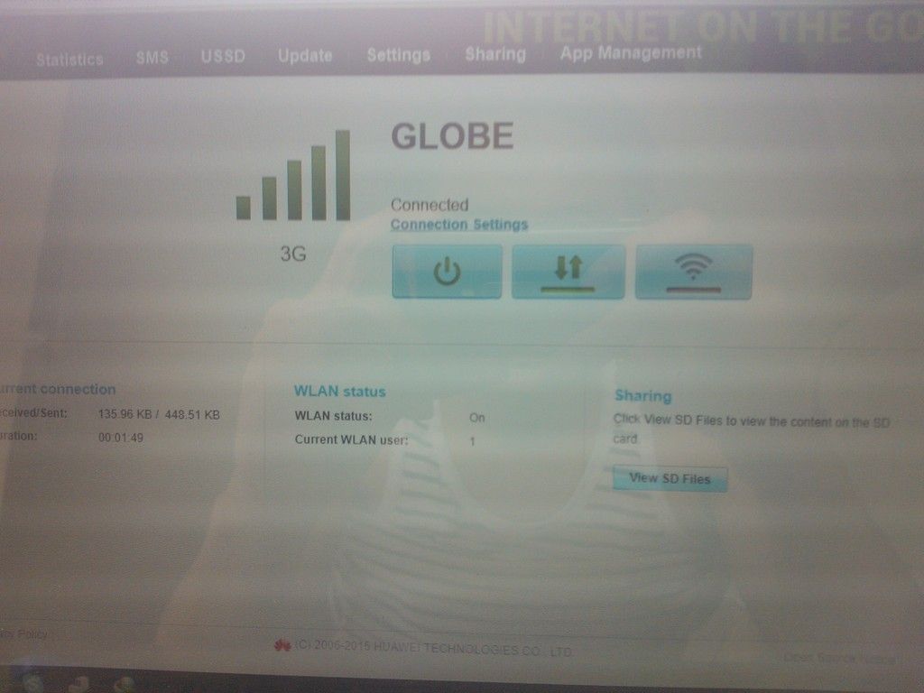

Dinala sakin ni tumer, paunlock daw. Sabay kuha at tinry ko kagad ayusin.
Check muna kung compatible ang firmware version ni Pocket wifi sa gagawin natin. Salpak muna ang device sa cp ng naka-ON. Kusa magoopen browser, login ka sa 192.168.8.1, admin pareho iinput sa user pass. Click settings, Click mo ung pinakababa at select device information.
Check mo firmware. dapat 21.2xx.xx.xx.xx kapag 21.3xx.xx.xx.xx ang initials nyan di to pwde. May ibang procedure para dyan!
Diretso unlock process na tayo.

4. Kapag nainstall na lahat, salpak ang pocket wifi ng naka-ON sa pc. Insert mo ung non accepted sim. Open mo ung magpopop-up na Mobile Wifi. Diretso browser yan at magoopen ang 192.168.8.1. Hayaan mo lang.

Unlocked na yan!
