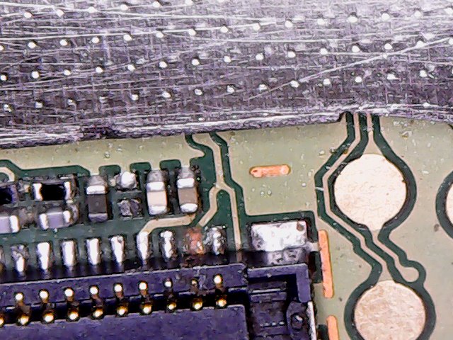

Dinala ni tomer sa akin unit vibrate lang daw pag i-on,tanong muna sa kanya kung anu nangyrari,sabe nabasa daw, connect ko sa pc unit detected pa naman kaya decide na ako buksan pagkatapos magkasundo sa presyo,at ito salarin,common issue pag nababasa unit at hindi nailaw lcd,see images below

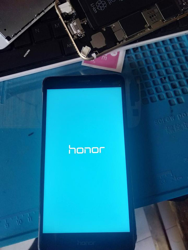

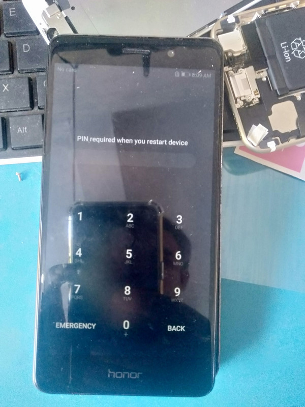

jumper mode na ako kasi halos di na madikitan ng lead at sobrang liit ng terminal na yan,dugtong ko lang magnetic wire sa linya na putol diretso sa tamang connection nya papuntang lcd( di ko nkuhanan pic) at success naman ginawa..
Done na mga bossing,salamat sa pag view​
