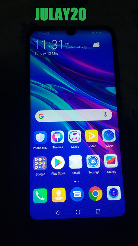

HUAWEI MRD-LX2 Y6 PRO 2019 GOOGLE ACCOUNT OR FRP DONE NO NEED BOX
HISTORY:
na reset ni tumer ang cp nya alam namn nya yung google aacount pero error na nong ni log in daw nya di daw
pomapasok ang account :D
ginawa ko search mona ako dito wala meron ako nakita pero di namn lomalabas yung mga nasa post nila
nag hanap ako sa labas my nakita ako pero error din
ito ok sondan mo lang yung video
tools needed :
OTG / quickshortcut apk / memory card/card reader or usb at sim card n gumagana
pag nag error hard reset mo lang ulit :D
Download ka ng phone clone sa cp mo sa play store
yung es file wag mo gamitin yun ito ang gamitin mo download mo sa play store yung
file commander yun ang gamitin mo pwedi din man yung es file kong gagana mas maganda e download mo nalang yung dalawa sondan mo lang yung nasa video :D
tapos yung otg mo o ano man gamit mo walang laman dapat yung laman lang nya ay quickshortcut apk
lang dapat :D
ganito pag naka pasok na ka u sa settings wag mo mona e reset kc di gagana yung nasa video babalik ka lang sa umpisa ganito ang gawin mo para di
kana ma hirapan
pag naka pasok ka na sa settings ponta ka sa security privacy
click lock screen password tapos change lock screen and pin
mag lagay ka u ng pin password pwedi kahit ano sakin 6na zero ang nilagay ko para mas madali :D
tapos pindotin ang powe button and reset mo lang pag naka pasok ka na next2 mo lang tapos my lalabas yung pin at my na ka solat sa baba yung google account peo wag mo pindotin yung sa google sahalip e pasok mo o e tayp mo yung password na nilagay mo :D ka na unli click ka na para mawala ang google account go to settings about phone click 7x build number
go to developer option on mo yung OEM unlocking tapos reset phone sa settings reset all mo na mag rereboot pera na yan :D
ganoon lang din namn yung eba basa ma on mo na yung OEM
picture:
done sana maka tolong kong my error po comment lang po dito :D
