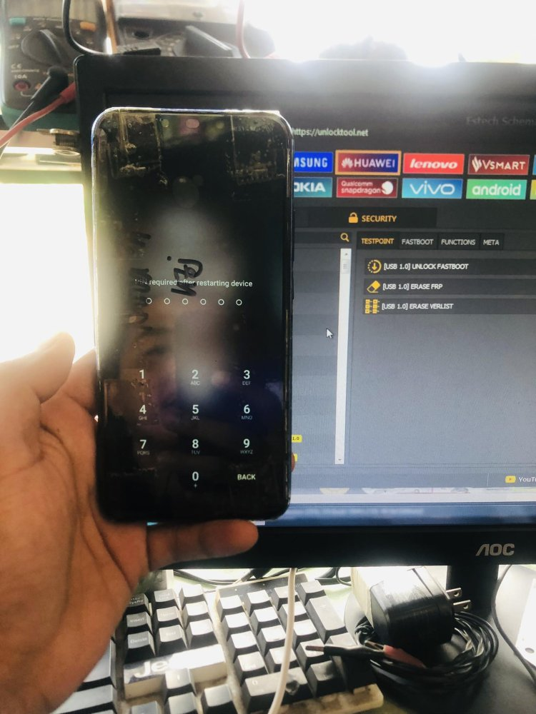

dala sakin ni tomer, basag lcd at nakalimutan daw nya password mga boss.

4th; baklas si unit for (TP) test point mga boss
ito po tp image nya mga boss ..

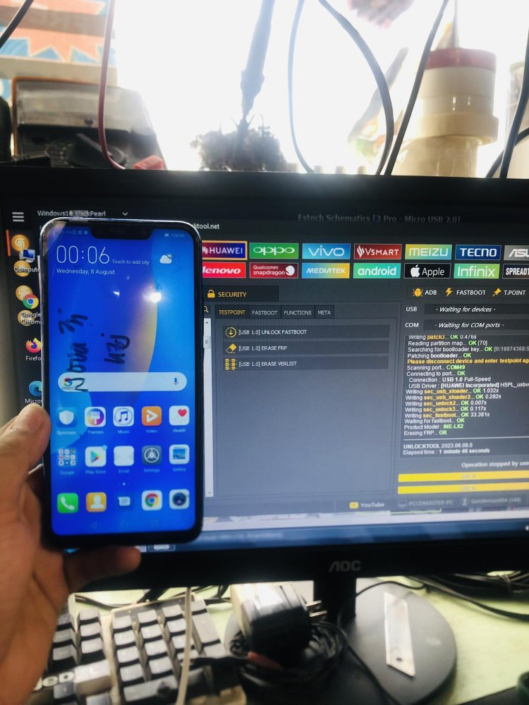

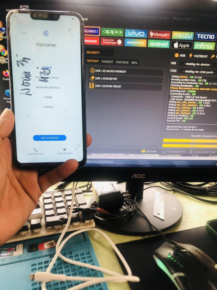

5th; insert USB cable na naka test point po tayo mga boss..
pag na detect at nakapasok na po si COM. bitaw na sa tp at
HIT click na agad si (ERASE FRP)
basahin lang po natin mga boss
Please disconnect device and enter testpoint again!
ibig sabihin remove po natin si USB ulit at mag atempt po ulit tayo ng test point, para mag tuloy ang process mga bossing ..
FINISH! done mga bossing ..
