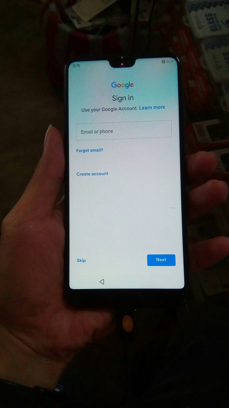

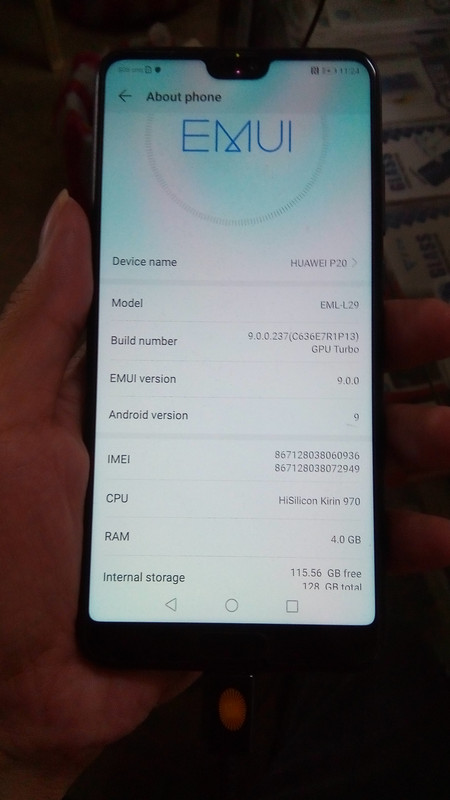

share ko lang mga master nakalimutan ang pattern at google account (frp) HUAWEI P20 EML-L29 android 9.0 (pie)

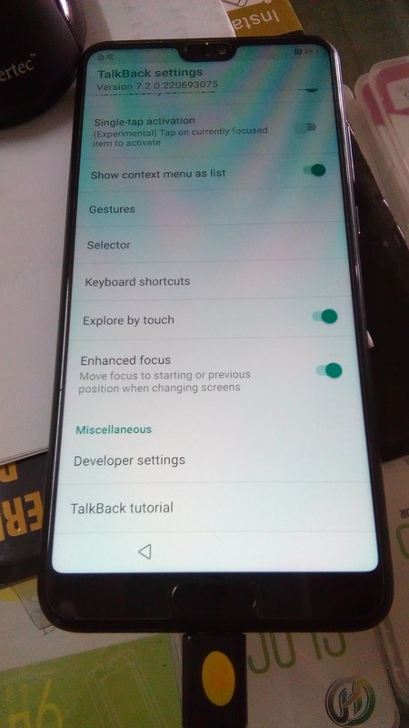

hanap ako sa youtube using talkback pero walang HELP & FEEDBACK

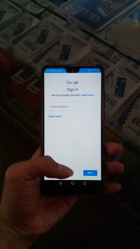

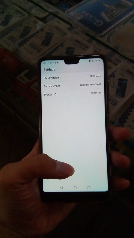

ito lang pala ang katapat
iconect ang phone sa wifi, magpunta sa emergency call at itype ang code
*#*#1357946#*#* at ito ang lalabas

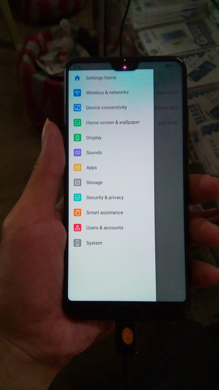

pindutin yung settings at iswipe pakanan at ganito ang lalabas

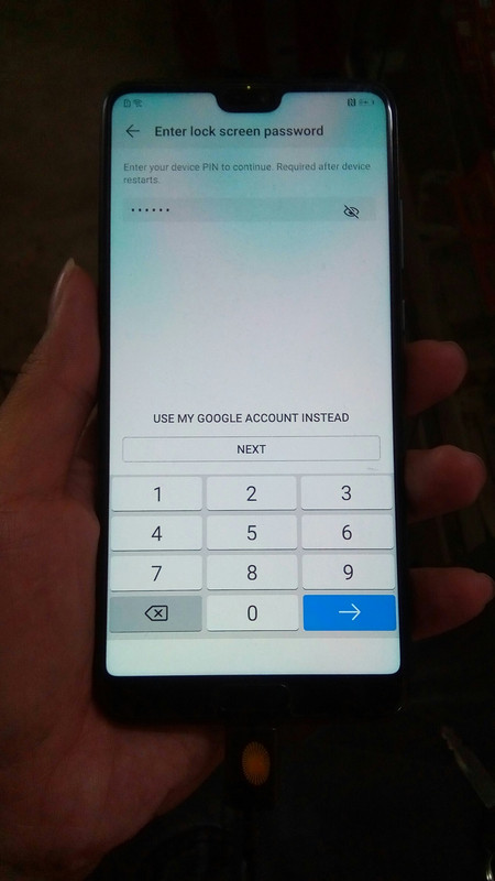

pindutin yung system, security, lockscreen at mag create kayo ng pin syempre wag kalimutan

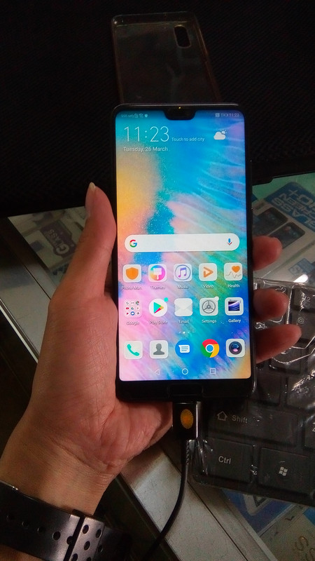

, pagkatapos malagyan restart ang phone. maghahanap ngayon ng pin at ilagay yung pin na nacreate mo instead na google account.
