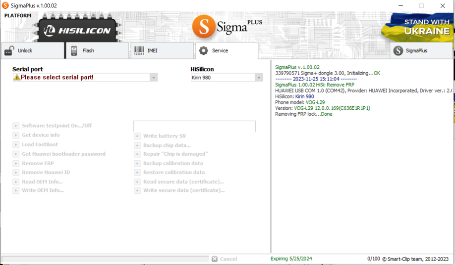

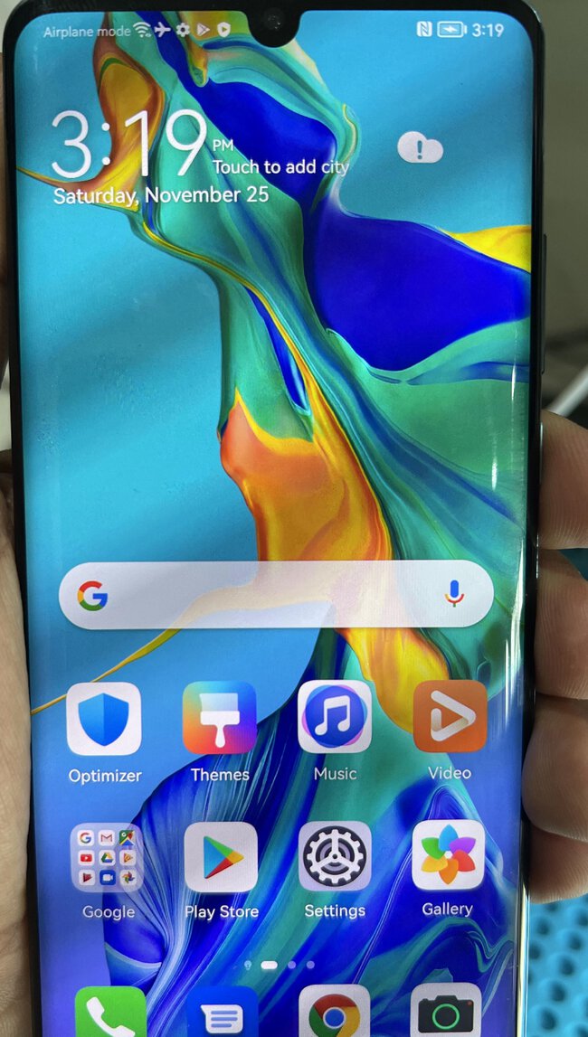

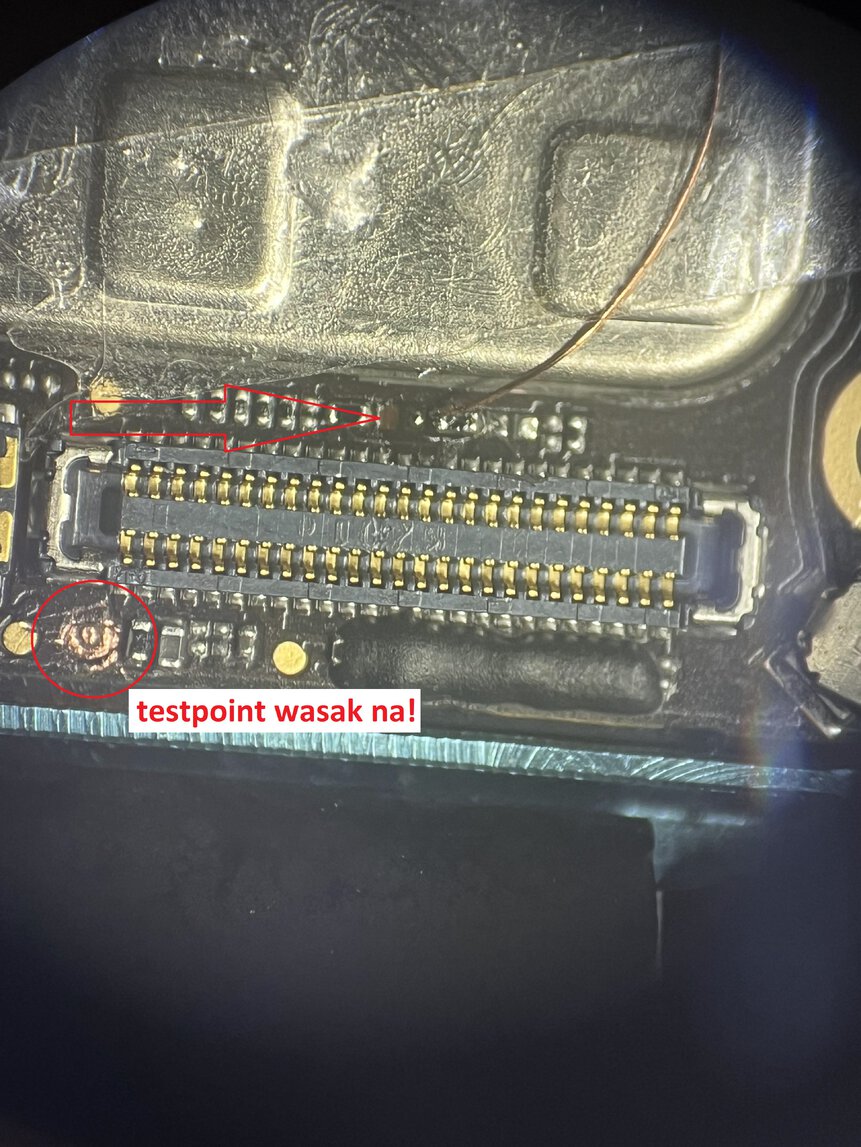

Di na magawa sa lahat ng pagawaan dahil nawasak na ang testpoint
Needed:
Harmony cable
Sigma box activated
ilabas ang sigmabox
connect testpoint sa ground
connect harmony cable then connect sa pc
click REMOVE FRP at maghintay
Done

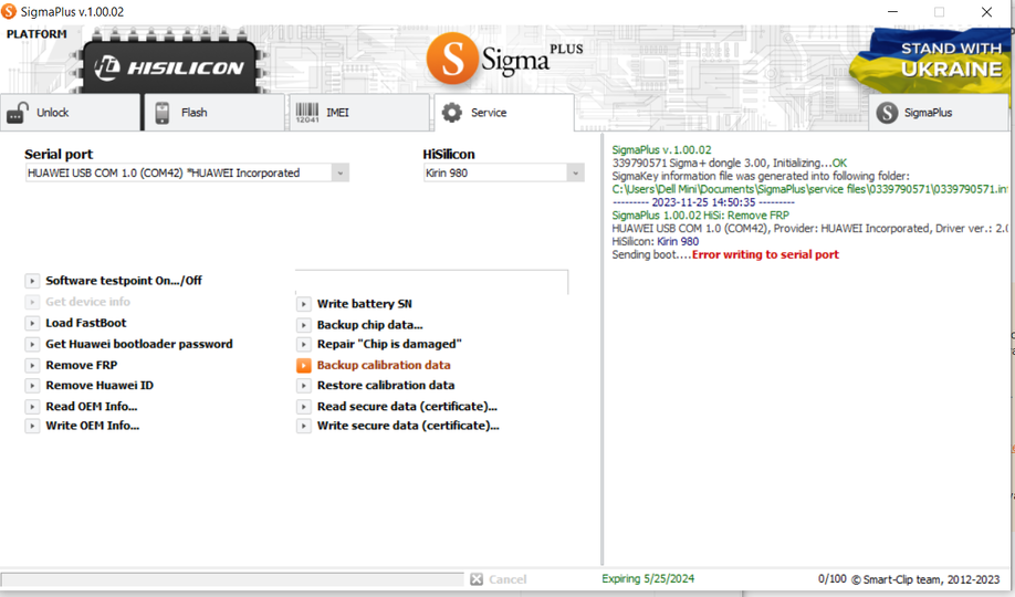

pag may " Error writing to serial port "
just disconnect the LCD and connect full charge battery
then repeat the process
secret natin huwag nailabas sa iba
lagyan ng wire ang resistor at yung kabilang dulo ang idikit sa ground bago iconnect ang harmony cable

tested po boss intoy error serial port.
