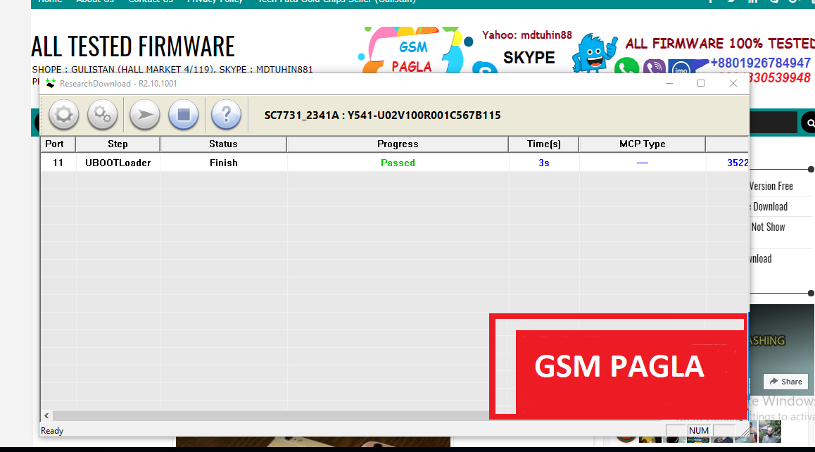

Huawei Y541-U02 [Y5C] Emergency call only Network. pero may IMEI. flsah SPD Tool

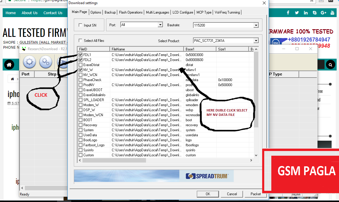

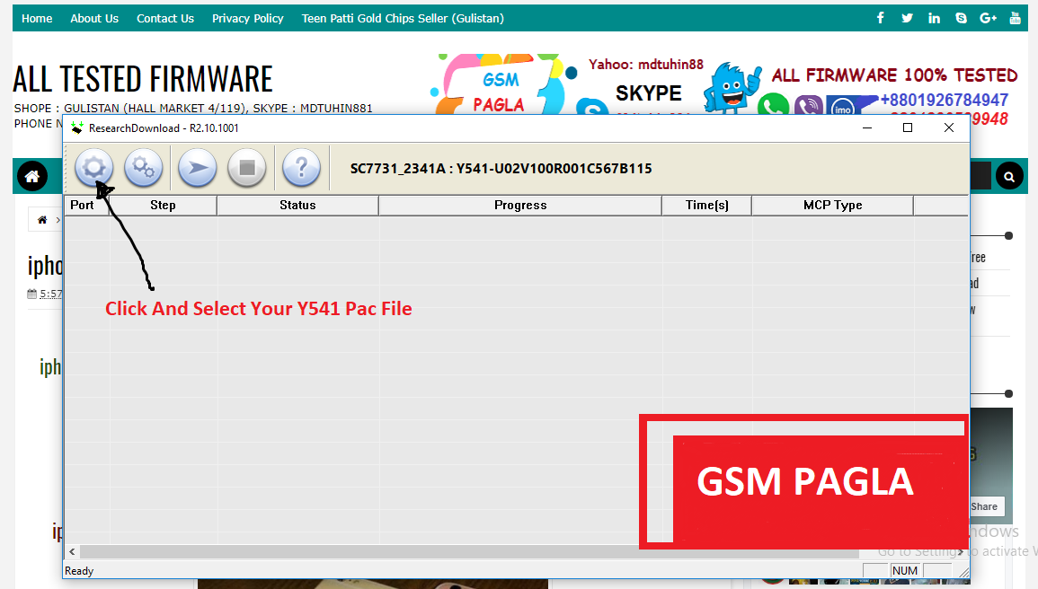

.SUNDAN Lang ng maayos ang nasa picture ah.. at magkaka cignal Y5C MO.
NV-Huawei Y5C FW
FW PAC HUAWEI Y5C
pag nag Succes na Flash mo. wait mulang ng 10minutes at magkaka cignal na yan

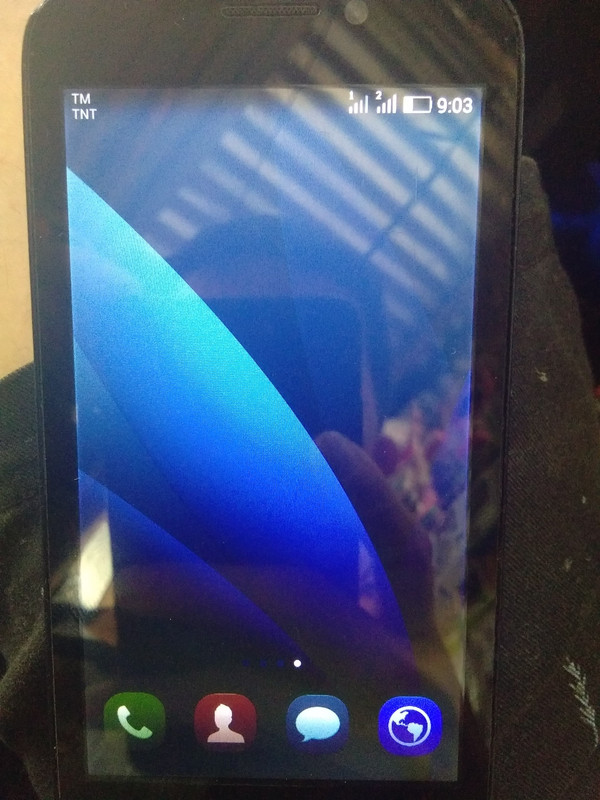

ETO NA UNG Tapos ko
SORRY walang actual pic sa Phone.. na delet ko ung picture nya.. nakuha na ng Ctumer ko.
