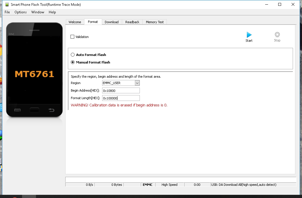

Huawei Y6 Pro 2019 FRP Bypass done via tespoint
di po gumana kahit na anong diskarte sa frp bypass dahil mataas yung security patch nya

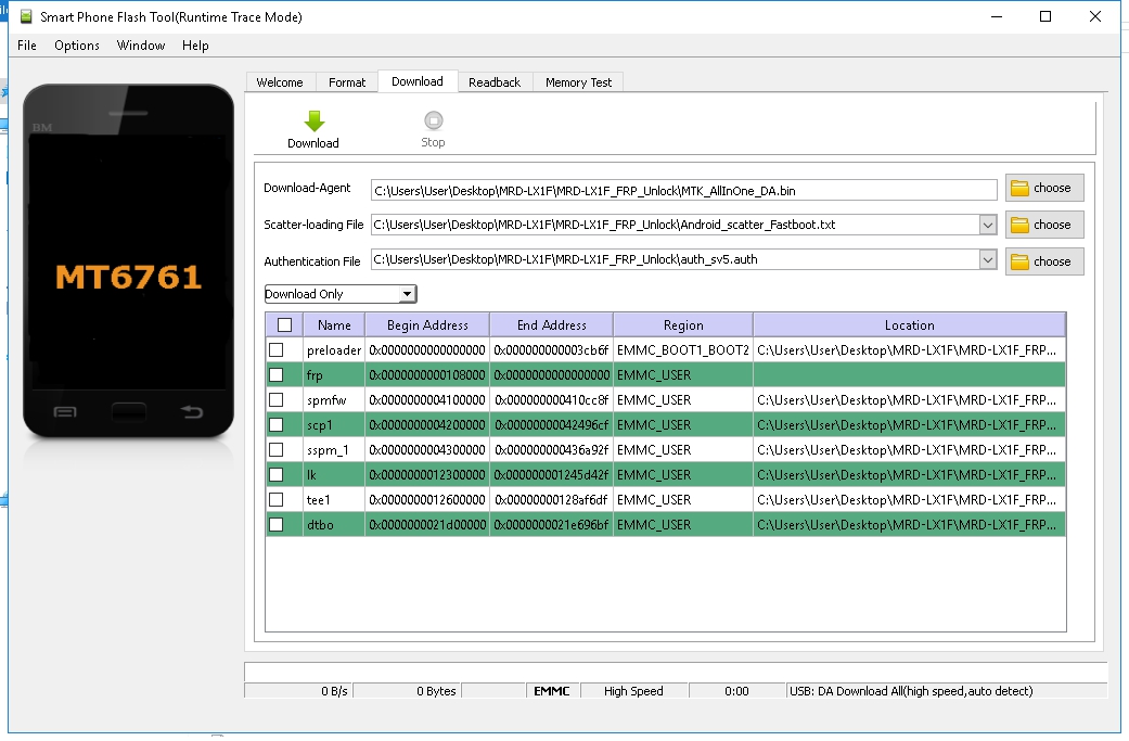

Download nyo yung files dito kumpleto na yan kasama na yung SP Flashtool
http://www.mediafire.com/file/pw02nnjc88cwriv/mrd-lx1f.rar/file
password free po ito
procedures nandito sa video na ito

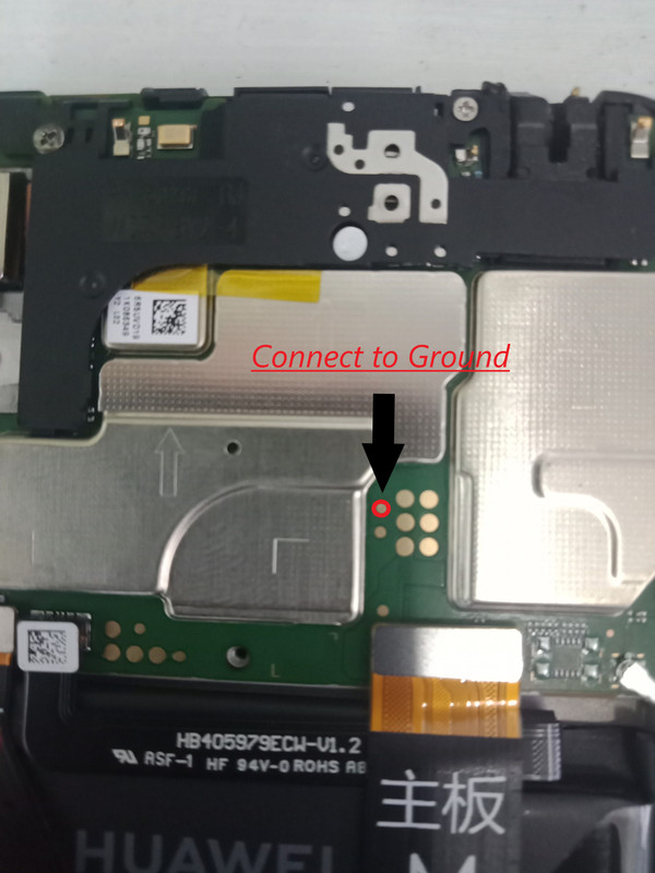

Tespoint ng unit ito

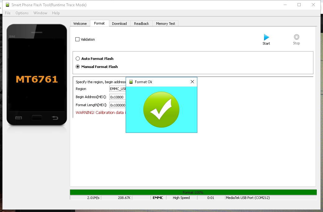

dapat naka uncheck lahat yung firmware na ilalagay nyo
Manual Format Address
gayahin nyo lang ito
tapos pindutin sa Start
Bago ilagay sa usb tanggalin muna yung battery ng unit
itestpoint yung unit sa ground
saka i connect sa usb

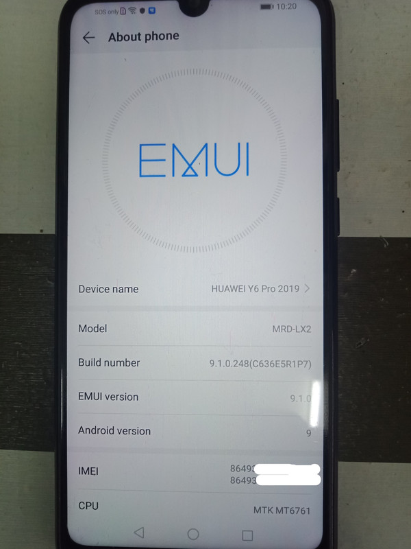

ito po yung unit done na po

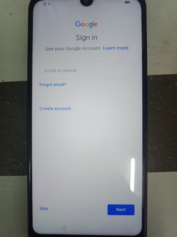

meron na syang skip

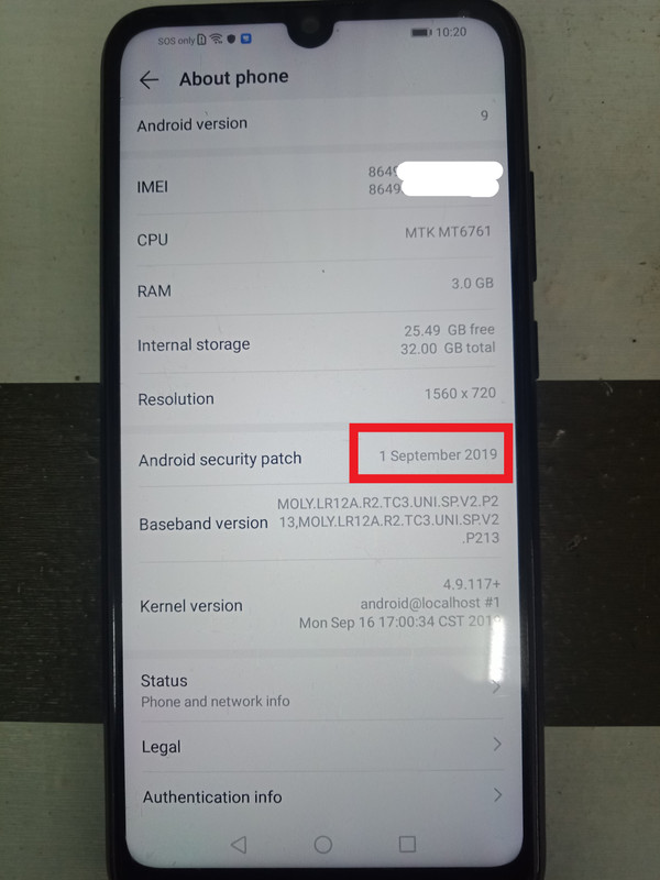

ito yung latest security patch nya
kpg nag eeror try nyo i check lng ung preloader skn kc ganun ginawa ko nung nag eeror kc nka uncheck lahat after ko icheck ung preloader lng sabay manual format ayun nag success..
