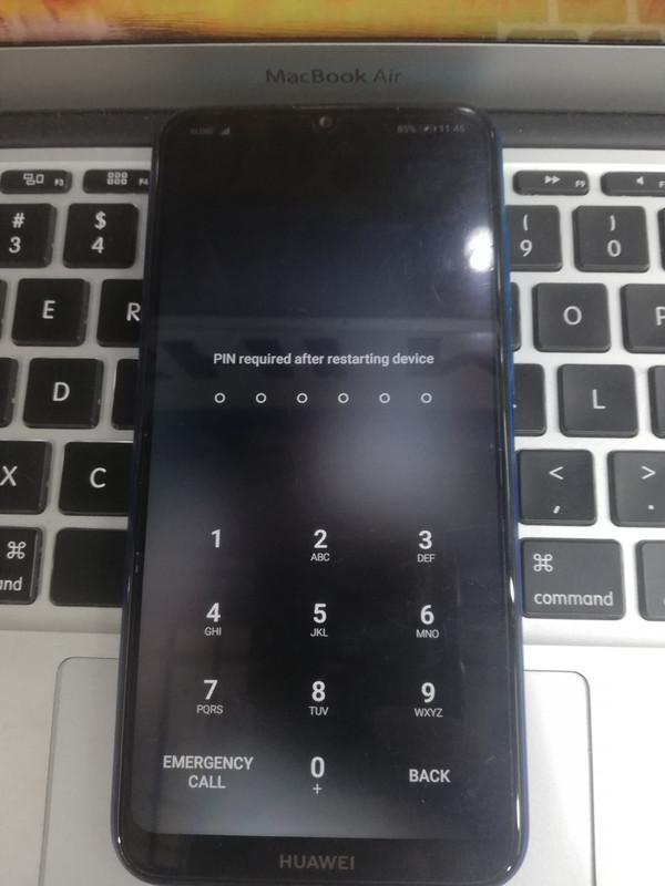

ACTION TAKEN:

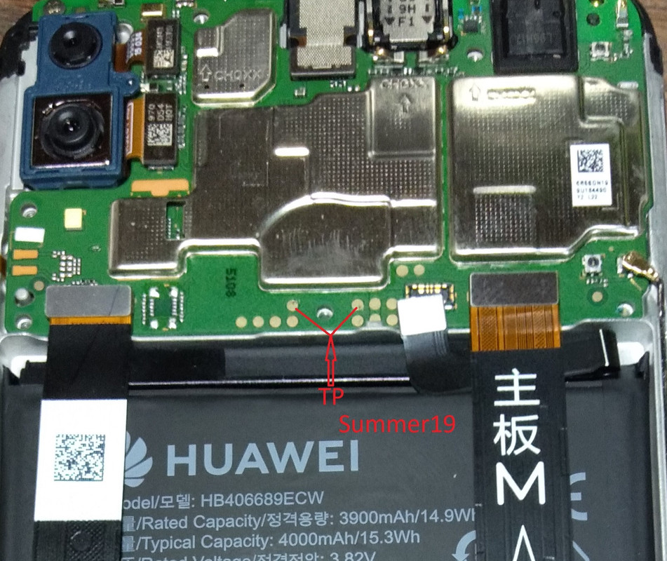

Buksan ang unit para sa TP.
Remove battery
Connect TP

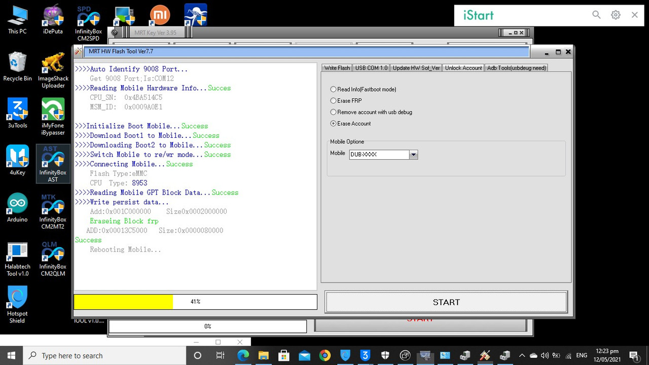

Saksak usb cable sa PC para madetek ang driver
Open MRT
Click HUAWEI FLASH TOOLS
Click UNLOCK ACCOUNT
Click ERASE ACCOUNT
Click START

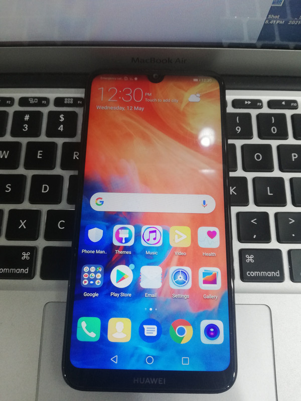

Wait until the process done.
Sa proseso ko hanggang 41% lang siya ayaw na tumuloy at nag bavibrate
na yung phone, pero huwag kabahan dahil makikita din sa logs na successfull.
