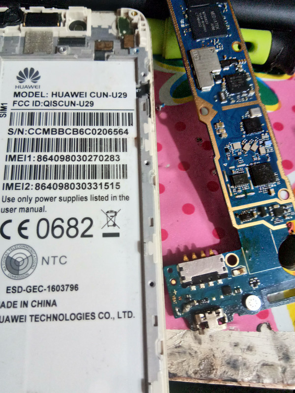

huawie y5II dala ng tumer at
NO POWER
NOT pc detect fix!
ito ginawa ko..

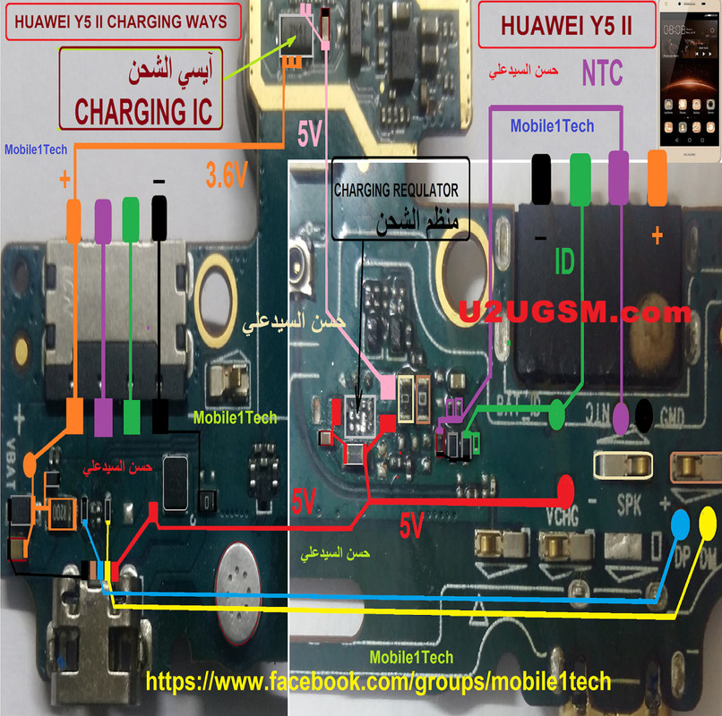

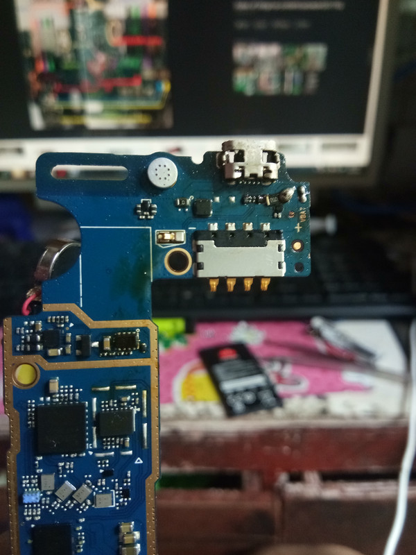

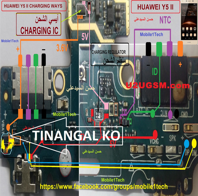

ung dalawang pyesa sa gilid,tinangal ko tas ung ginuhit ko ng yellow,jumper yan.. NEREHEAT ko din charging ic at charging pin

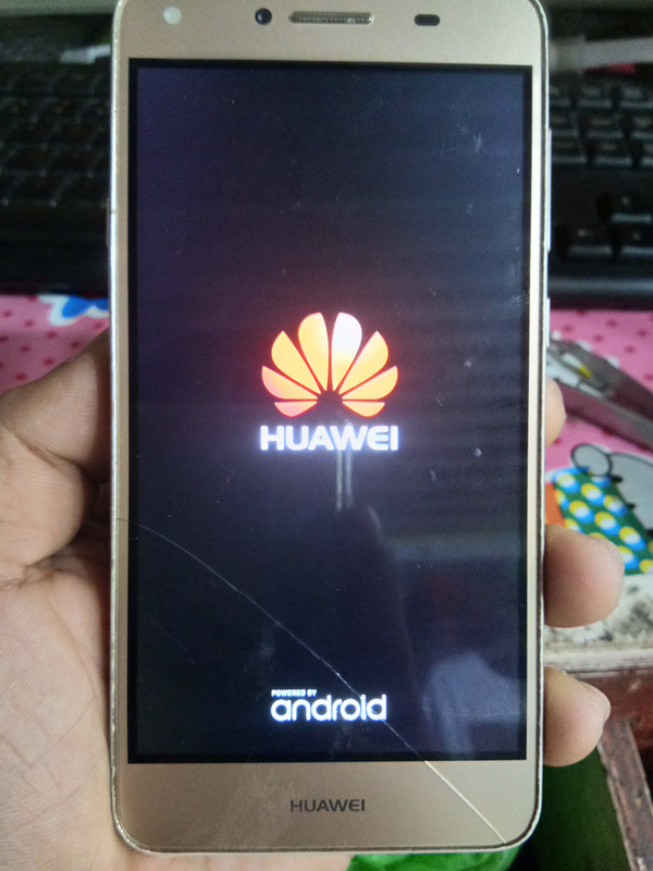

done na sya..pero bago gawin hardware.. TESTER nyo muna para cgurado at pacnxha na f magulo threads ko pero maiitindihan na yan ng certified Tech
