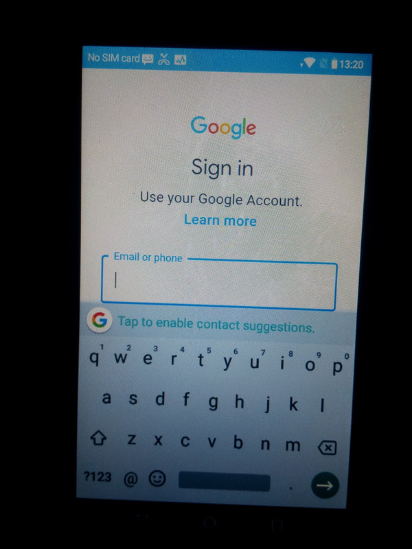

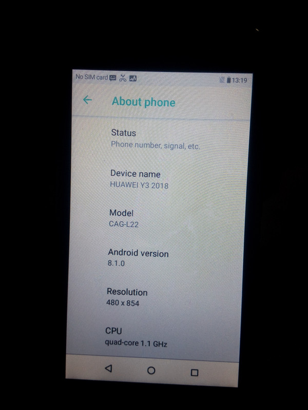

share ko lang po ito mga lodi frp lock problem po try ko sa bypass di gumana sa akin kahit ilang beses po akong nag try no lock parin kaya hanap napo ako ibang paraan at buti nlang may nakita rin
ito po mga lodi DA FILES lang pala solution 1 click lang done
ito po yung naka frp lock pa siya

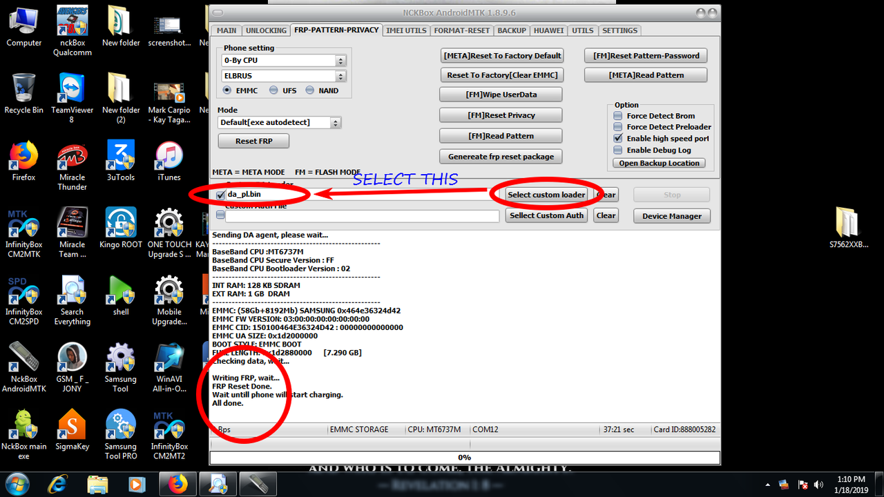

procedure :
open nck loader
click on settings
click costume loader
load DA FILES
click reset frp

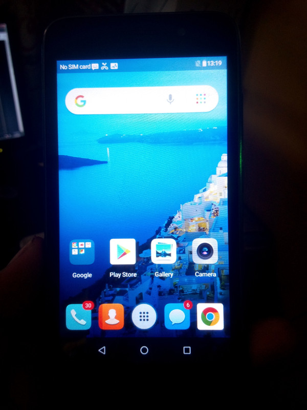

done
ito po yung gamit kung files download niyo nlang po
https://romprovider.com/2018/10/huawei-y3-2018-da-file/
