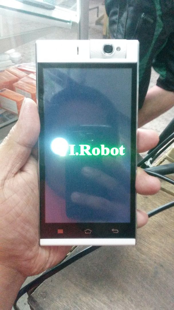

irobot cyclops x1 hang po sa logo ito po sya..
so flashing na po sya talaga no luck sa hard reset ito pong firmware credits po kay boss brodhorse

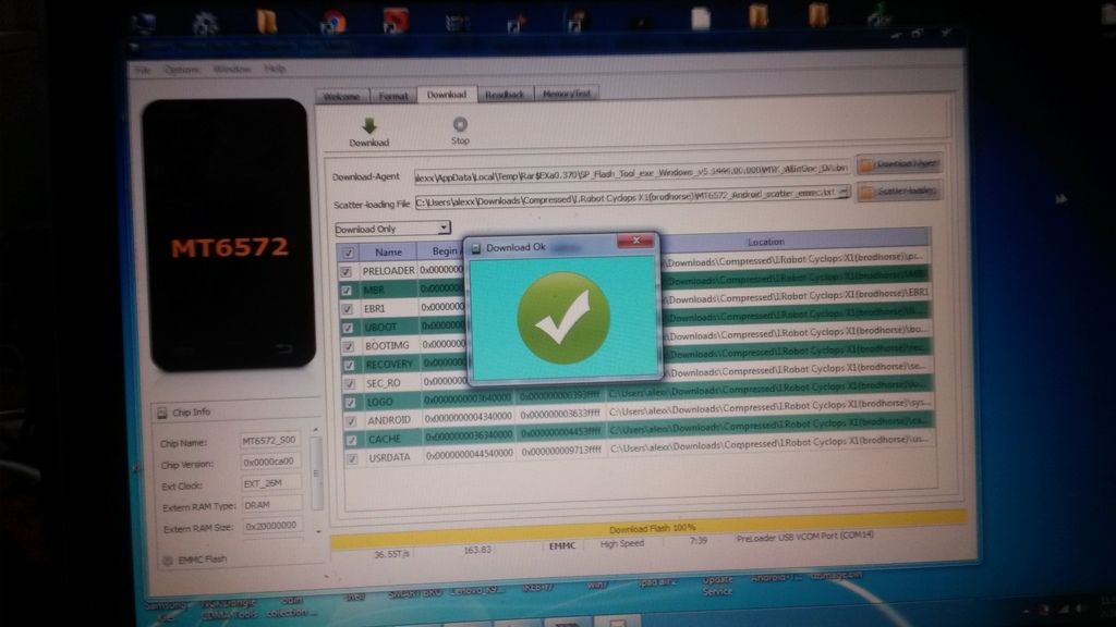

open sp flash tool click scatter loading then piliin n po yung firmware n nadownload natin then click download
salpak usb sa cp then wait natin matapos like this
yan ok na tanggalin battery at salpak ulit at i on na ang unit boommm ok na..

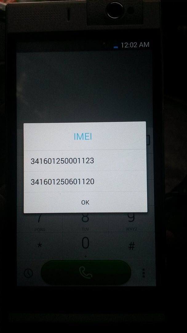

ok din ang imei kc di ko sya format download only lang ginawa ko..
