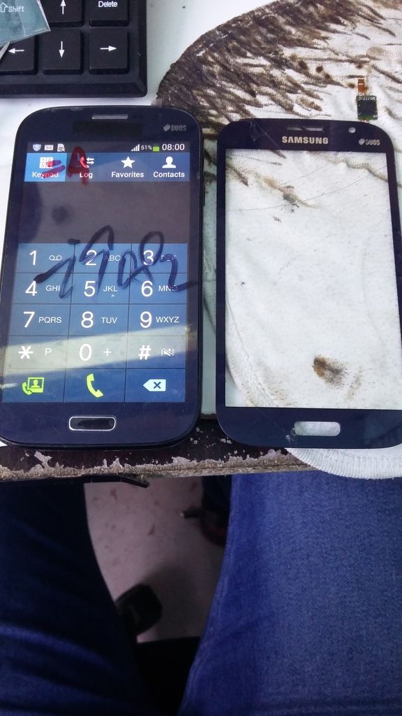

i9060 no power at shorted. Basag din ang touch screen
history: nastock nlang nung nabasag ang touch screen

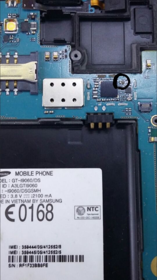

*tester muna (shorted ng baliktaran) hindi ko na nakuhanan ng pix
*gumamit ako ng nokia battery BL-5C then power tapos chevk sa board kung my uusok or magiinit (old method for tracing shorted capacitor) at my umusok nga
Remove ko lang ung shorted caps at solve ang problema
At dahil nabuhay na palit na rin ng ts.
At sa ts ng i9082 lang sya gumana
