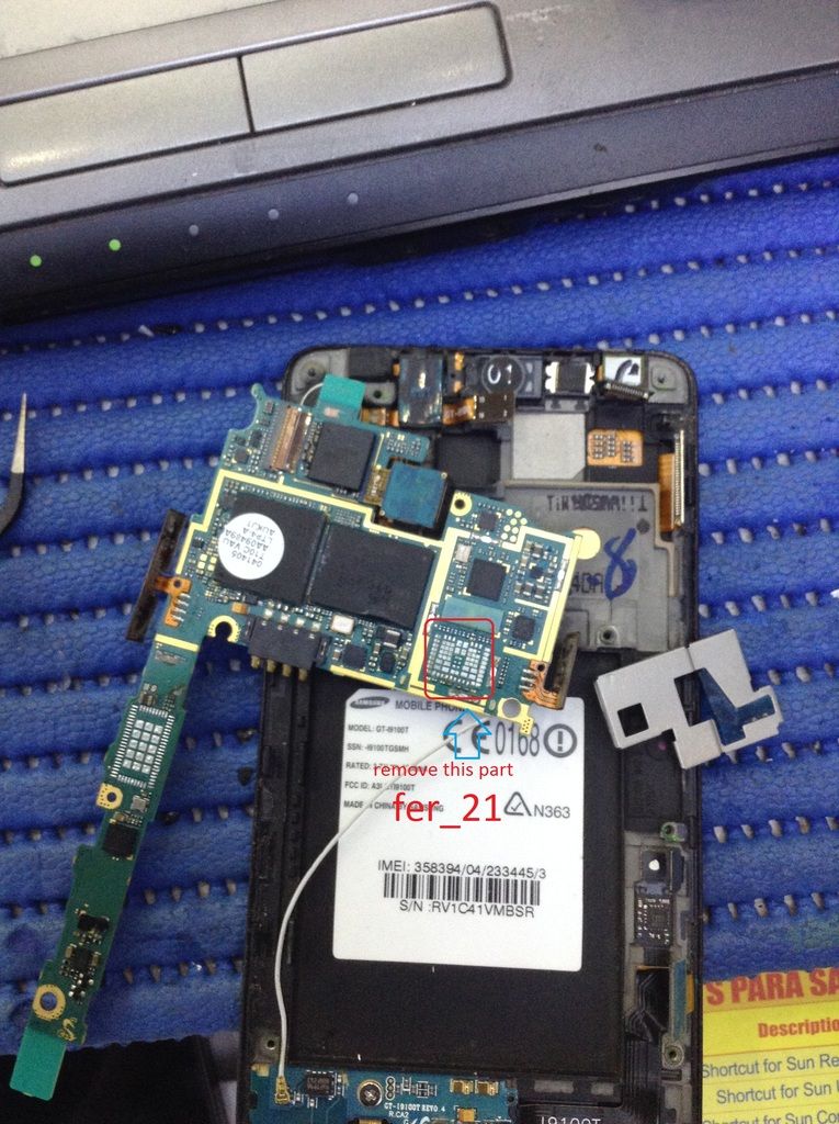

share ko lang mga bossing napansin ko lang po kc wala pa naka post
natangap ko po kc ito halos tangalin na lahat ng parts kakahanap ng shorted parts

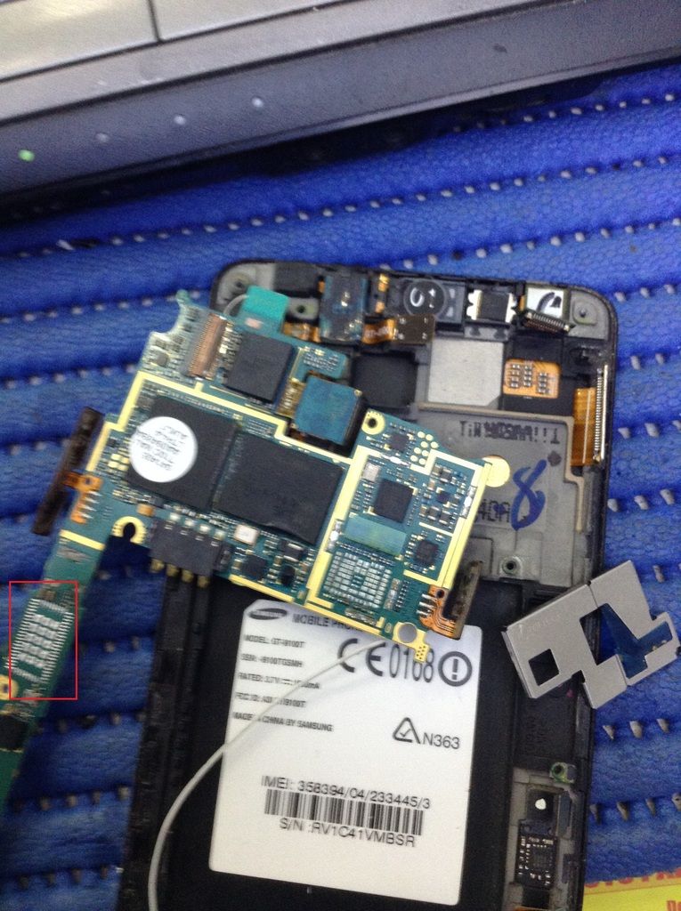

ito po yg mga tinagal pangkaraniwan pag shoerted si s2 i900
yan po lahat ng nakita kong inalis na part
so ang ginawa ko po tester ko muna halos malakas ang shorted kaya mabilis ma lobat
ganito po pag ang s2 or i9100 ay na bubuhay pa sa power supply pero madaling malobat dahil shorted

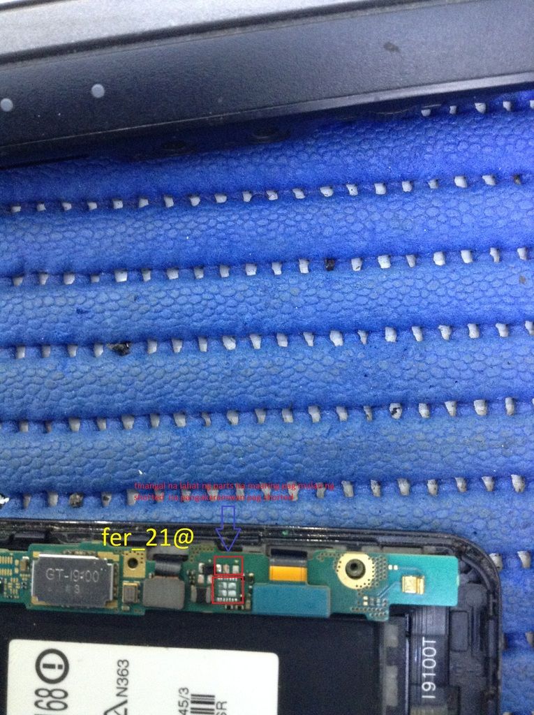

ito po ang salarin look down
replace this part

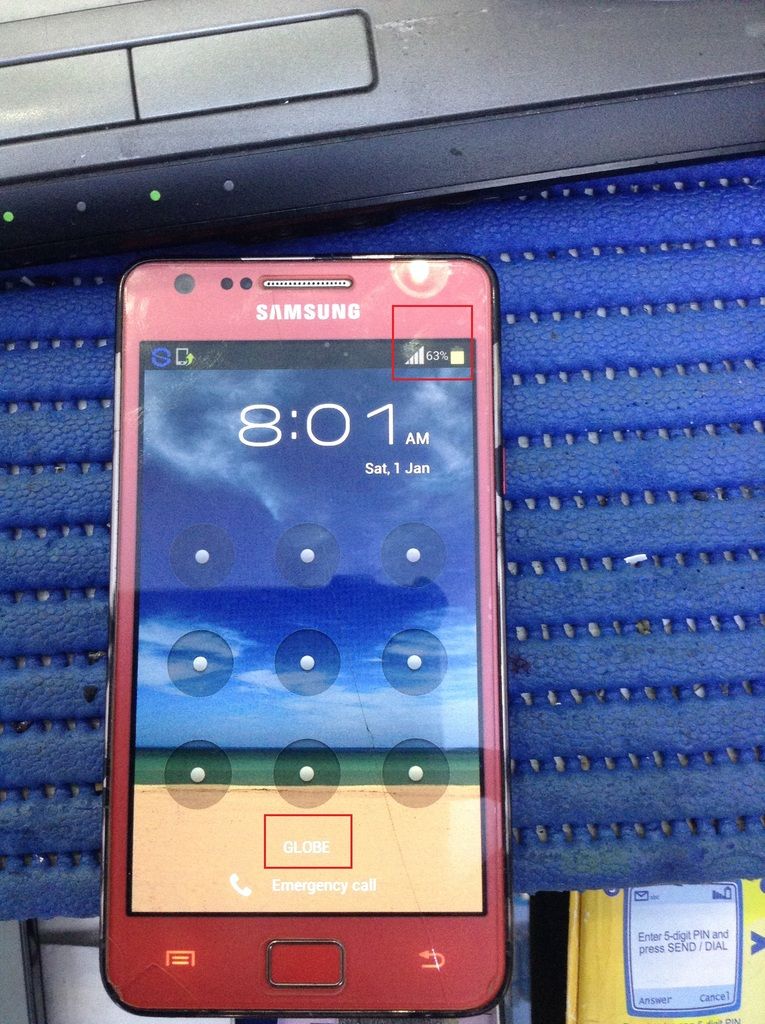

ito po ang resulta
yan po pero pag full shorted ang unit at ayaw mabuhay ito po talaga ang salarin
para sa bagong kaalaman its me

Nice boss buti d bumigay ang signal.....
