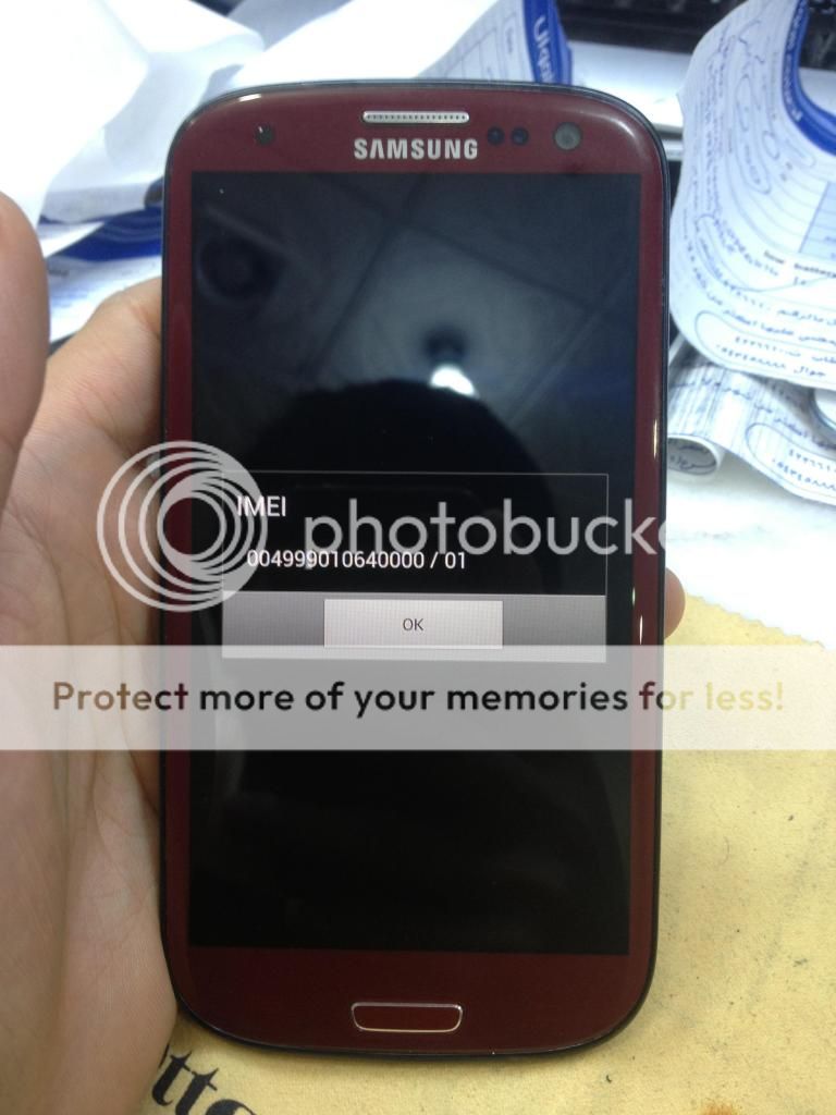

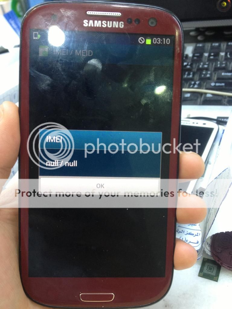

UNIT: I9300
PROBLEM: null/null
Una ginawa ko software ko sa odin,root tapos repair imei sa z3x
pero ganun pa din.. naisip ko na baseband o kaya EMMC na ang problema,

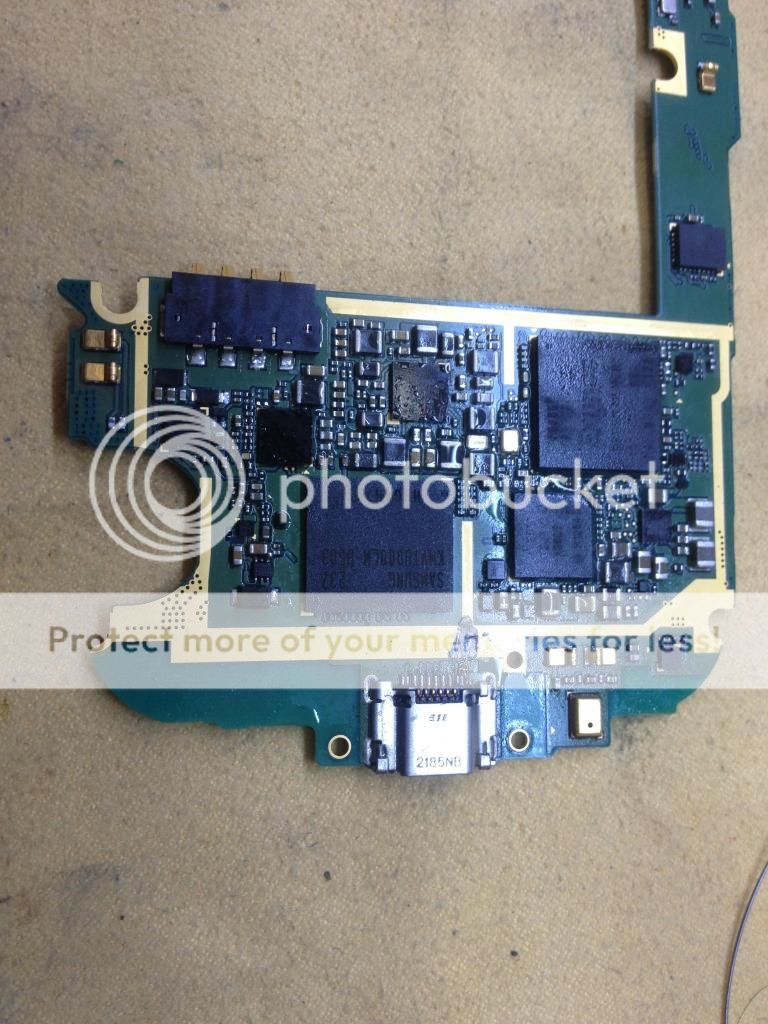

sinubukan ko munang reballs yung EMMC nya baka sakaling matsambahan

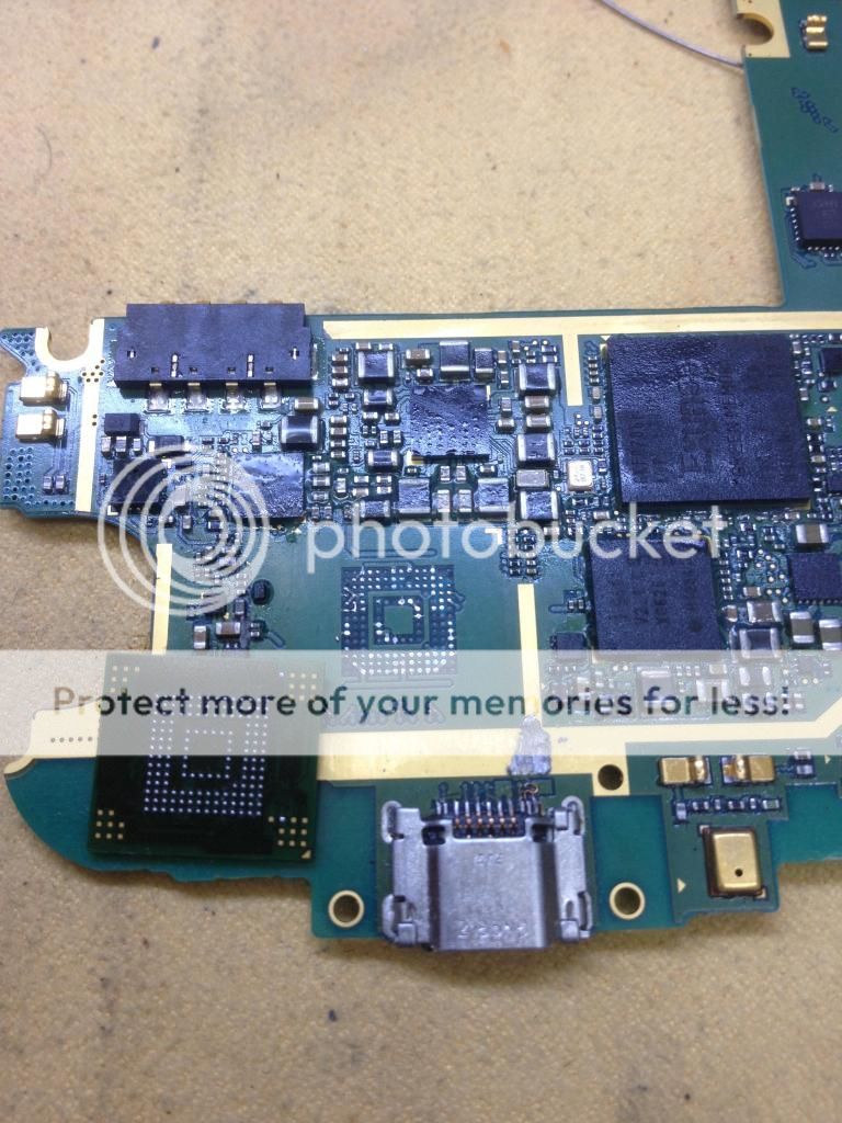

)eto po yung unit

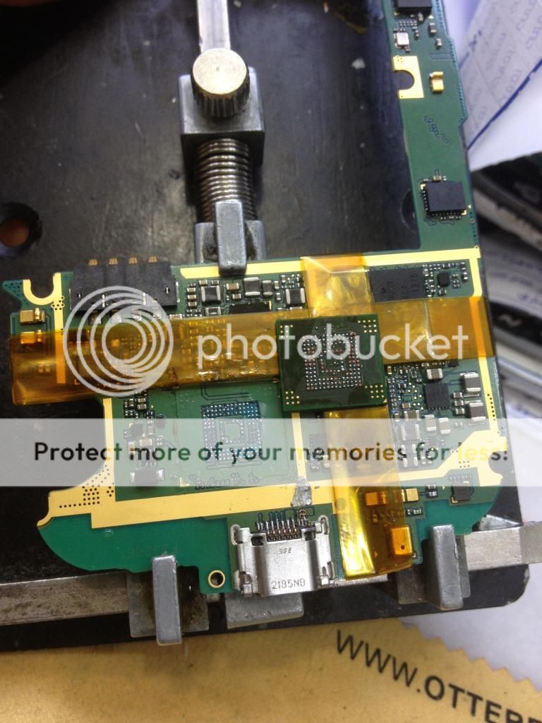

Tangalin ang EMMC
linisan ang board at reballs ng EMMC
Ibalik ng maayos

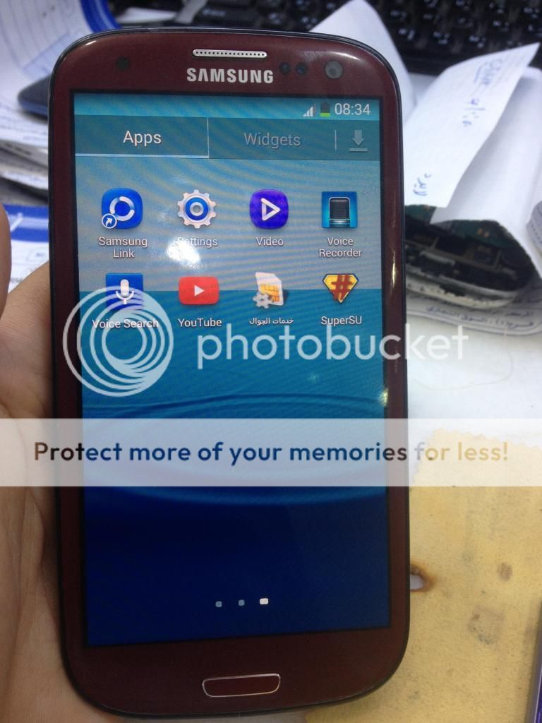

After maibalik testing, eto na ngayon ang unit may nagbago na=D>=D>

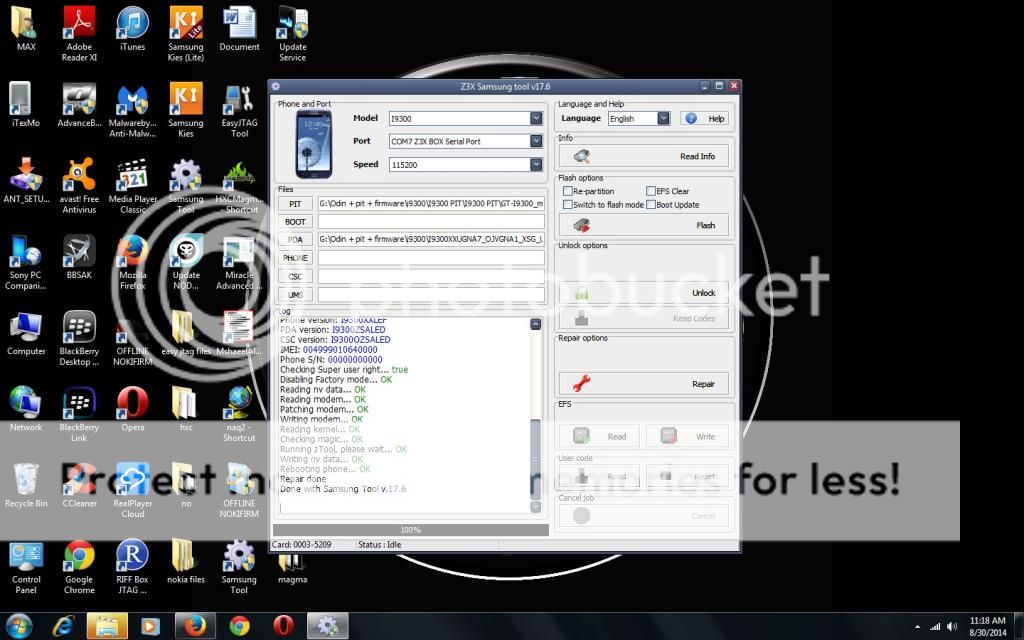

At dahil may nagbago, sunod na ginawa ko software ulit sa odin ng 4.3
tapos root..

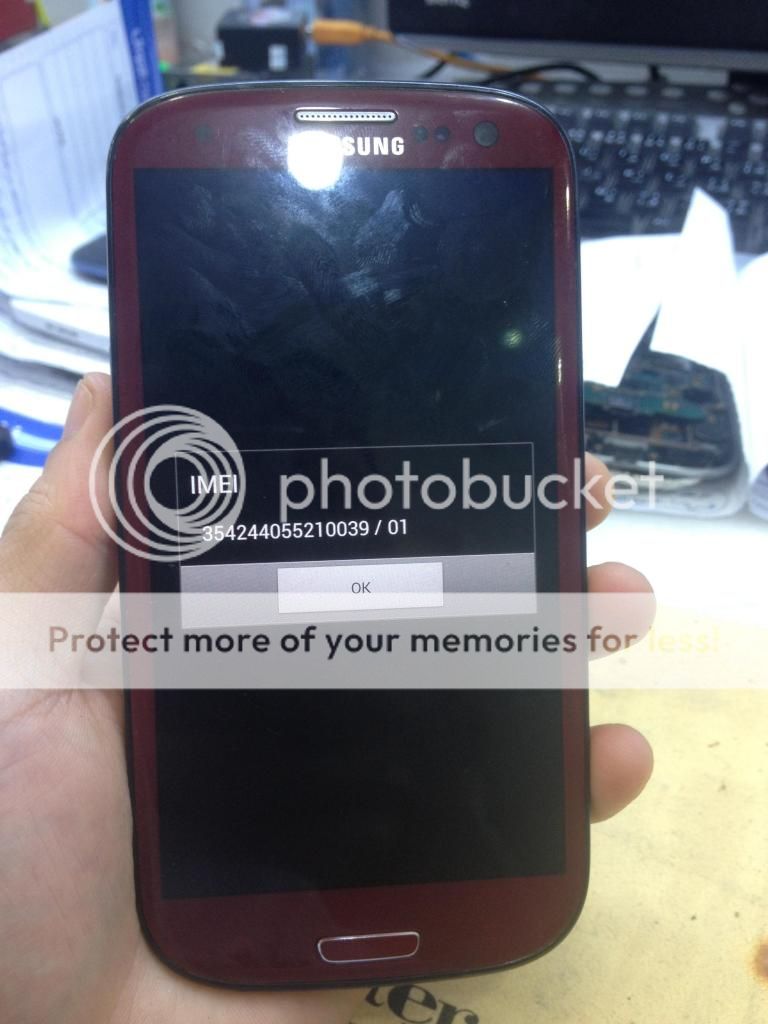

open z3x, repair imei
DONE=D>=D>=D>=D>
