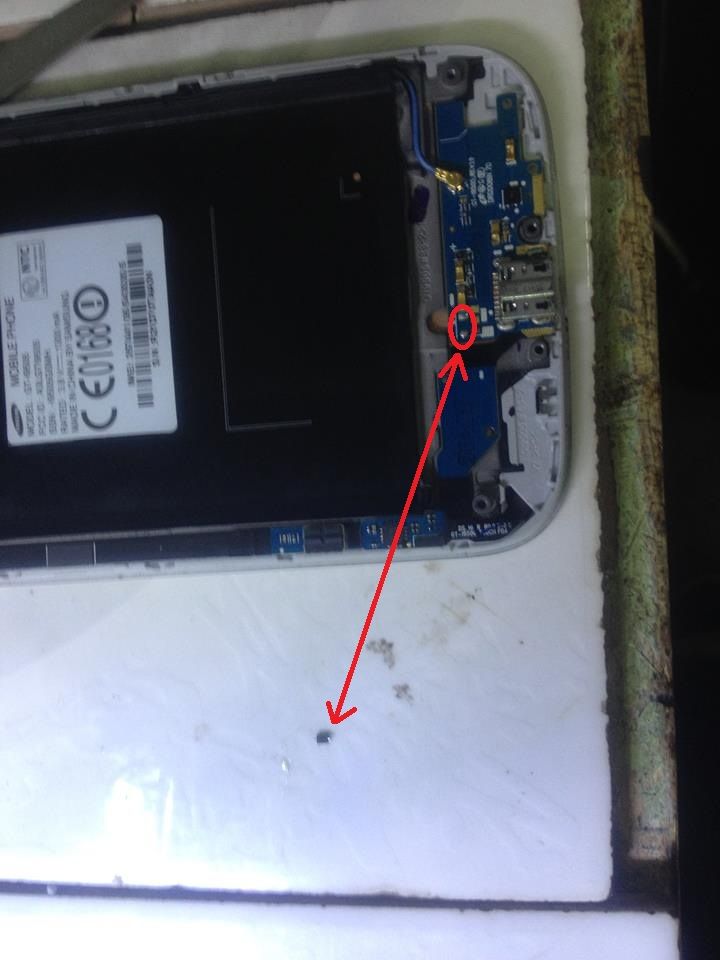

Hi !!
I9505 Samsung S4 Not Charging Done
History : Bigla lang daw nag ka ganun
Action Taken L: Saksak usb sa pc nag chacharge sa pc pero usb not recognize lumalabas
check sa charging nag ba-vibrate lang pa ulit ulit pero walang indicate na nag chacharge
na isip ko samse sila ng problema ng samsung s3 mga not charging
walang pag dadalawang isip hinananap ko agad ang transistor ng charging then remove ^_^
check the pic
