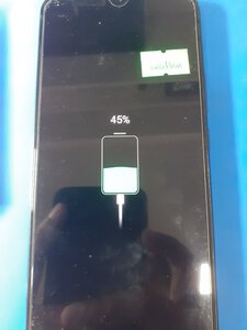

tangap ko infinix 10 ........

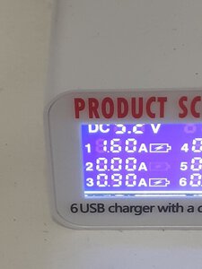

sabi ni tomer pag charge daw inaabot ng 13hours ....bilang na bilang dba hehehe

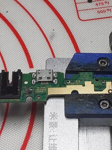

so ginawa ko baklas tpos tester ok nmn lahat flex charging pin pati un flow ng supply sa b batt

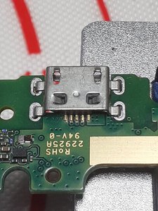

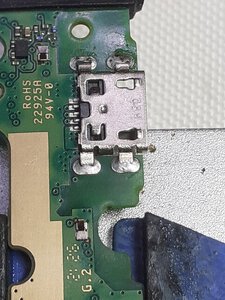

hinang klng mga paa ng pin tpos kabit ok na pero sa reading ng schematic charging 0.20 lang labas pero ng chacharge

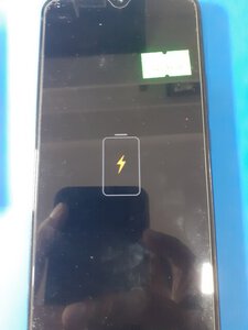

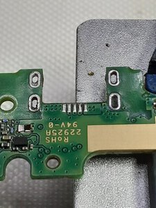

nmn inobserbahan ko mga 3 hours same2 ya disisyon nko change charging pin di nmn nabigo .... ok na mga idol normal
na ang value ng charge nya although mukang bago pa un pin palit lang pra sure......
