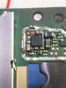

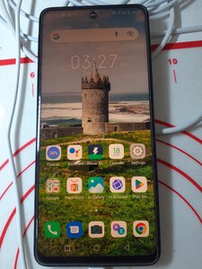

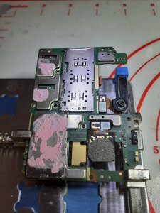

my tangap ako hot 11s dinala ni tomer skin bagong bago pa unit so tinignan ko una nkita ko na virus lng
pag open net dami notif so matic program muna kamay lang tpos na ok nmn pra sure format ko sa unlock tool

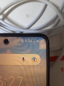

tpos kinuha na skin ma ilan araw bumalik namamatay daw ulit so testin ko ulit namamatay na at niinet pag my sim card.....

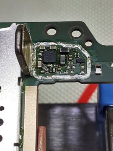

hanap ako solution sa ibangg site ala ... ayuko alawin kase bago pa inawa ko baklas tpos inalis ko plate ng wifi ic ...no luck ....
tester2 lng muna gang nasipat ko un isan caps patay inawa ko inalis ko at d nmn nabigo ok na unit ....data wifi dna namamatay
sana makatulong sa atin lahat ito salamat .... see photos below
