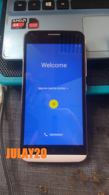

History:
sa b ni tumer nag hang yung Cp nya kaya n rest nya maronong si tumer mag rest pero ng na reset na meron itong google account o tinatawag nating FRP ganito ginawa ko
una sinilip ko sa computer management
device manager kong anong driver ng cp ni tumer na kita ko MTK kaya
try ko CM2MTK no lock my error na isip ko sa NCK kaya pero crack yung nck ko try lang din
ayun nag run bolaga pera na =))

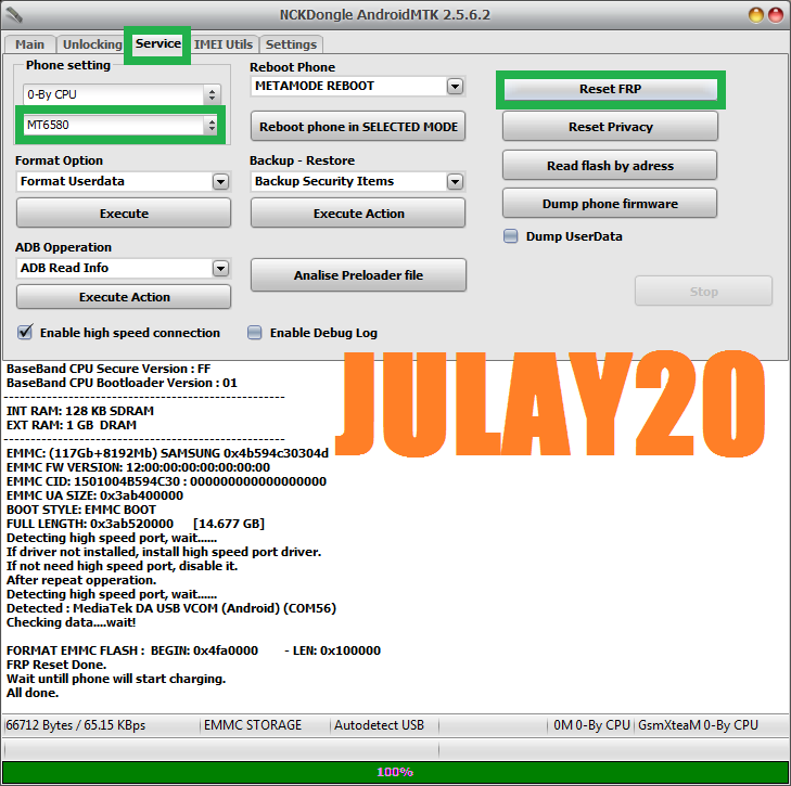

TOOL: NCK CRACK gamitin mo lang yung mahiwagang Search button mo marame naka post dito sa antgsm
OPEN NCK CRACK
CLICK SERVICE
Phone Settings MT6580
HIT REST FRP
SAKSAK USB WALA KA NG PIPINDOTIN MATIK YAN KC MTK

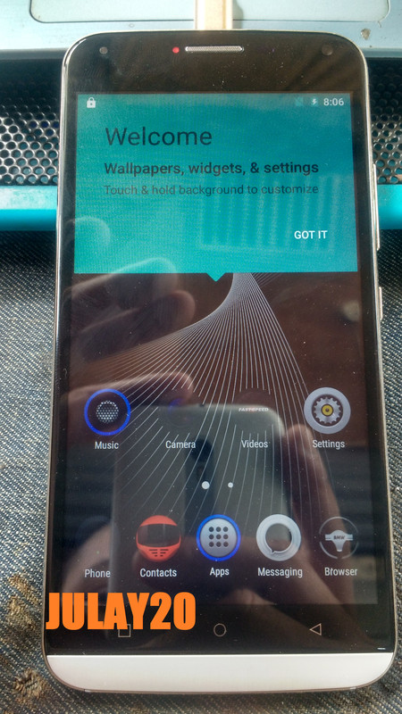

DONE ITO PIC
for reference lang wala d ako naka back up matik din si tumer kinoha agad cp eh mamadali =))
