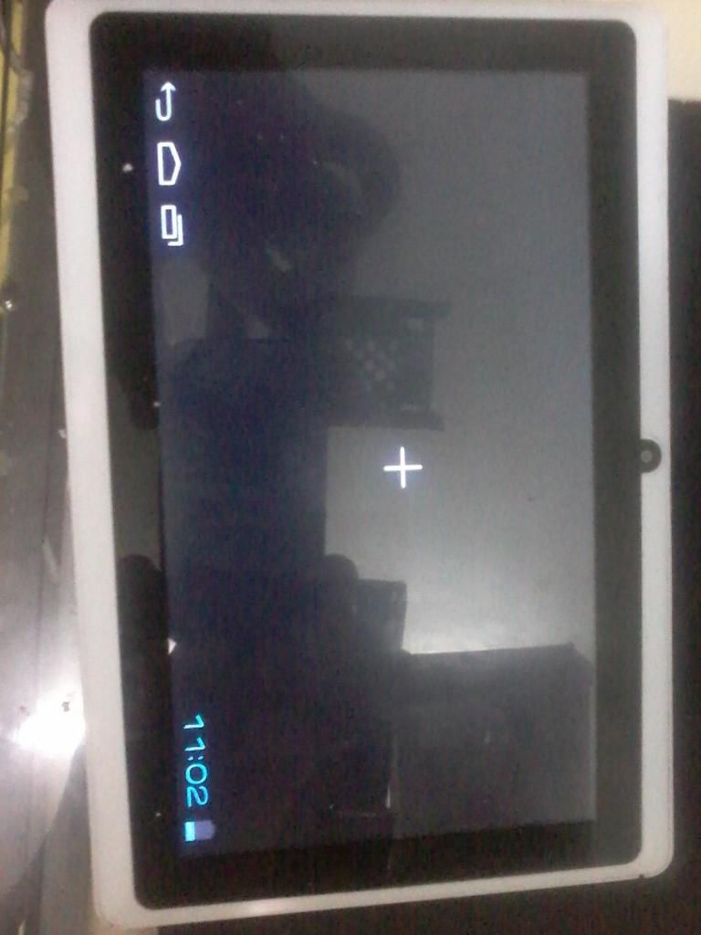

eto po ang guide para maging permanent ang pag calibrate ng inverted touch screen ng tablet nyo.

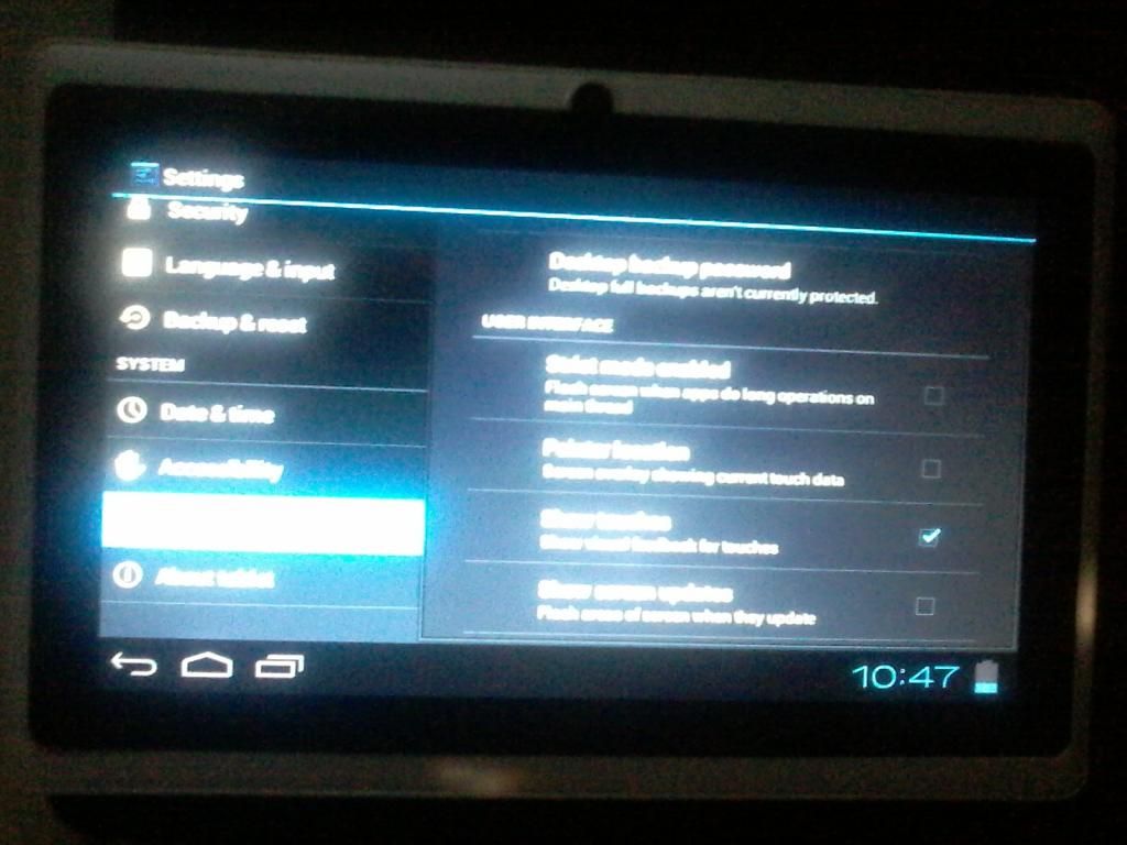

pasok po muna kayo sa settings ng tablet nyo.
-- {}developmer options
-- lagyan ng check ang ''show touches''
para alam natin kung san tumatama ang pinipindot mo..

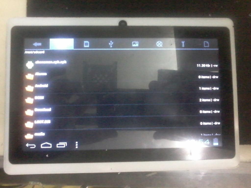

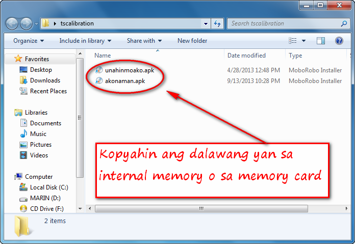

Copy nyo po yung tscalibration sa memorycard or sa internal memory ng tablet nyo

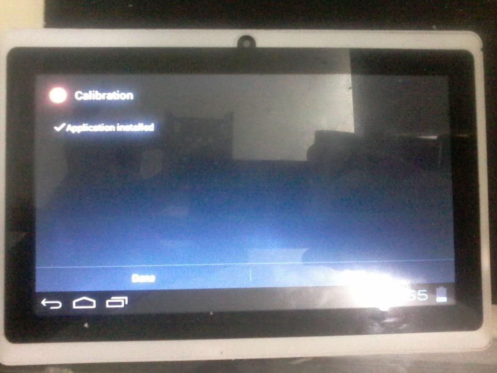

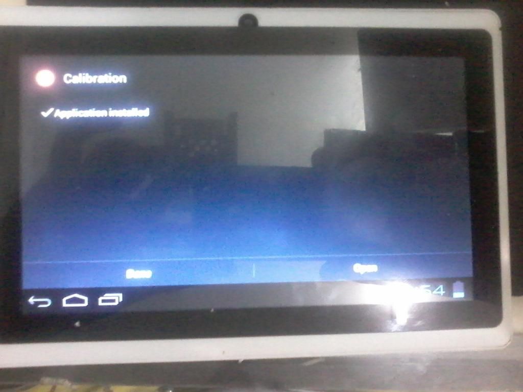

1. install po yung ''unahin mo ako.apk
tapos click ang done.wag po ioopen ha?
click lang ang done pagkatapos mo mainstall.
2. install naman po yung ''ako naman.apk
then click open pagkatapos ma install.
do calibration na,alam ko familiar na sa atin ang pag calibrate.

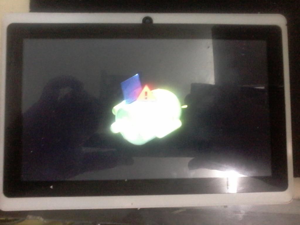

mapapansin na pagkatapos ma calibrate ay magrereboot ang tablet mo.
pagreboot recovery logo na lang..
wag mag alala..

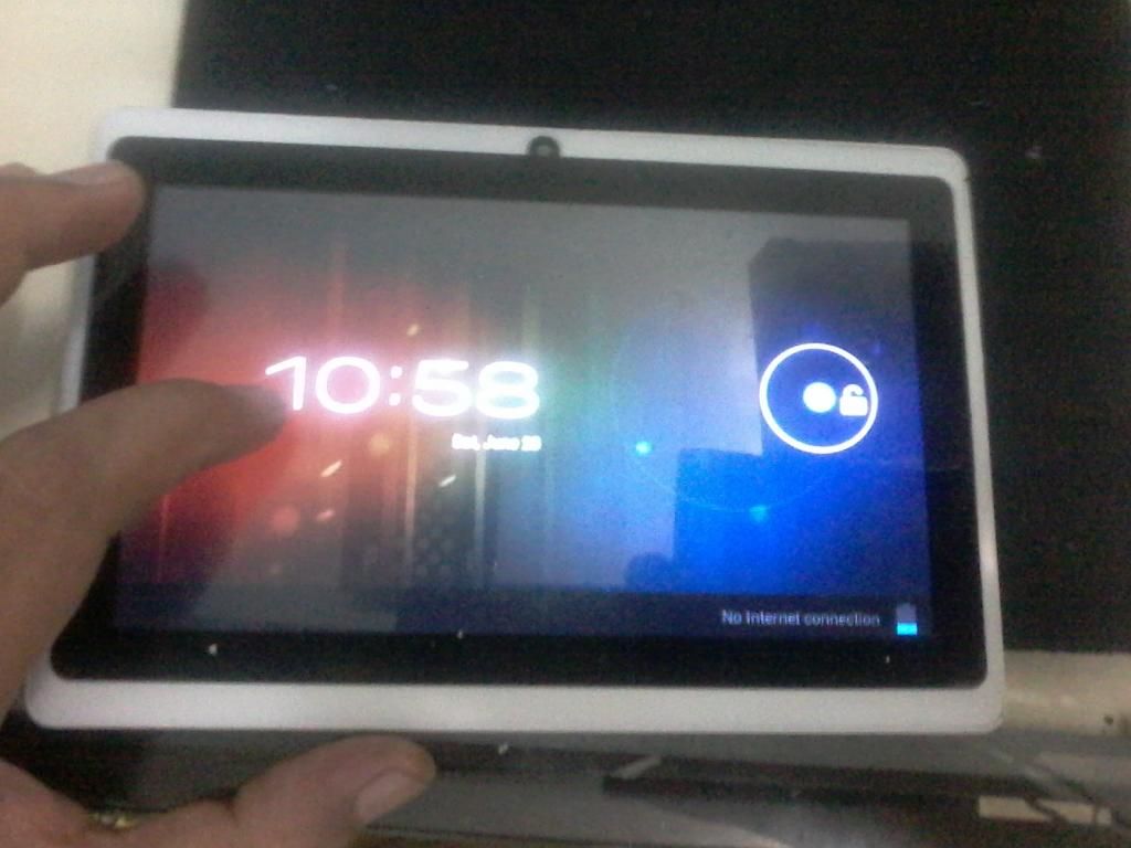

restart nyo lang po ulit ang tablet at babalik na sa normal.

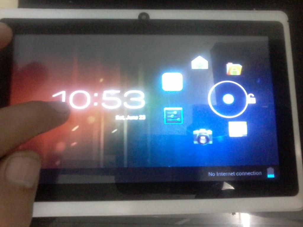

- yun nga lang baligtad parin ang function ng ts nyan.

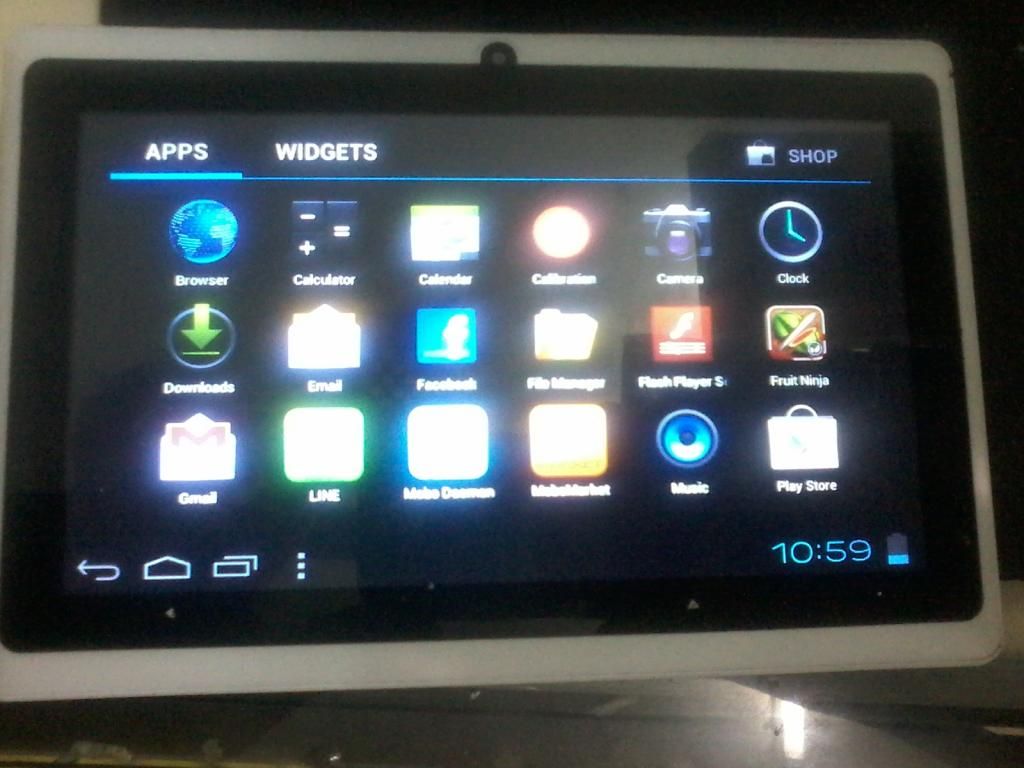

pero mapapasin nyo na may icon ng tscalibration sa menu ng tablet nyo
click lang po yun and do calibration again.
that's it restart tablet mo para malaman kung permanent na ang function ng ts nyo.
