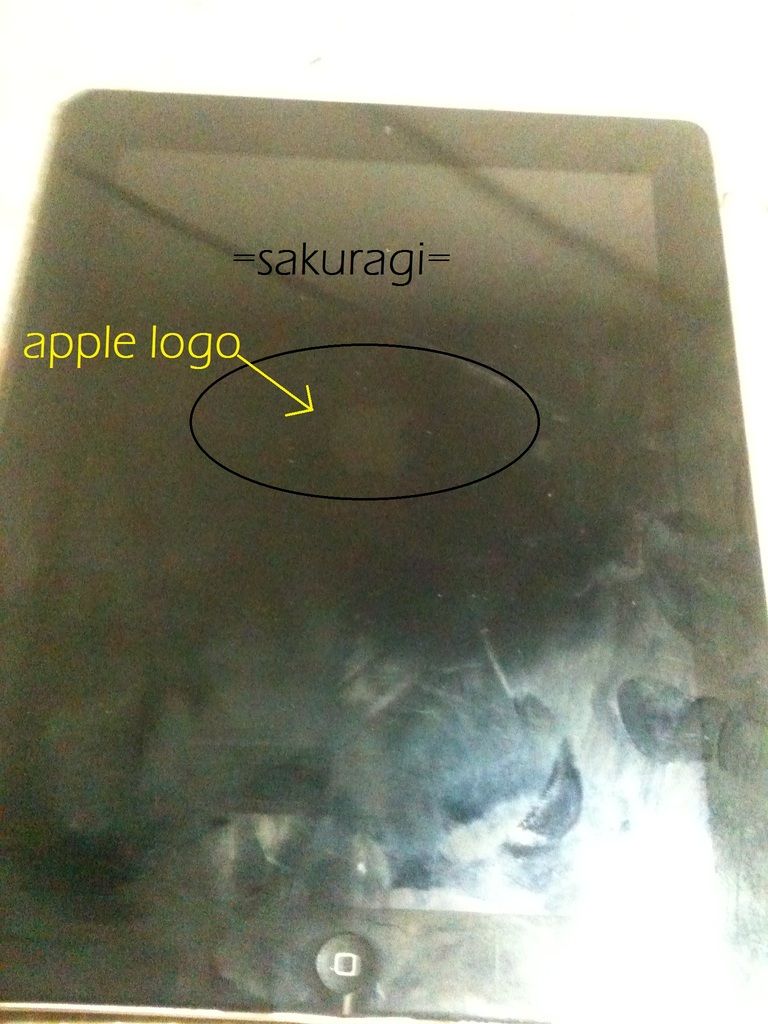

kaya ginawa ko press home button at power para makita kung magrestart
ayon buhay nga may apple logo na lumabas

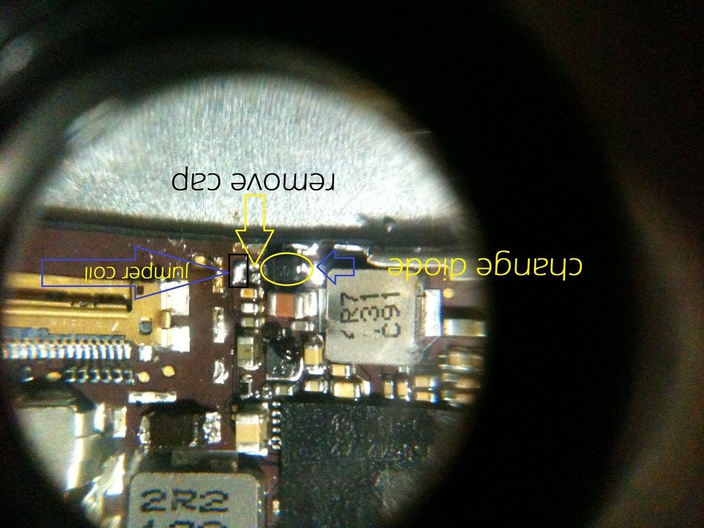

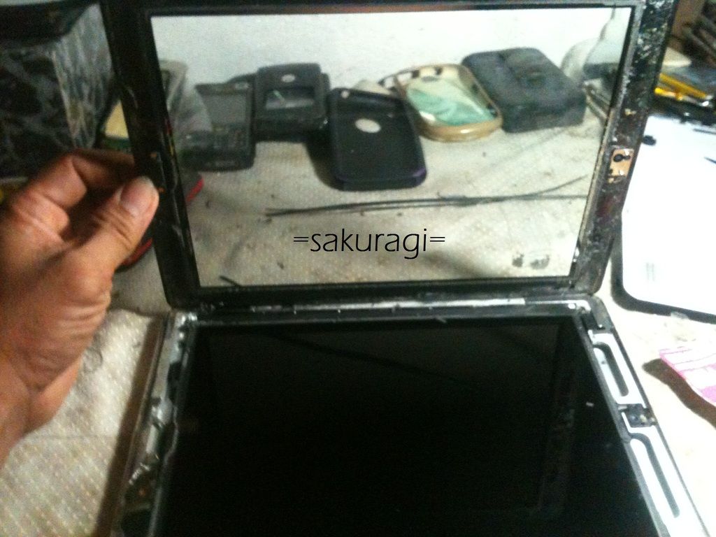

Baklas unit,dobleng ingat lang po para di magabono
ito po ginawa ko

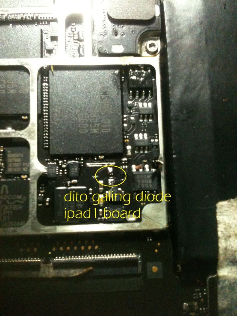

dito po ako kumuha ng diode sa ipad1 ko

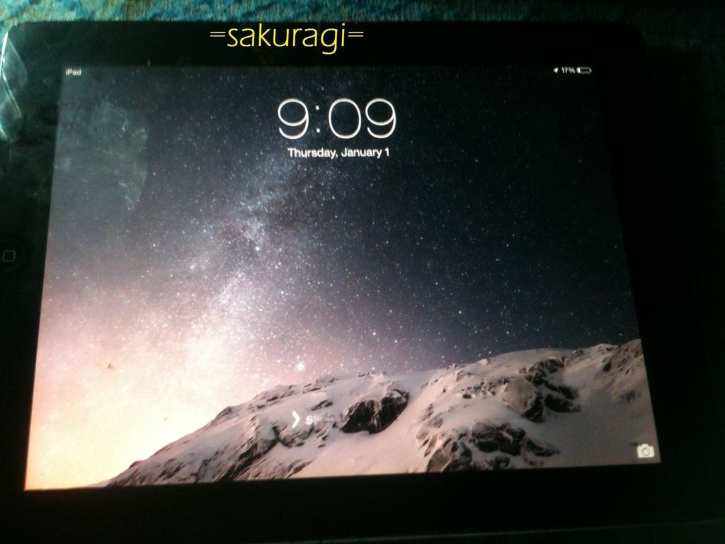

ito po result
finish product
