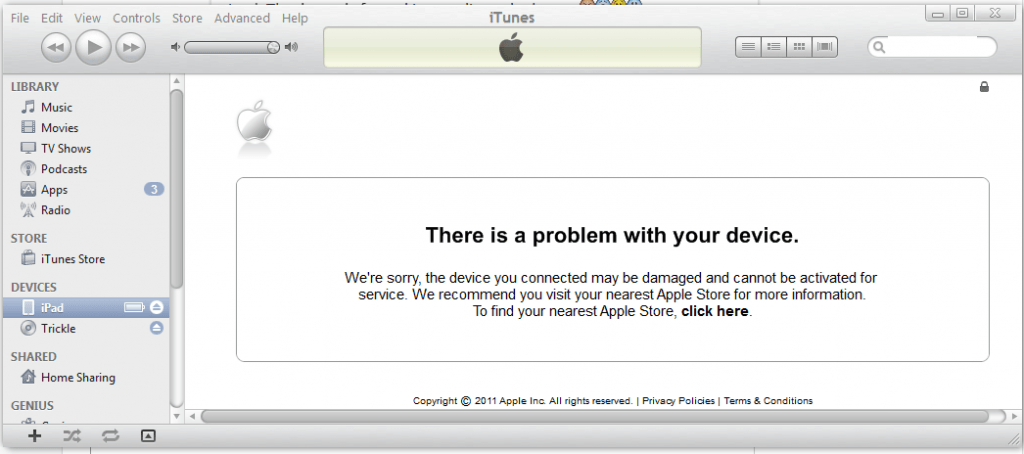

Problem ipad 3 naka DFU mode restore itunes error -1 alam nating baseband chip ang tama.
unit wifi cellular so matic pwede sya ma convert sa wifi Model... Umalma si 2mer Like nya daw yung sim slot para sa data... ok ok Fine
action..
remove cellular Board and replace.
After replace restore via itunes w8t until restore finish.
Ganito yan after di sya ma activate ... kasi magka iba ng info ang imei at serial kailangan nating maitama ang imei info ng new cellular board ni ipad3.
check imei via free checker pwede na then write the exact serial using navipro3000 dahil single nand swerte no need remove nand... but if double nand need remove para ma edit ang serial.
Next after edit nand assemble na then activate again.... SMILE..... swerte at ang imei ng cellular board ko is account free.
