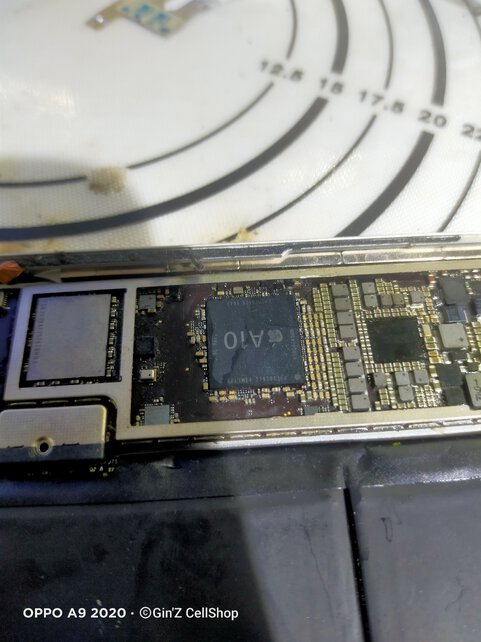

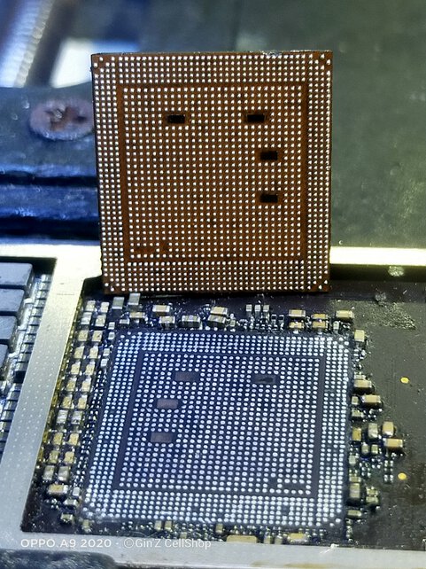

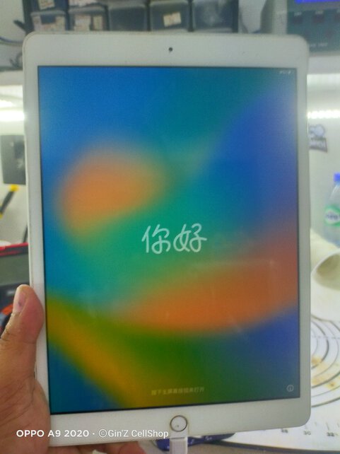

iPad 7th Gen no power nung dumating sa shop try ko sa schematic charger pumapalo 2.50A then back to 0 kaya baklas ko unit try ko nman sa RPS pumapalo current sa 0.138mA then balik sa 0.028mA, so nag decide na ako reball CPU at d nman ako na bigo
Tanggal CPU : Heat 400 air 60
Balik CPU : Heat 400 air 35
Reballing Paste mid temp 158°
DONE po sana mka tulong
