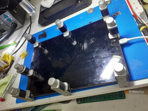

dinala ni tomer sakin ayaw dw mag charge empty na tlga kht charge ko ayaw .... naiisip ko baka drain lang
tpos binabad ko sa laptop ng charge ... ayaw ginawa ko kuha ako ng orig na cable tpos DFU mode nmn ayun nag charge

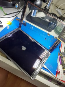

procedure ; baklas touch at lcd tpos testing kung goods un flex ok nmn tlga un hehe

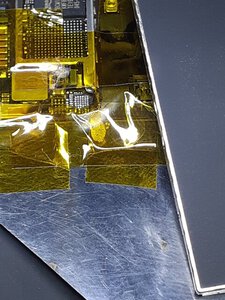

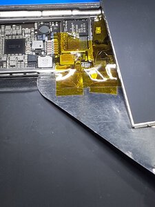

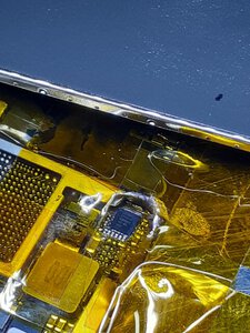

baklas board pinalitan ko un tristar or u2 ic .... after nun testing done lahat ng charger kht
di orig gumana na job well done ..........
