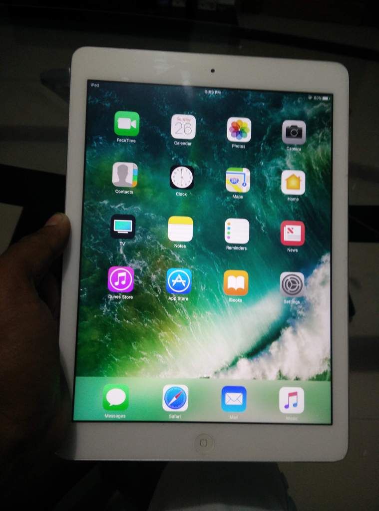

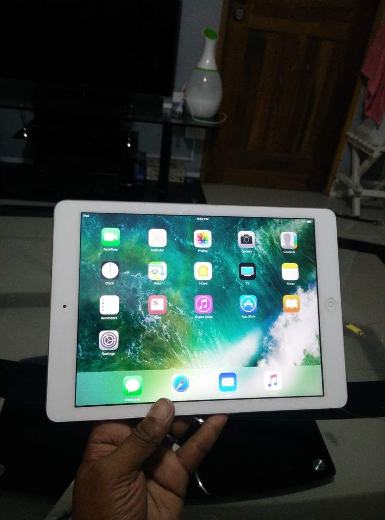

ipad air wifi icloud via hardware done with rotation fixed

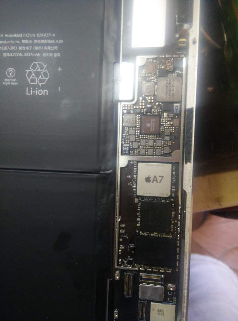

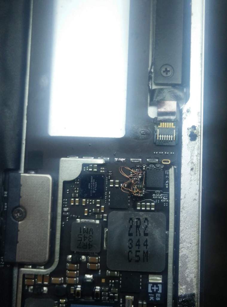

how to fix rotation: first locate nyo muna yung accelerometer n pyesa..yan yung may mga jumper sa unang pic... then remove the ic using hotair.. then gawing nakahung ang pyesa sa pamamagitan ng pagjumper ng mga pin nya.. para maikot mo mismo ang pyesa..rotate the ic clockwise 90 degree lng muna.then asseble ang unit then testing kung tama na ang rotation nya..pag hindi pa...rotate uli yung ic.. 90 degree uli..then testing uli...kumbaga ikot ng konti..testing..ikot konti...testing..

galing naman boss tyaga mo sa jumper, tnx for sharing
