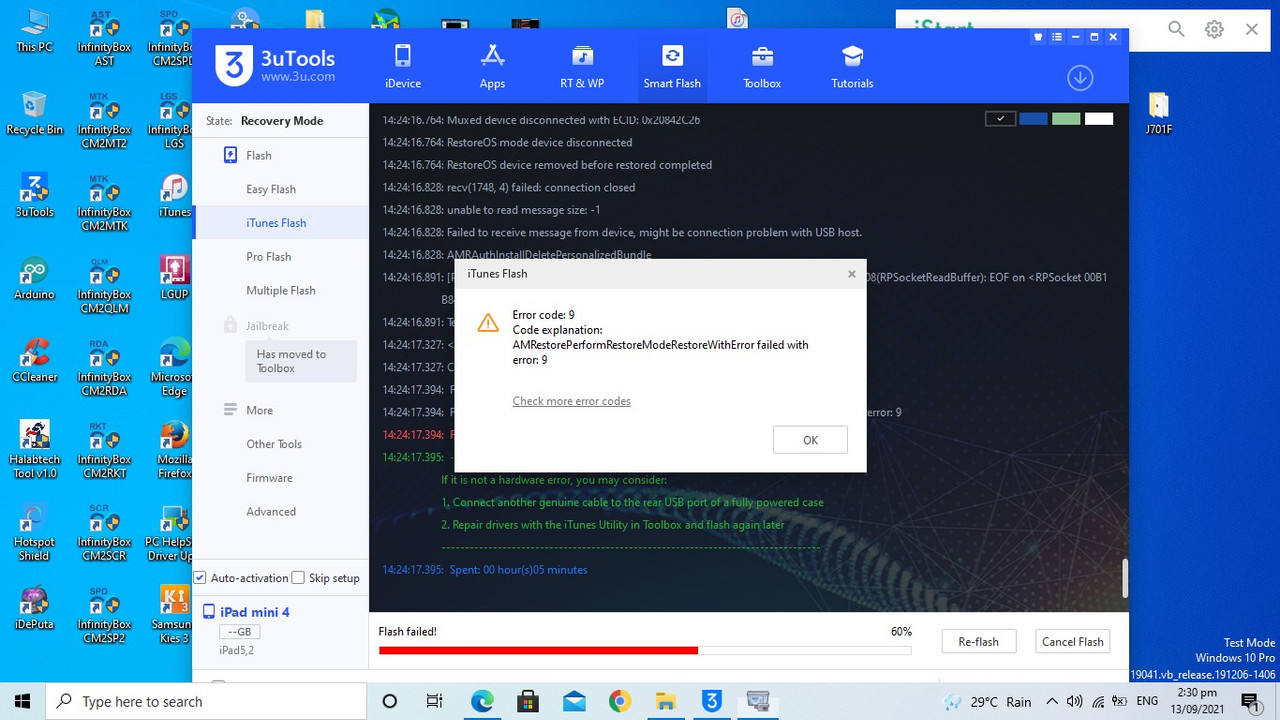

HISTORY: Galing sa ibang technician ni restore sa 3utools hindi nagtuloy
dahil may error, resulta nag recovery mode na lang.
ACTION TAKEN: Restore sa 3utools hanggang 60% lang error code 9
4x kung sinubukan e restore sa ibat ibang function
ng 3utools pero ganon pa rin ang error.

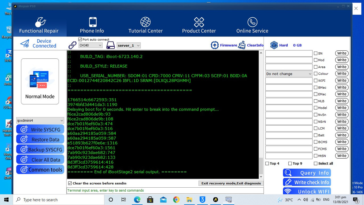

Hold home button and power to DFU mode
OPEN iREPAIR
Select ipad mini 4
Click DFU
Click Query Info
Click Backup SYSCFG
Click Clear ALL DATA
Click RESTORE DATA
Restore sa 3utools

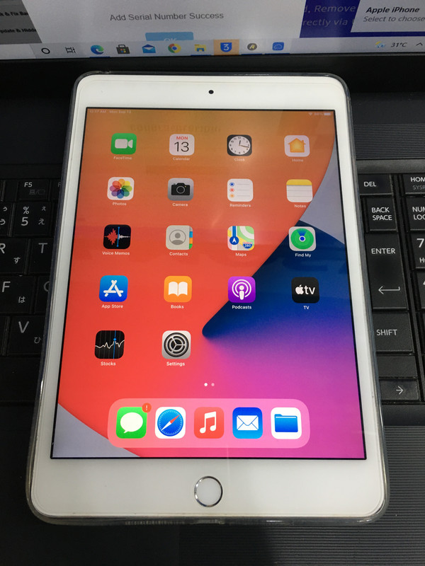

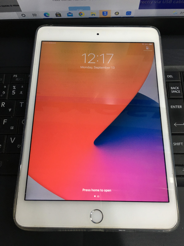

At wala na syang error
Done.
