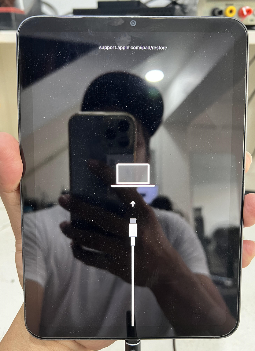

iPad mini 6 always recovery
Applicable ang ganitong procedure kung mag success sa restore using iTunes or 3utools
Buksan ang unit mag ingat sa LCD/Screen
disconnect ang power switch

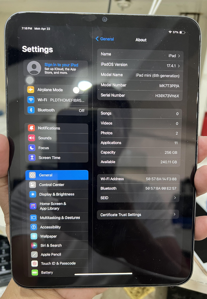

then try it na pag nag normal on na
repair or replace ang power switch -Note pag replace mawawala ang fingerprint
Solved agad
