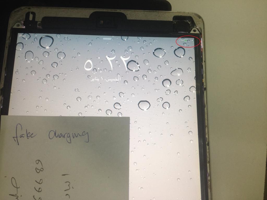

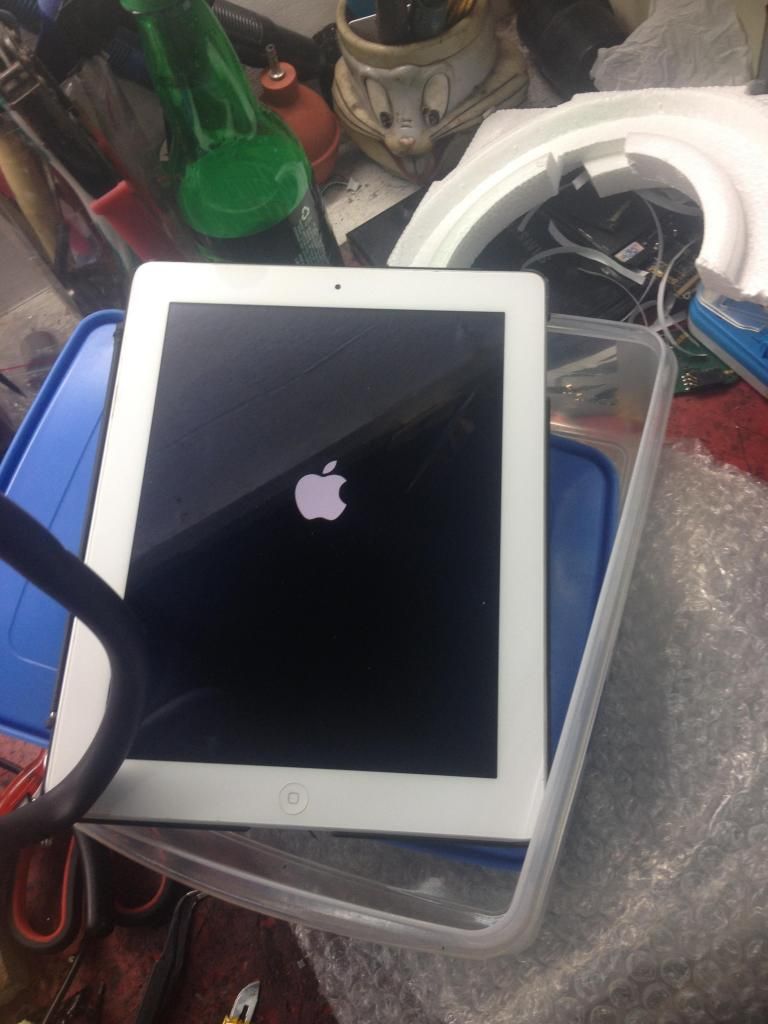

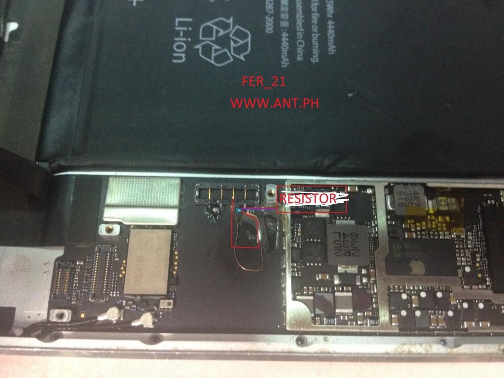

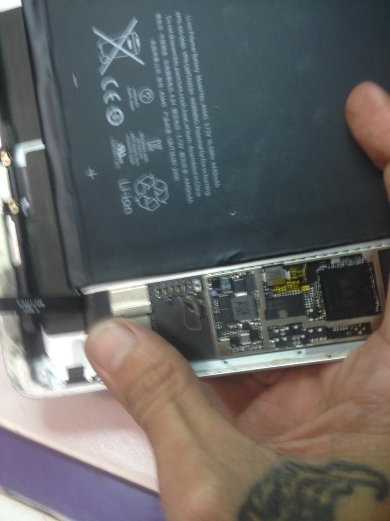

share ko lang baka meron kyong matangap ayaw gumana sa battery pero pag naka charge gumagana

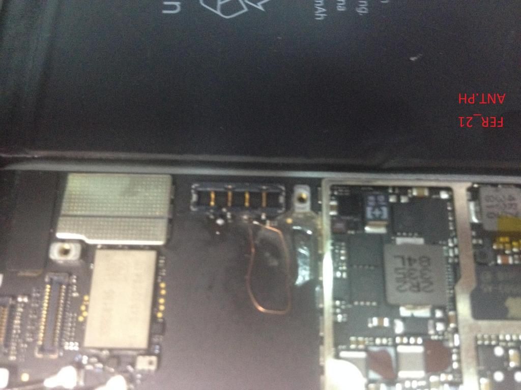

kadalasan po eto kc pag natangal yg risestor sa may gilid ng battery connector di n po sya
mag on sa battery so wag mag panek may solution po tyo jan just jumfer like this

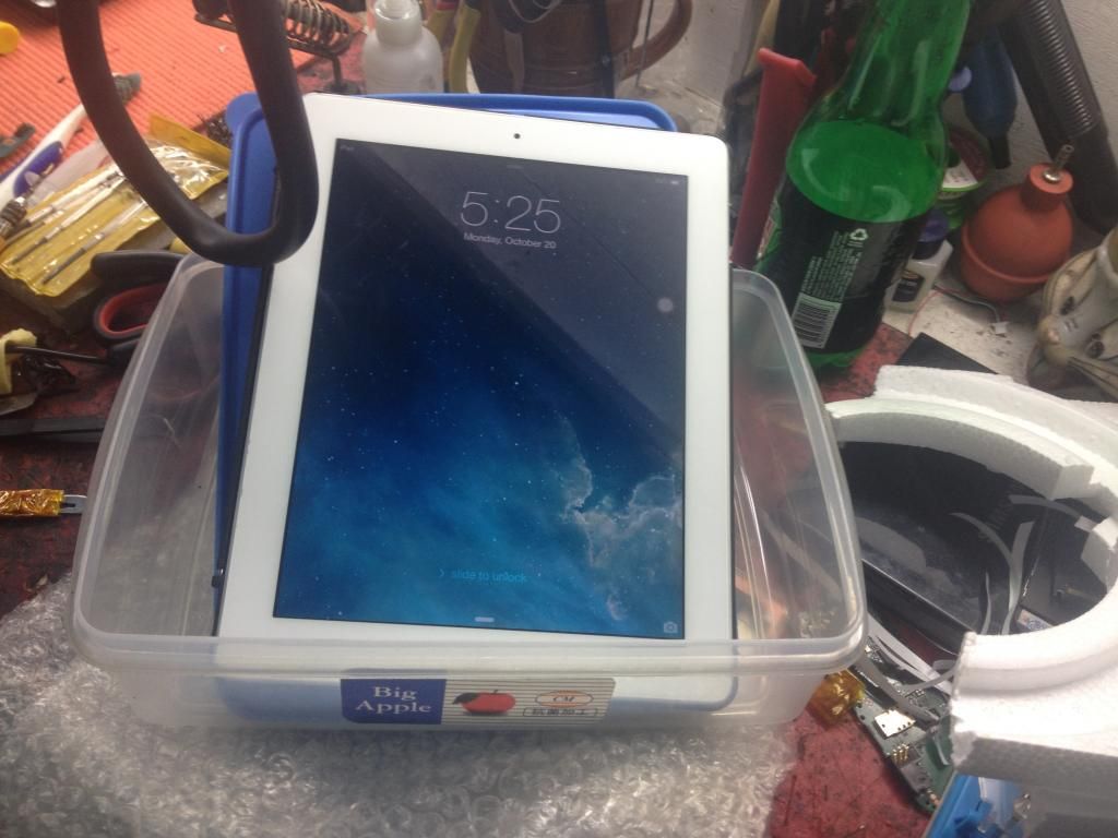

charging na.. sya..
wala pong charger ito po
