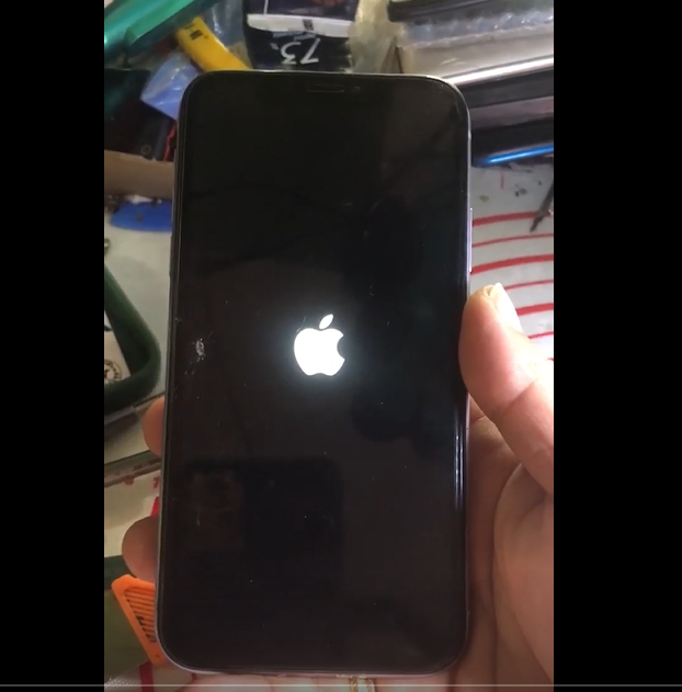

status bigla na lang
ganyan lng unlimited restart hanggang maubos battery...
kausapin si client hanggang sa magkasundo
disassemble phone..
alisin mga fpc
first charging flex same pa rin
2nd face id flex same pa rin
3rd alisin fpc ng Proximity sensor earpiece etc at tumuloy di nang restart

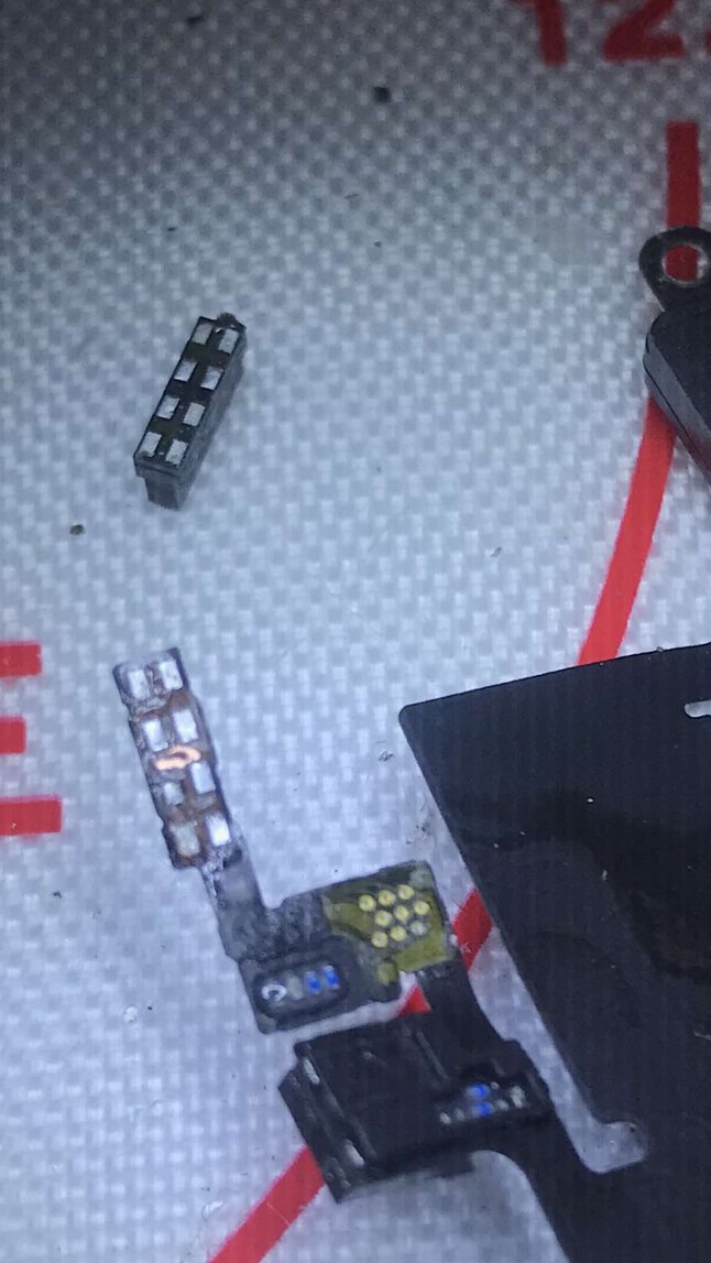

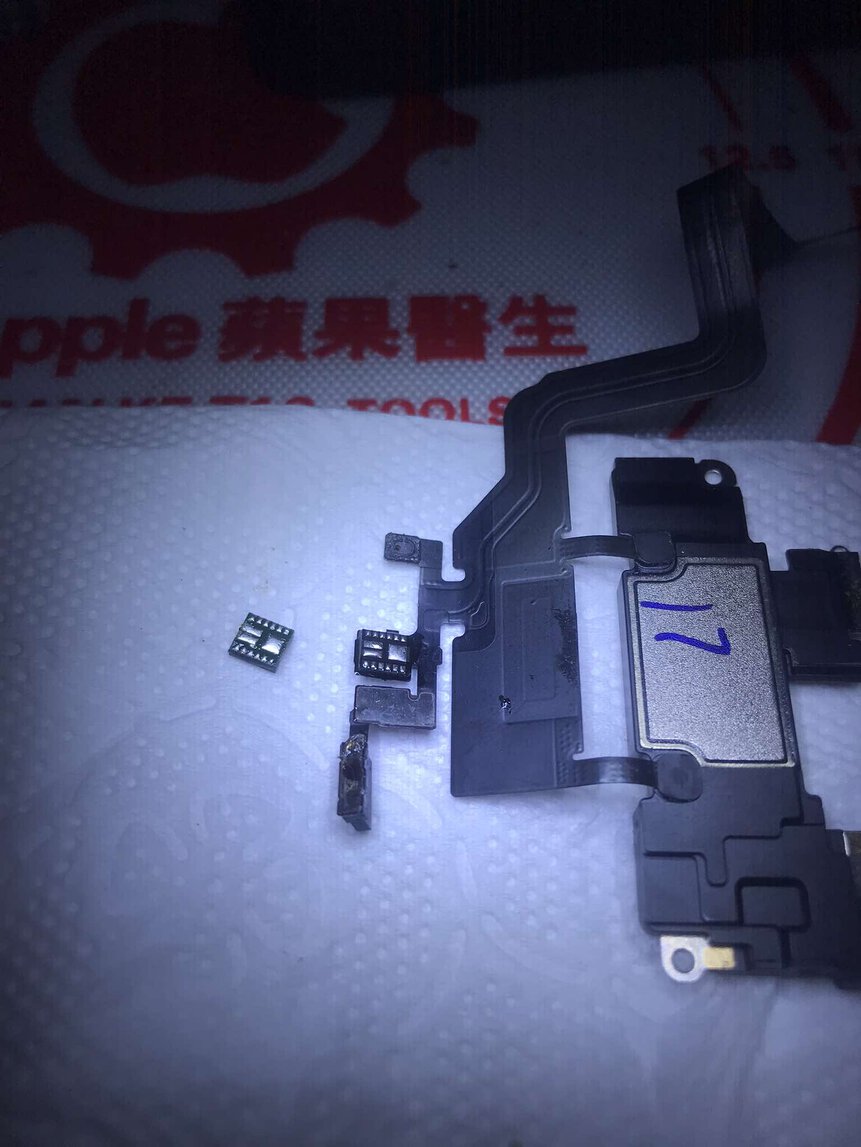

concluded nasa proximity sensor problema upon checking may bakas ng liquid
alisin ang mga sensor

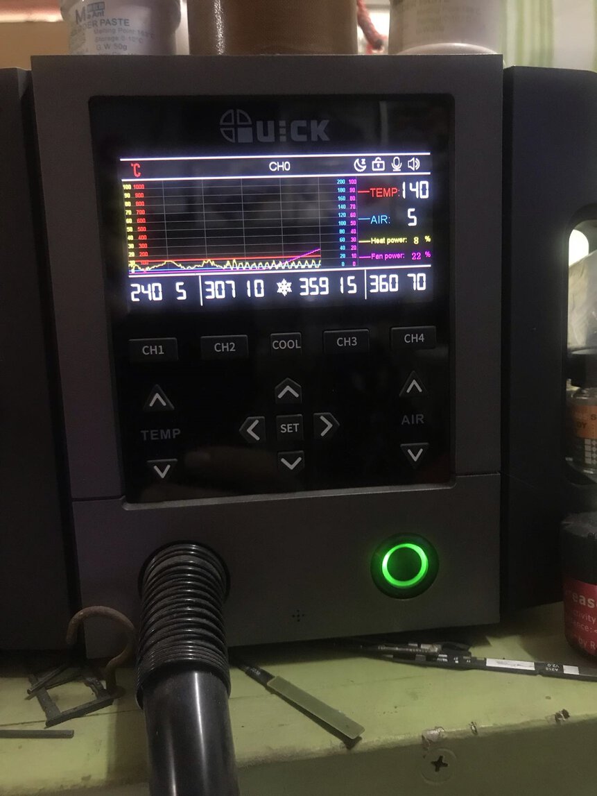

Tool
Quick 861 PRO
HEAT 140 degrees C
Air 5
MaAnt BGA paste 138 melting point
makikita natin sa hot air kung gaano ka stable ang HEAT (RED LINE) nya
hindi bumabagsak kaya applicable talaga ang hot air na ito sa mga CPU reworks..

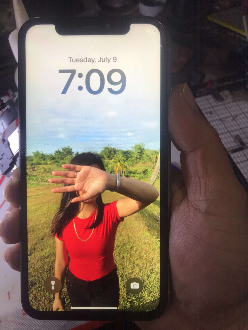

kaya done ang phone ni client..
