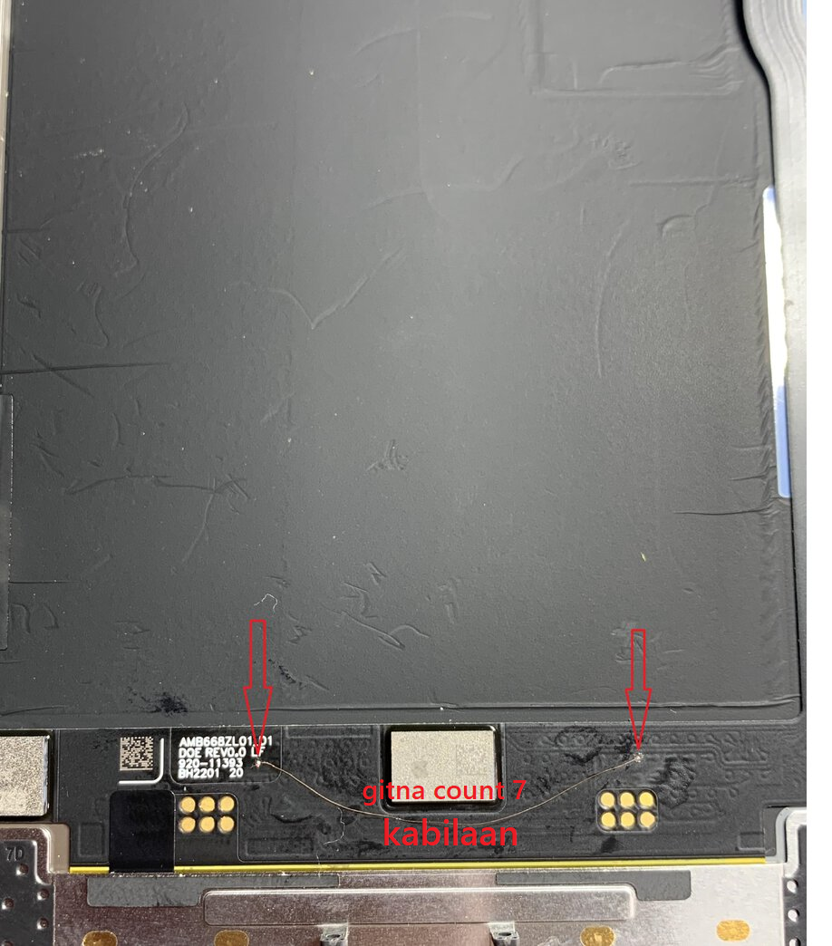

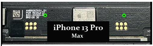

iPhone 13 Promax white or green screen Solution
Needed: 1k ohms and wire na coated / Safe no backjob
Sa iPhone6s logic board hanapin at kumuha ng isang resistor
alin man dito --> R0401, R0402, R0403 or ito R0403
pwede din sa iPhone 6 unit - R0704 R0705 R0706 R0708
ihinang sa ang kabilang dulo ang resistor ng lcd at s akabila ang wire
( 2 syete and 2nd row mula sa taas and bilang ng 7 mula sa gitna kabilaan)
sa second row
bumilang ng 7 na tuldok mula sa gitna pakanan at kaskasin
bumilang ng 7 na tuldok mula sa gitna pakaliwa at kaskasin

Sir pag wala bang resistor hundi po ba mag success ang jumper
boss may tanggap ako ip13pM green screen na try ko na din to tska ung with resistor pero still green screen parin siya
