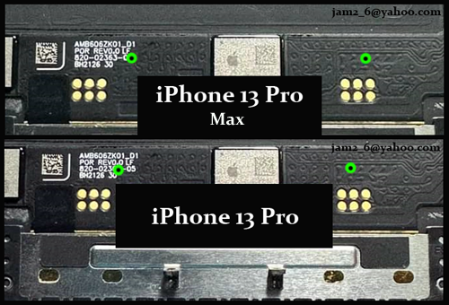

REFERENCE iPhone 13 Pro Max White Screen Solution
mga boz cnu nka experienced na jumper na green light nag white nlng..anu kulang sana my sumagot............
Sa mga green screen padin .. palabasin nyo mga dot scratch nyo between 6 7 8 pin .. magkakaiba kasi ng brand ng lcd .. kaya mag kaiba ng pin .. then saksak nyo lcd sa main board habang nka white screen or anong kulay pa yan .. tester nyo kung san merung 1.8v na lumabas dun kayo mag jumper .. mas goods gumamit ng 40k to 100k pataas na resistor .. for safety hnd bumalik ung current .. para hnd mag blackout ung lcd .. hanap kayo sa schematic ng resistor na gnyan sa ibng board merun nyan .. nkakatamad kasi minsan mag reference hehehe .. kaya comment nlng ako dito ✌️✌️sana makatulong sa inyo hehehe ..

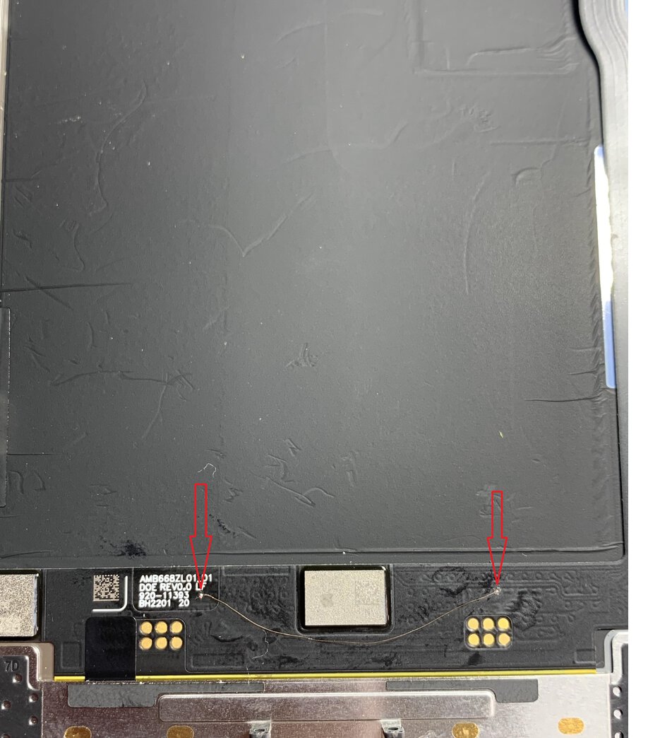

iPhone 13 Pro max / iPhone13 Promax / iPhone 13 Promax white screen Solution

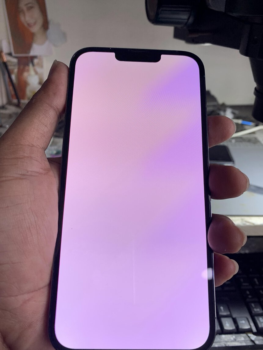

LCD white screen
jumper wire with resistor ( 2 syete )
before

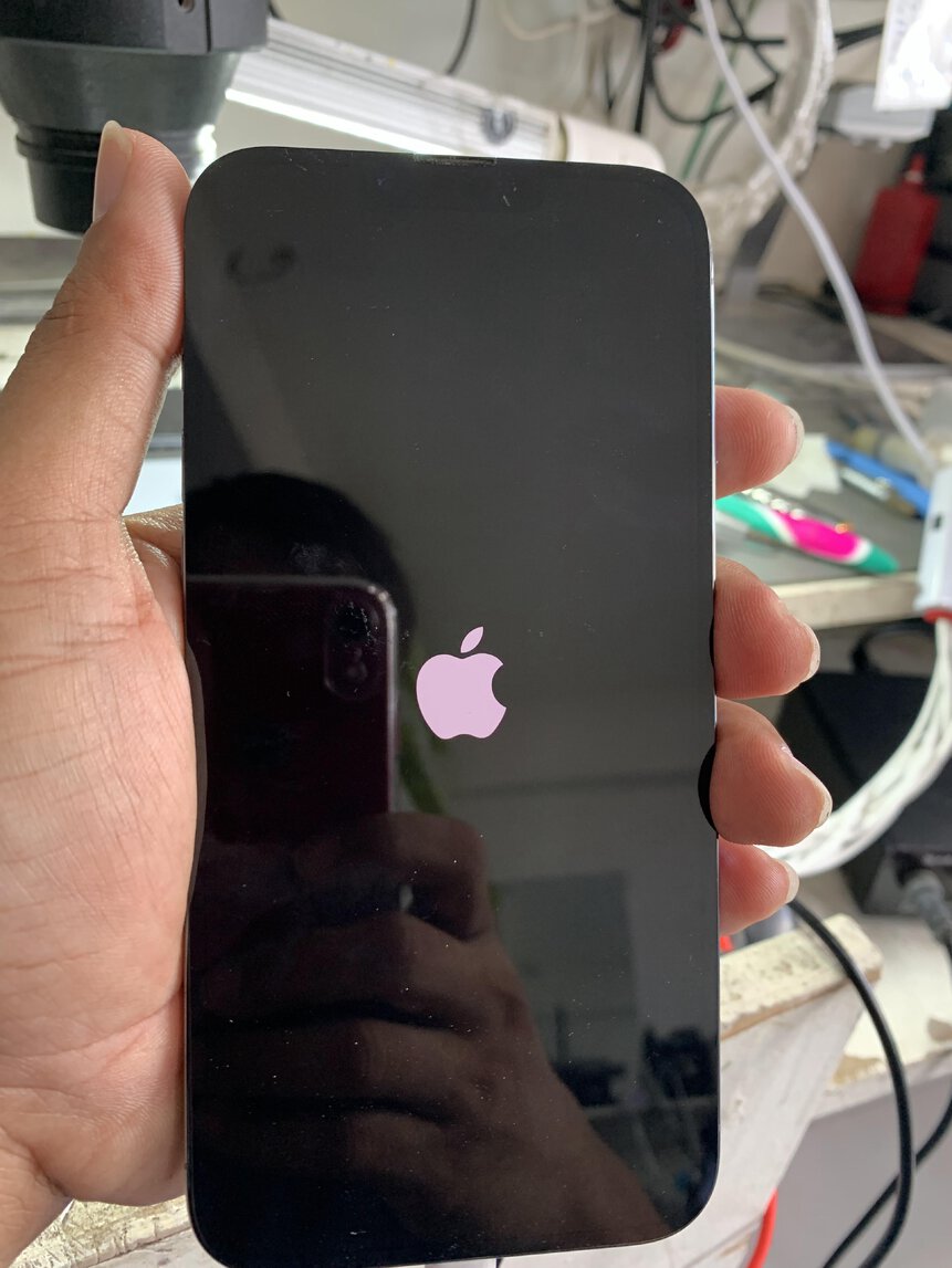

After
lagyan ng resistor in between the jumper
tnx master tested
