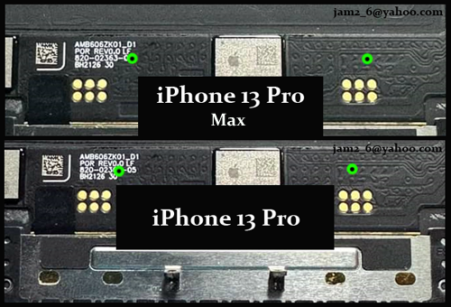

mga boz cnu nka experienced na jumper na green light nag white nlng..anu kulang sana my sumagot............
Sa mga green screen padin .. palabasin nyo mga dot scratch nyo between 6 7 8 pin .. magkakaiba kasi ng brand ng lcd .. kaya mag kaiba ng pin .. then saksak nyo lcd sa main board habang nka white screen or anong kulay pa yan .. tester nyo kung san merung 1.8v na lumabas dun kayo mag jumper .. mas goods gumamit ng 40k to 100k pataas na resistor .. for safety hnd bumalik ung current .. para hnd mag blackout ung lcd .. hanap kayo sa schematic ng resistor na gnyan sa ibng board merun nyan .. nkakatamad kasi minsan mag reference hehehe .. kaya comment nlng ako dito ✌️✌️sana makatulong sa inyo hehehe ..
Boss san pwede kumuhanng resistor na 40k to 100k pataas
1692150658604.pngsakin ganito 5v reading sa point 7 pag jump naman sa kabilang point 7 still white screen tapos naging 4v value parehas
White screen is sa left side ka mag focus .. measure ka sa 7 9 10 pin .. kapag merung nag raise ng voltage to 5v dun mo tapat ung lighter ..
5v ung point 7 nag try ako lighter same pa din value di nag reset
left reading
7 5v
8 0.5v
9 0.5v
right reading
7 1.6v
9 1.1v
10 1.3v
left reading
7 5v
8 0.5v
9 0.5v
right reading
7 1.6v
9 1.1v
10 1.3v
Bliktad pla sorry .. right side ka mag focus .. kasi white screen sa left side nmn ung green screen problem .. try mong spark pin 7 ng right side if wala 9 and 10 spark mo din ..

in case na mag black n lcd pwede p kaya magawa or need ng palitan?
may naka pag try na po ba sa inyo ng igniter technique? kasi na try ko gumana sya sa 13pro pero 2x na bumalik hahaha bat kaya ganun
