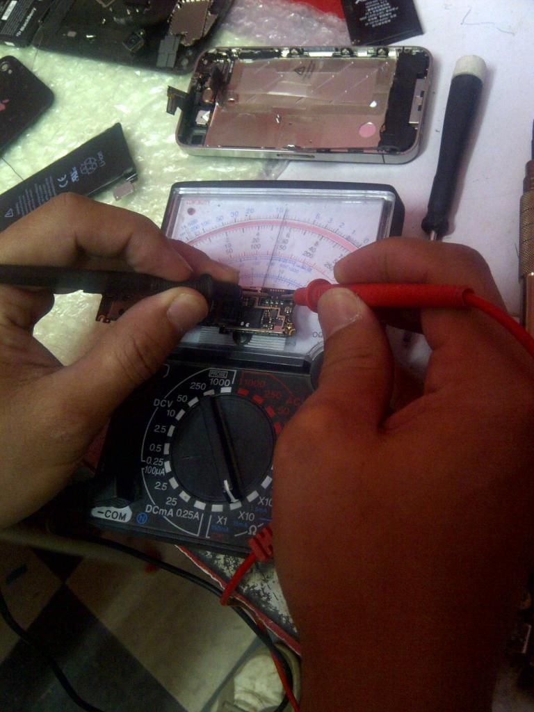

magandang araw po mga ka ANT, nais ko lng po ibahagi ang gnawa kong iphone 4 no power...
ask ko mna kng nbasa sagot ni tomer hindi, ask ko kng umiinit sabi nya dati daw umiinit at madaling malowbat kya sabi ko agad shorted ang unit, ask sya kng magkano sabi ko tsaka pa malalaman pag ngawa na dpende s sira, kya hingi na xa resibo.

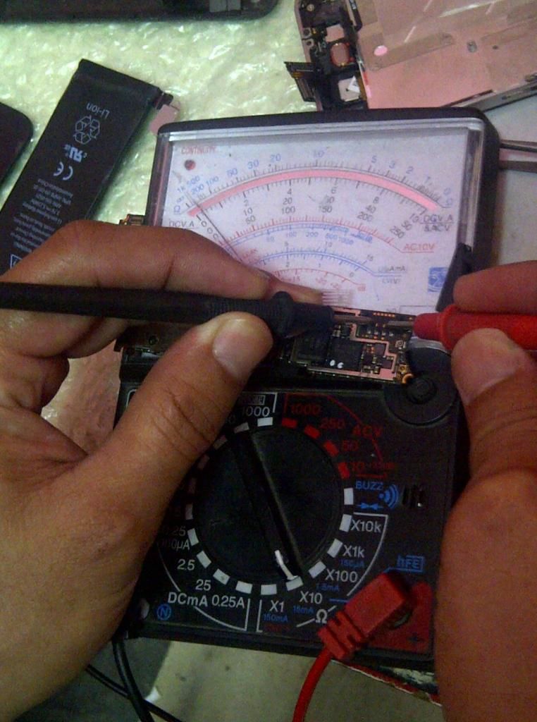

pag bukas ko tester agad at eto xa
mejo may kahinaan na ang baterya ng tester :)

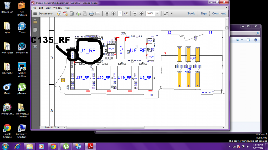

kya gnawa ko kapa mna kng saang banda umiinit,
at nkapa ko nga po ang U1_RF na mainit kya gnawa ko baka sakali mna akong tanggalin ang C135_RF pero no luck

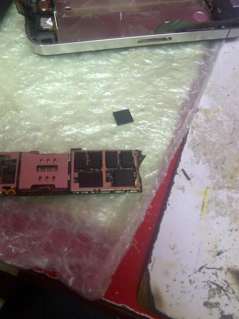

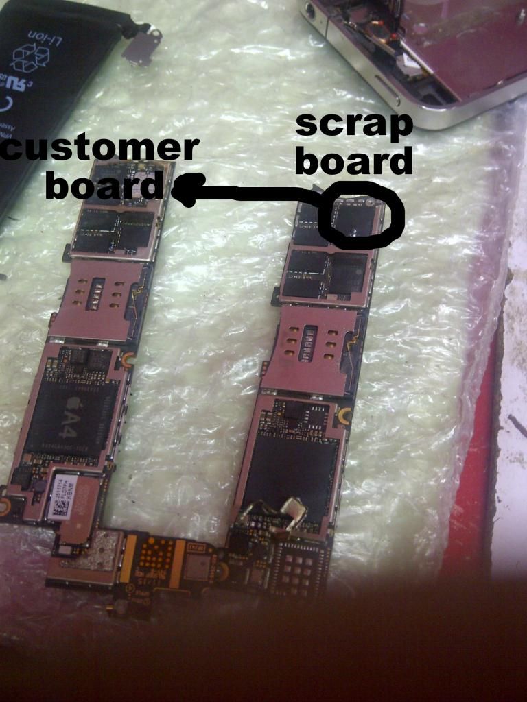

kaya tinanggal ko na po ang U1_RF at muling tinester at nwala nga po ang short kaya pnalitan ko na po xa galing sa kaparehong board na scrap

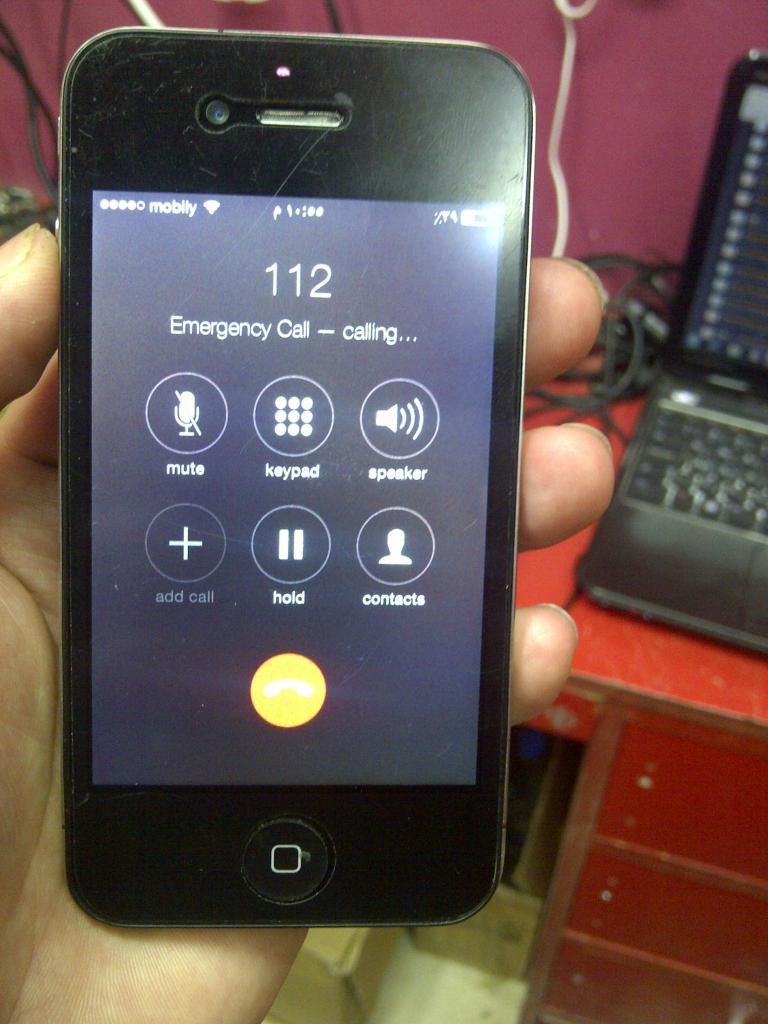

yan npalitan na tester mna ulit bago testingin kng mag on at ok ang signal...
wla nang short kaya try na kng mag on at maiasemble na ...

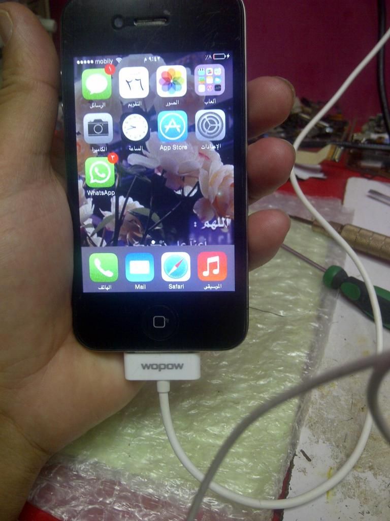

finish product >:D< ... sana makatulong :)
