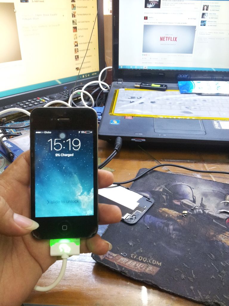

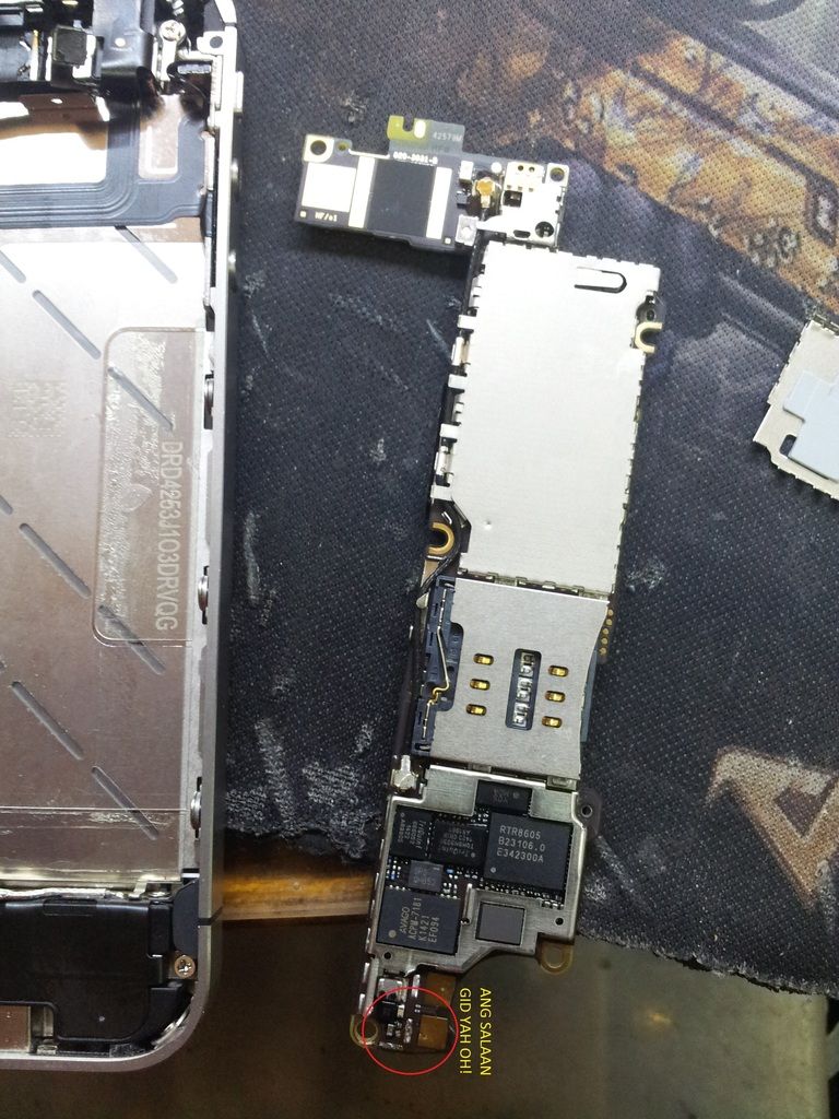

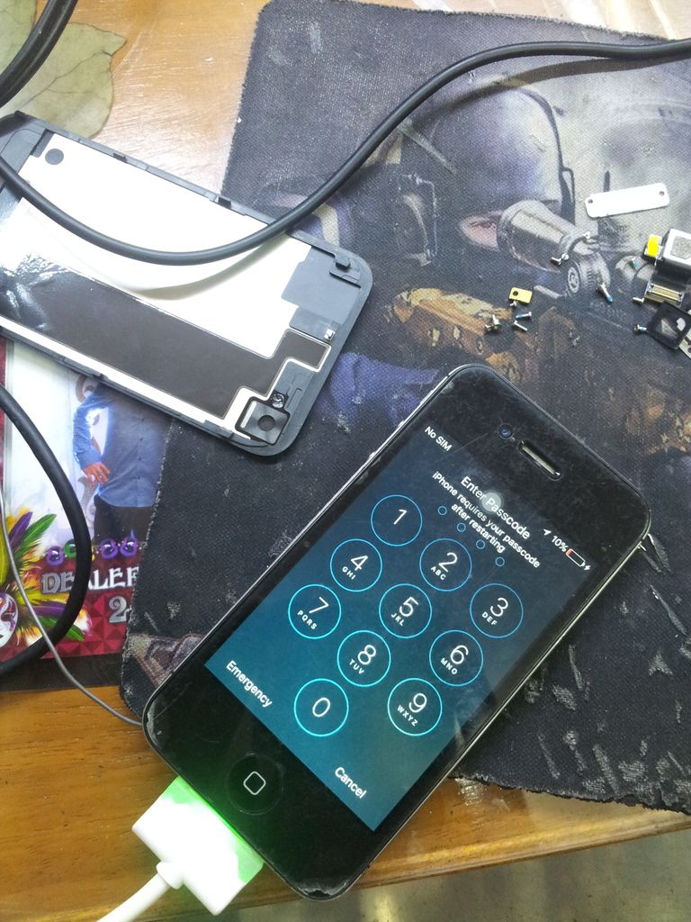

share q lang sana ang nagawa q sa ngaung hapun IPHONE 4S SHORTED. ^#(^
dinala sa akin ng customer na nakanganga na ang likuran sa kadahilanang lumubo na
ang battery. sinubukan q sa bagong battery ok nman nag popower nman sya kaso pag salpakan mu ng charger
biglang mag 100% agad tapos umiinit pa!
kaya sabi q kay tumer na meron shorted at kilangan din palitan ang battery ng bago at nagkasundo nman kami ng presyo.,
kaya proceed na sa patsamba este search dito sa tahanan natin at pasalamat nman ako na meron akong nkita,
at sa lakas ng pananalig sa taas nakatsamba nga :clap
laking tuwa q mga bossing at naging ok na rin ang pag chacharge ng unit
maraming salamat sa unang nagpost ng ganitong problema!
MORE POWER ANTGSM.. ;
