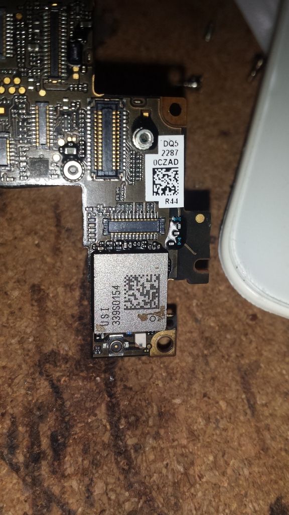

mga boss pa help nman po dito sa tangap ko wifi problem lang po to ng pinagawa sakin..
pagbukas ko dumolas ang screw na gamit ko tinamaan ung white na parts at nabasag
pero hindi ko pinansin at binaklas ang unit at mild reheat ang wifi ic.matapos ko assemble
at try ko na sya ipower on pero ayaw na mag power..:(:( na try ko na din po palitan ung white na
nabasag galing sa iphone 4G lang ayaw pa rin mag on.. ano po kaya magandang gawin dito?:(
up up ko lang po post ko... tsaka tanong na din po sa mga iphone master dyan...
possible po ba mag on ang iphone 4s kahit walang wifi module?.. if ever na baklasan ko ang wifi module nya...
maraming salamat po..
Pag sira ang wifi module,,no power ang 4s..try mo reheat ulit wifi module boss..
dapat buhay pa rin ang unit kht tanggalin mo ang wifi module.pero sa case nyan paano nangyare yun, baka may iba pang sira yan boss.try to restore bosing.
sana makatulong...
connect mo sa computer sir don mo malaman kung patay naba ang phone o hindi.kc kung wifi ic lang ginalaw mo hindi basta basta mamatay yan.try mo connect sa computer.
tinangal ko na ung wifi module kaso ayaw na talaga mga boss mag power ayaw na rin magconnect sa pc...
baka bumigay na talaga board nito... pinalitan na namin ng unit ang customer kaso nagagalit parin kasi ang mga files
at contacts nya raw..huhu
