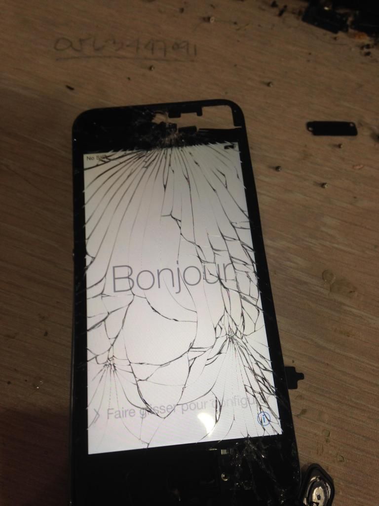

Lesson sa pagpalit ng LCD ng iPhone5s -ilagay ang screws kung saan sya tinanggal
ibabahagi ko tung munting gawa ko lalo na sa mga newbie..para iwas desgrasya..imbis na grasya...ito poy tangagap ng isa nating tech na baguhan dito sa gitnang silangan,,basag ang lcd at sa pag palit ng lcd na yari ang unit kaya muntik na mag abuno,,buti na lng na revibe ko:>dko na masyadong habaan ang story..
ito po ang unit ng binigay sakin..

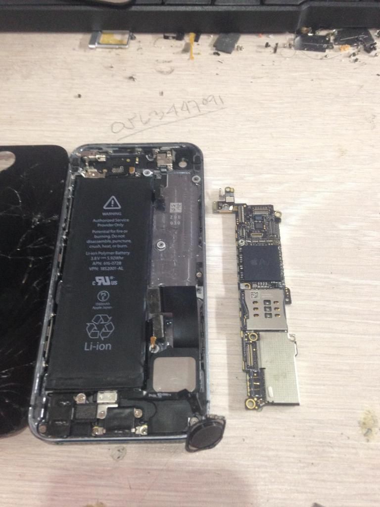

baklas na..

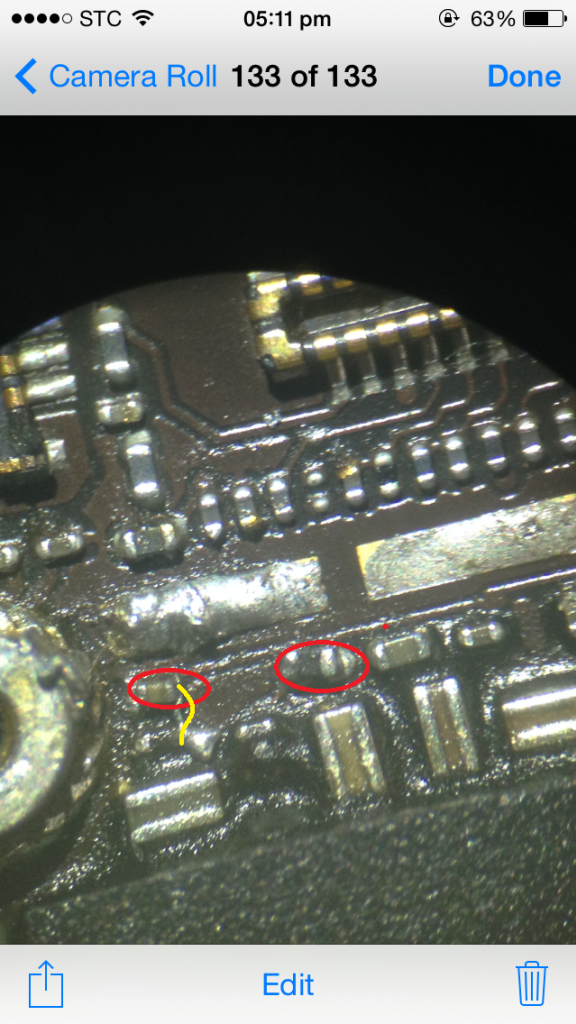

unang silip sa board,wala ung 2ng capasitor..kaya palit na lang..mahirap idikit ang pinakamaliit na capasitor kaya napansin nyo jumper ko na lng ung 2nd line..kailangan po same capastor ipapalit jan ..kc may sukat po bawat capstr or transistr..surecut natin kc mahaba..
after mo mapalitan ung 2ng missing is same padin dead ang unit..kaya silip silip sa main pcb..hanggat nasilip ko ang pinagmulan ng problma..

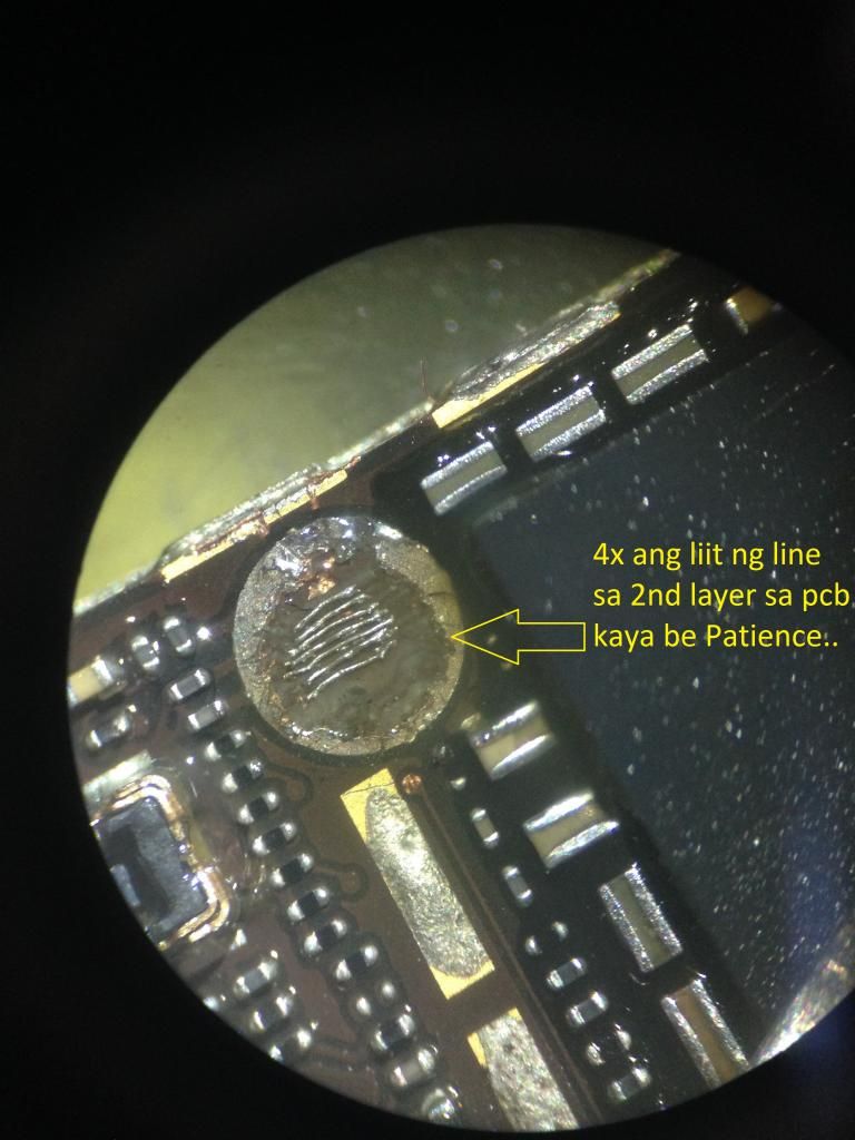

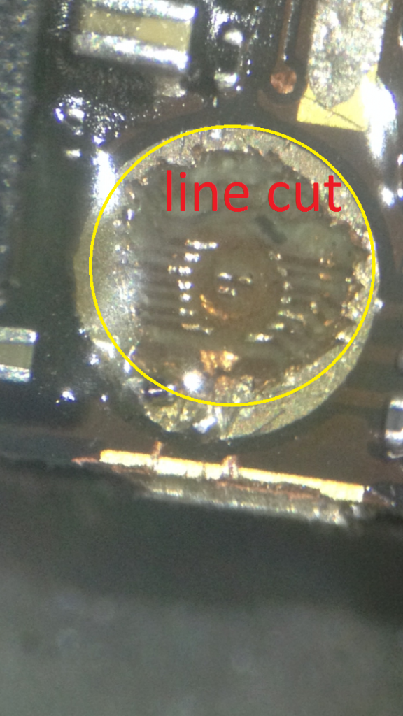

dito nag simula ang problma ng unit,,,,seguro sa pagpalit nya ng lcd pagkabit nya ng screw nayari..mahaba nakabit nya..kaya tina maan nya ung 2ng layer sa pcb..
kaya decide to jumper...
4x po yan linya na yan sa subrang liit kaya tyaga lng po..mahirap mga jumper pag maliit kaya pansin nyo hinukay ko ang gilid para humaba ng kunti ang pag dugtungan ng linya..

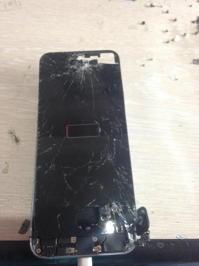

din testing?

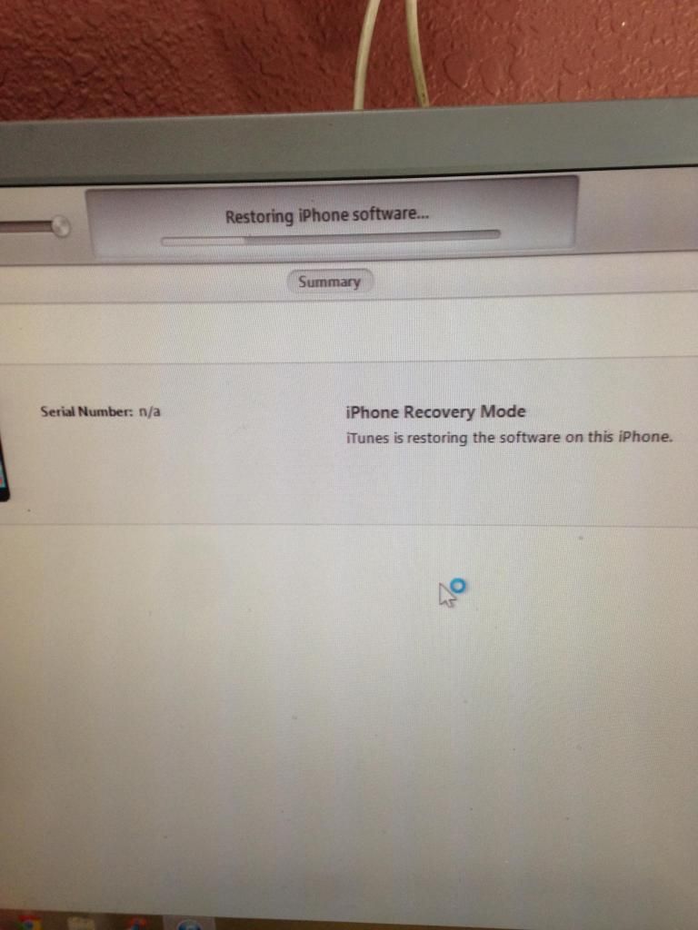

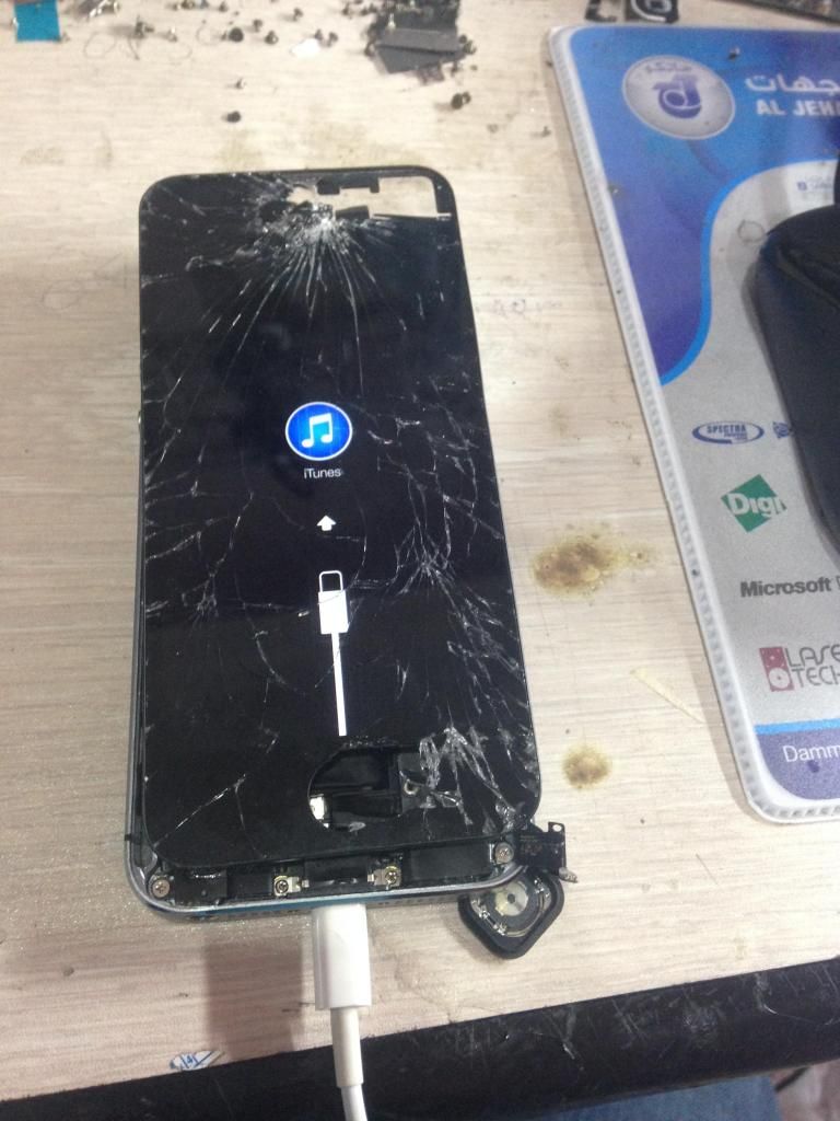

buhay na.. sa wakas?pero habang naka charge ang unit may problma pa...naka itune nako po..
kaya decide to restore tau..

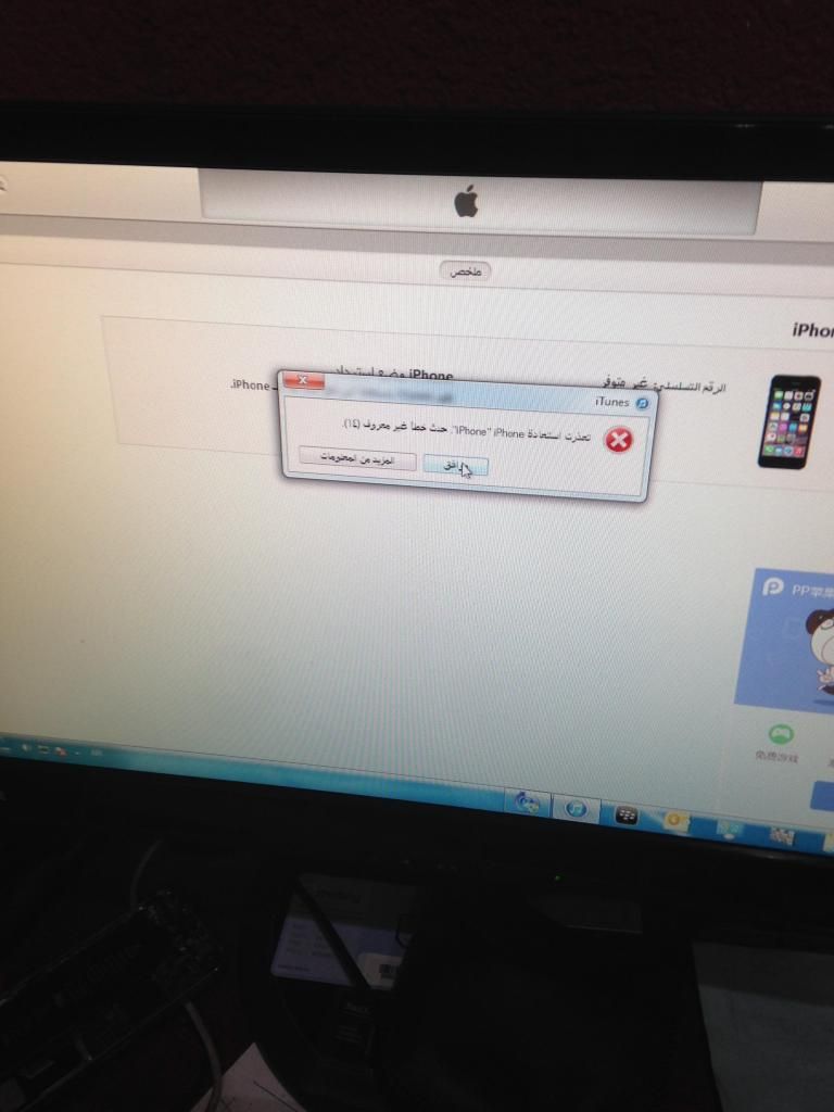

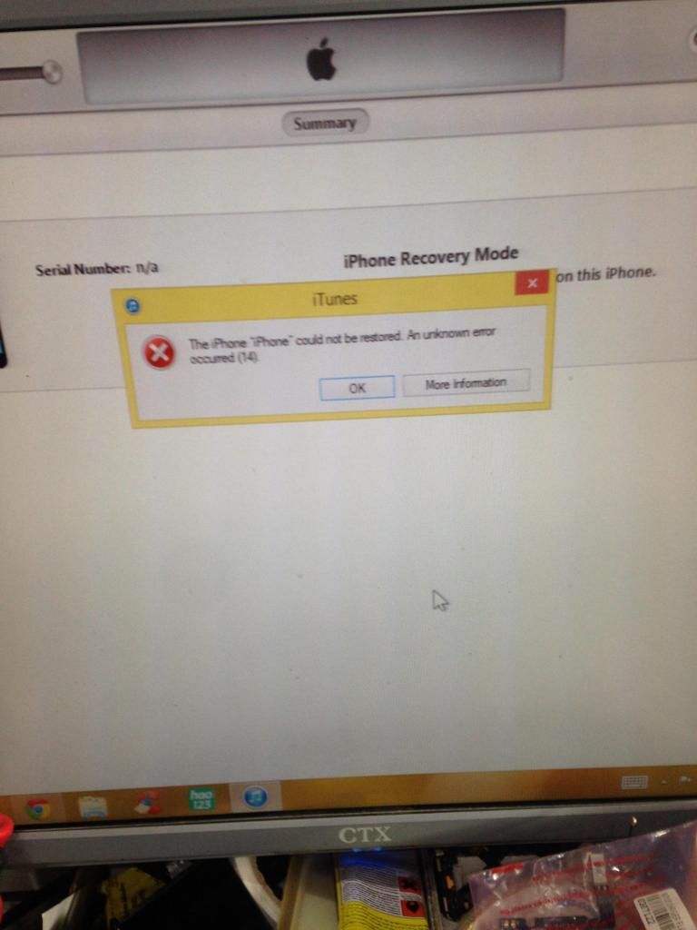

tsk..error 14?try ko sa other pc?

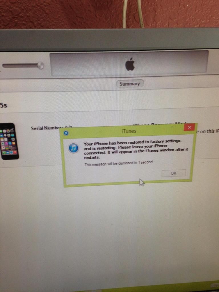

error pa din...kaya balik ako sa jumper area...dun ako nagkaproblma inayus ng maigi..at
d ako na bigo tumuloy??:))

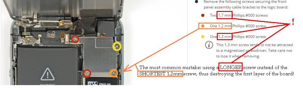

remind po sa lahat ingat po sa pagscrew..
dun pa lng makakayari tau ng mataas na unit..para iwas abuno.. salamt po sa pag view.

ang problem pla ng ganyan yung screw sa line na yan kailangan yung sakto or maliit lang na screw para nde tumagos at tamaanang linya sa board...
kailangan mo talaga ng microscope dyan...
