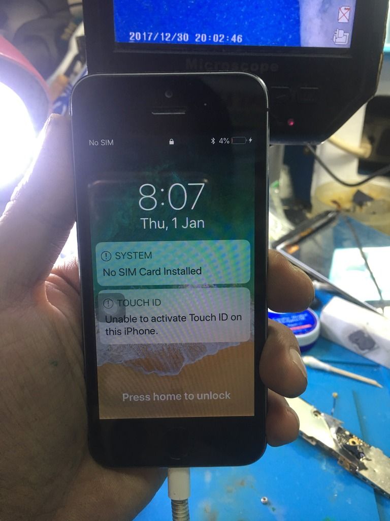

iphone 5s no response sa charger pero ok sa computer
galing na din po sa gawaan at pinasa nalang po sakin..
tinanong ko kung anung mga parts na nagalaw,at nakita ko iba na din ang u2,naka jumper na din ang q2
action taken:
inulit ko po ang mga dating ginawa baka sakaling mag ok..
pero sad to say walang nangyari..

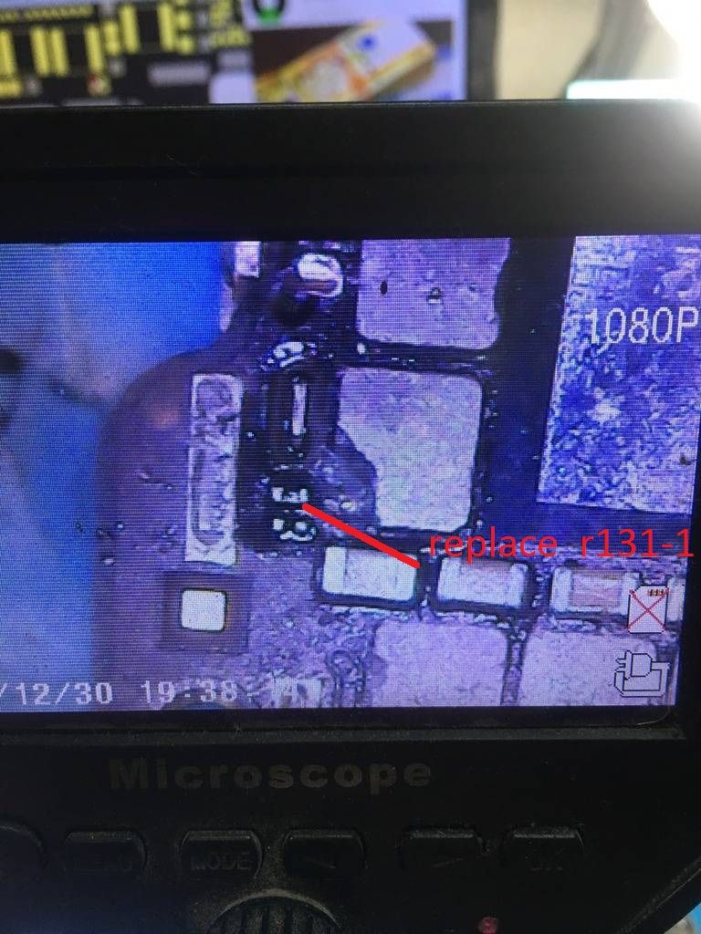

observe the mother board,, at may nakita ko na kulang ng parts at basag na din ang coil..
basag ang resistor r131-1
kaya nilagyan ko
then testing ayun at ok na solved the problem
