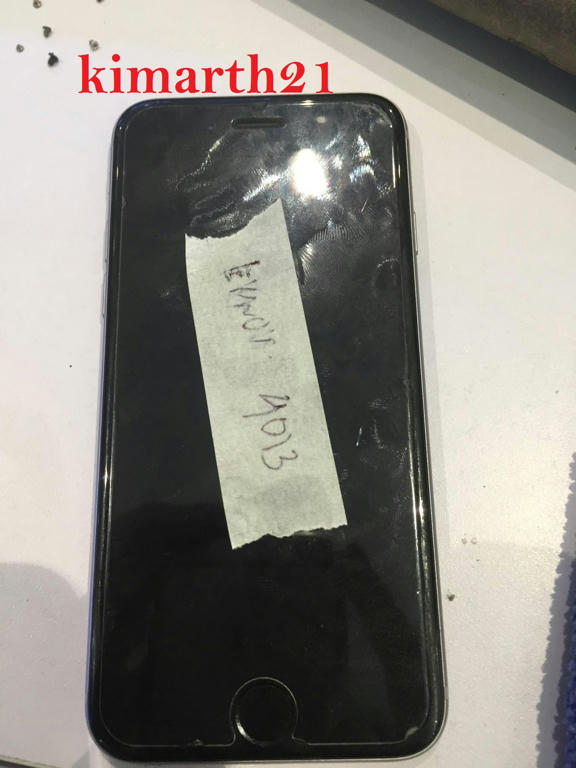

iPhone 6 error 4013
simple solution

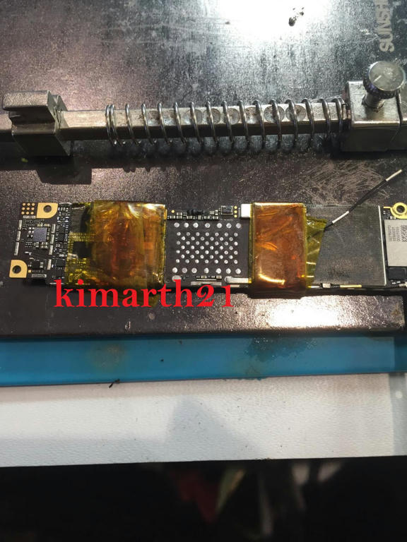

open ko muna :)
eto bakbakan na

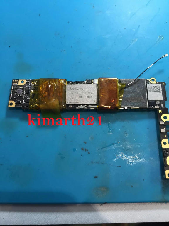

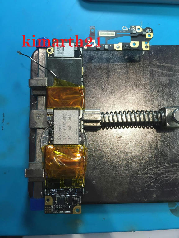

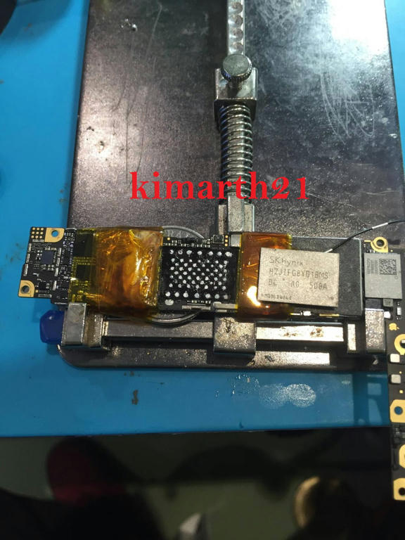

angat ko po ang NAND IC

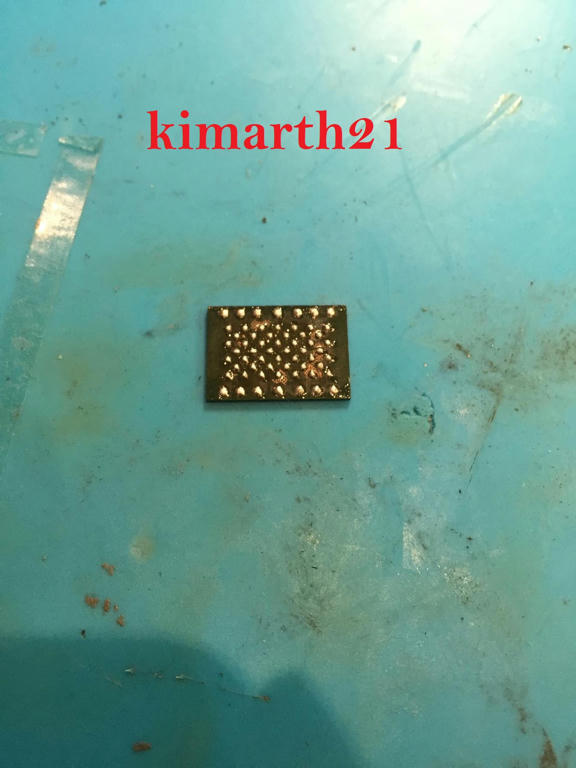

then reball ko po muna
tapos linisin ko po ang board.
yan po malinis na po

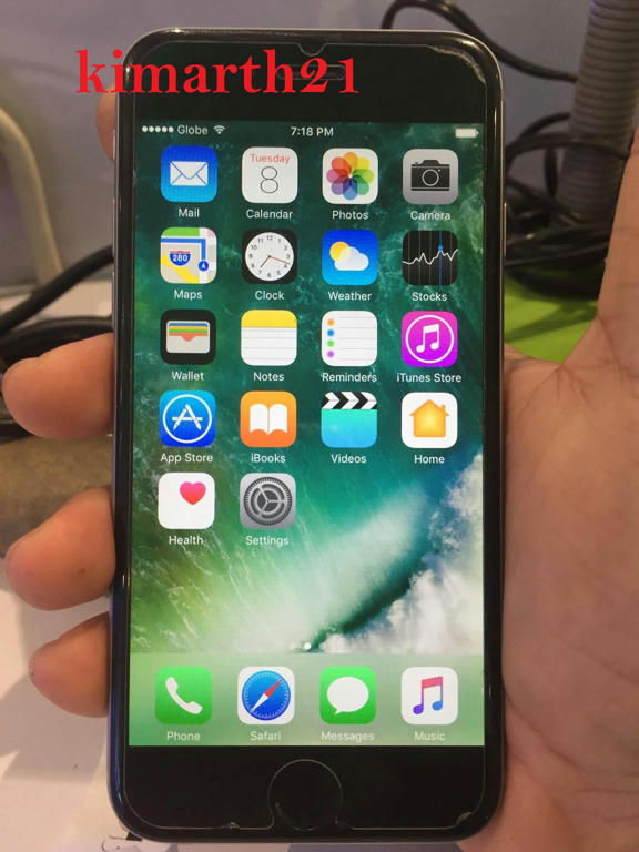

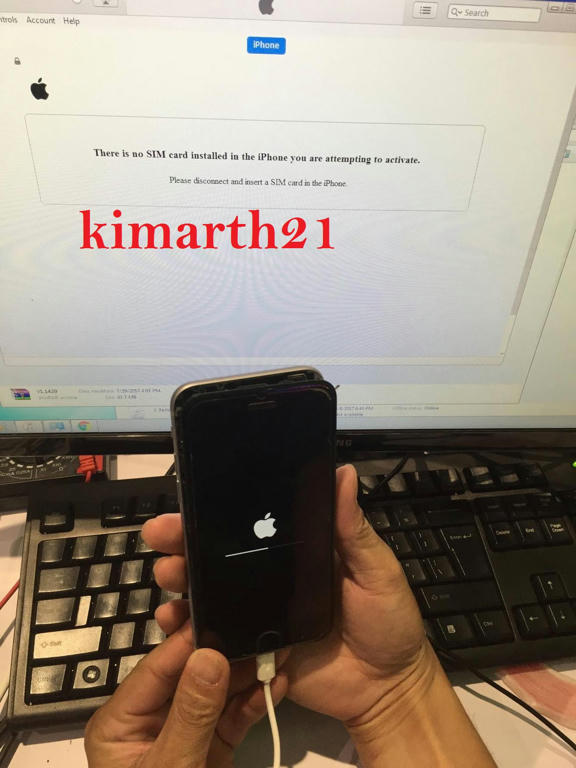

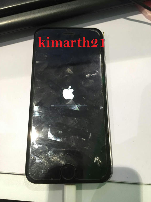

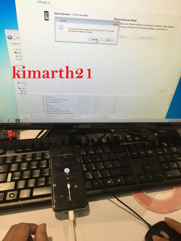

assemble ko na po then restore
tapos na po walang error sa restore
and Done po salamat :)
