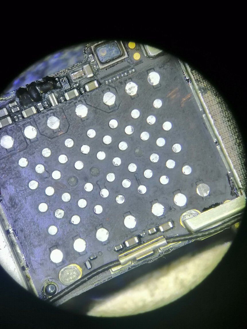

Ref lang po sa mga baguhan at sa mga walang nand programer try reball muna nand baka makuha tulad nang gawa ko
1st try ko muna update sa 3utools kasi naka on fmi pero error sa waiting nand. Itunes error 4013 kaya bakalas na
Remove nand ic tamang init lang baka bumigay
Gamit ko sugon 2020d temp 380/45
Linisin maigi para lapat na lapat ang nand pag pagbalik
Reball/install
May lifted pins pala sa gawa ko pero nc yan no connection or maybe ground paki tama nlang po ako
Tia

View attachment 23619magkano singilan natin sa customer dito sir?
