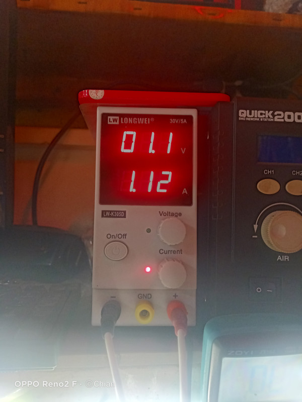

Good day po sa inyong lahat. Today may recieve ako unit iphone 6 nahulog daw sa timba pero saglit lang daw. Kaya ako proceed check terminal ng batt via diode mode. Possitive .420v negative .02 which is normal naman yung unit but nung isaksak ko sa power supply nagiging 01.1v which hindi talaga normal at may shorted capacitor.

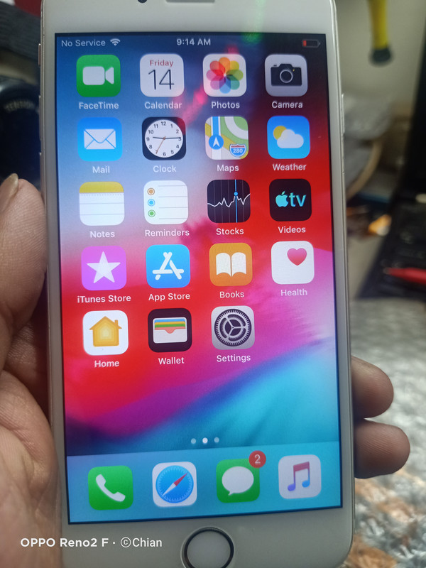

Try ko ulit isaksak sa power supply at ayun normal na 4.2v at heto resulta ng aking troubleshoot.
Maraming salamat po sa pag view. Naway may natutunan po kayo sa aking thread. Hit react na din po tutal nandito kana din lang.
