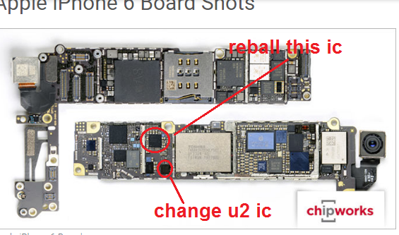

magandang hapon mga boss master ng apple...
nakaencounter na ba kayo ganito sira ng 6 plus..
bigla nalang ayaw magpower..
action taken:
test new batt
test new lcd
tester ko di naman grounded..di rin shorted.
wala rin umiinit..
try ko charge sa schematic charger hanggang 0.6a lang sya tas mag 0.0a salitsalitan ang 0.6a at 0.0a
nagtry na ko remove u2 or tristar ic na tinatawag at subok kung magpower or mag apple logo ayaw parin..try ko naman palitan u2 ic ayaw parin magcharge at magpower.
try mo sir reheat ang usb ic TIGRIS kapag may available part palitan mo sir un TIGRIS.

na try nba boss s loptop if response bka nka dfu lang. pag ganyan at ayaw p rin. try reheat or change power i.c. u1202 or check c5202 pp vcc main or try remove c5202 pp vcc main. at ilang amp. s power supply ung unit.

0.06a lang reading sa schematic charger sir tas mag 0.0a..di rin shorted
pag click ng power on/off ng ipower cable paps kahit di pa ipress pw button ng ipower cable takbo agad current ng 92 tas magdrop sa zero

ngpalit kana u2 ic?
oo paps

non una u2 ic pinalitan ko boss..ganun parin sya pag icharge sa schematic charger 0.6a parin reading tas mag 0.0a at babalik ulet sa 0.6a salitan sila..gaya ng image ko sa taas,ala parin power..try ko naman tigris ic..natuluyan na sya wala na talaga binabasa sa schematic charger.naka 3 tigris na ko di na talaga binabasa ng schematic charger try din new charging flex baka sakali pero ala na talaga response..need ko narin ata bumili ng digital tester..analog lang kase gamit ko
kung 0.6a yong reading nyan 70percent ako na sa caps problem noon datin, kung nag palit ka ng tigris at na dead sya reball mo lang yong tigris or lapag mo ng maayus. then back to checking caps ka pag nag react na sa schematic charger mo

khit baklas yang u2 ic. boss mag ppower yan.. try mo lang reball en cleaning tigris.. bihira lang nman ang trouble s tigris. try mo n lang ung mga gilid ng mga caps. s nand i.c. gmitan mo ng insenso lhat ng board then plug usb charge en press power mkikita mo n mga salarin.

yun din sabi nila sir kahit wala u2 magpower dapat..non inangat ko u2 at test power on ayaw kaya di sa u2 sira.. tapos sinunod ko naman tigris ayun baka di ko malapat maayos wala na talaga response..try ko ulet bukas kung mabalik sa dati na nadiditect pa ng schematic charger

try mo s power supply if my power pag mayron charge battery charging board tpos try mo i charge en power pag ayaw charge try clean usb brush in mo if
no response change u2
mga sir ang findings ko long screw damage sa metal plate ng lcd/touch flex...
dlikado dn pla mg balik ng metal plate kylngan dhan2 pg ikot ng screws..
