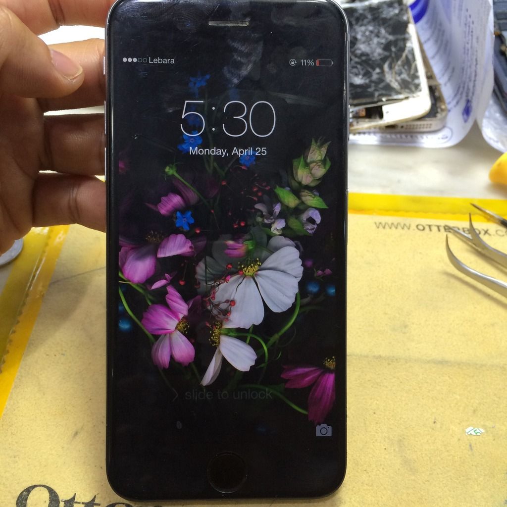

UNIT: Iphone 6

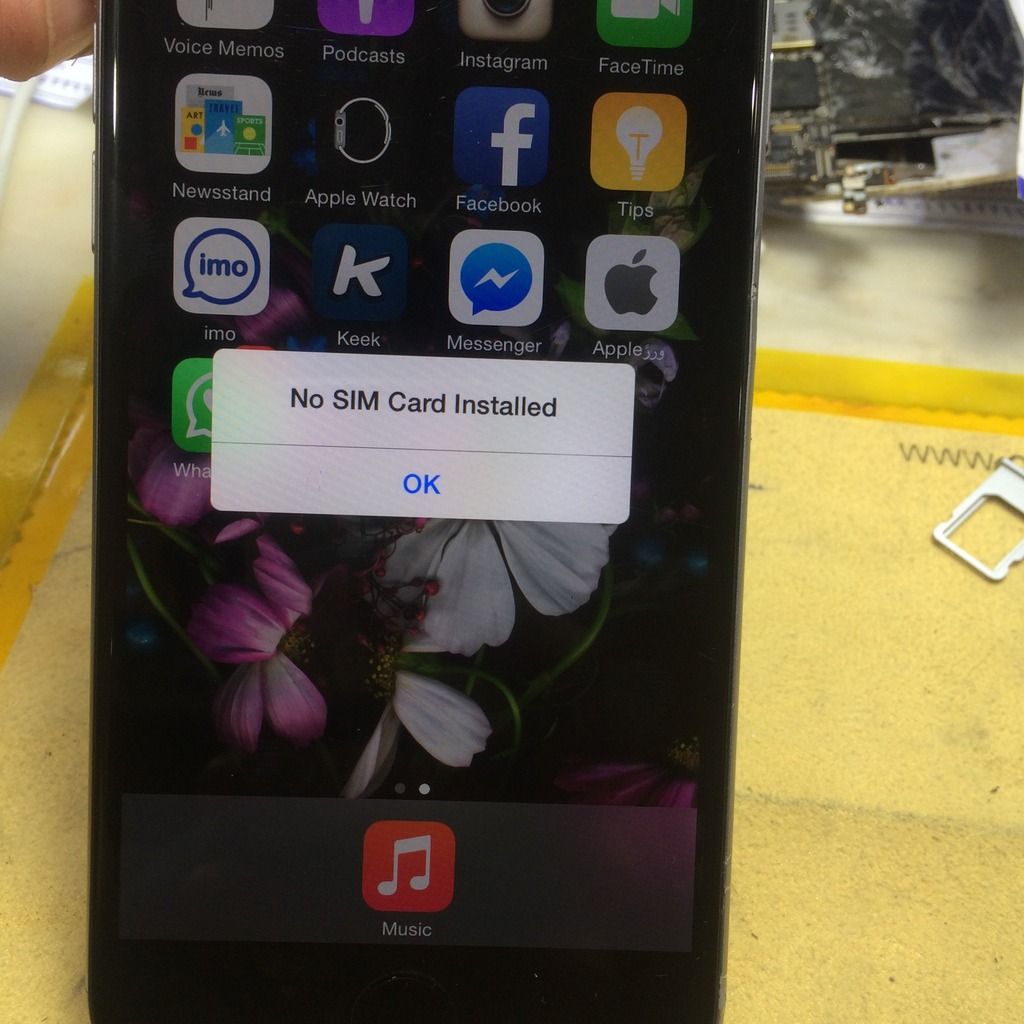

PROBLEM: can't read sim card
eto po yung unit

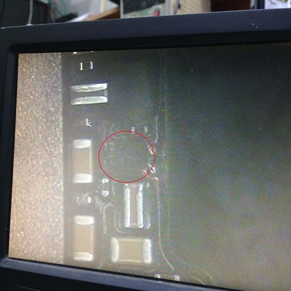

check ko yung board malinis, ok naman yung sim reader
kaya ibig sabihin hardware ang problema

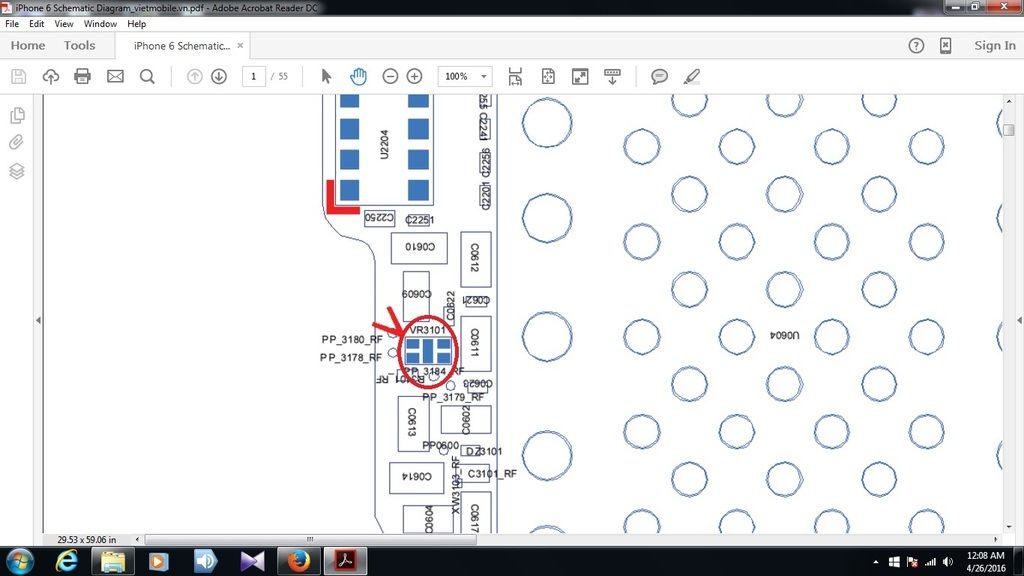

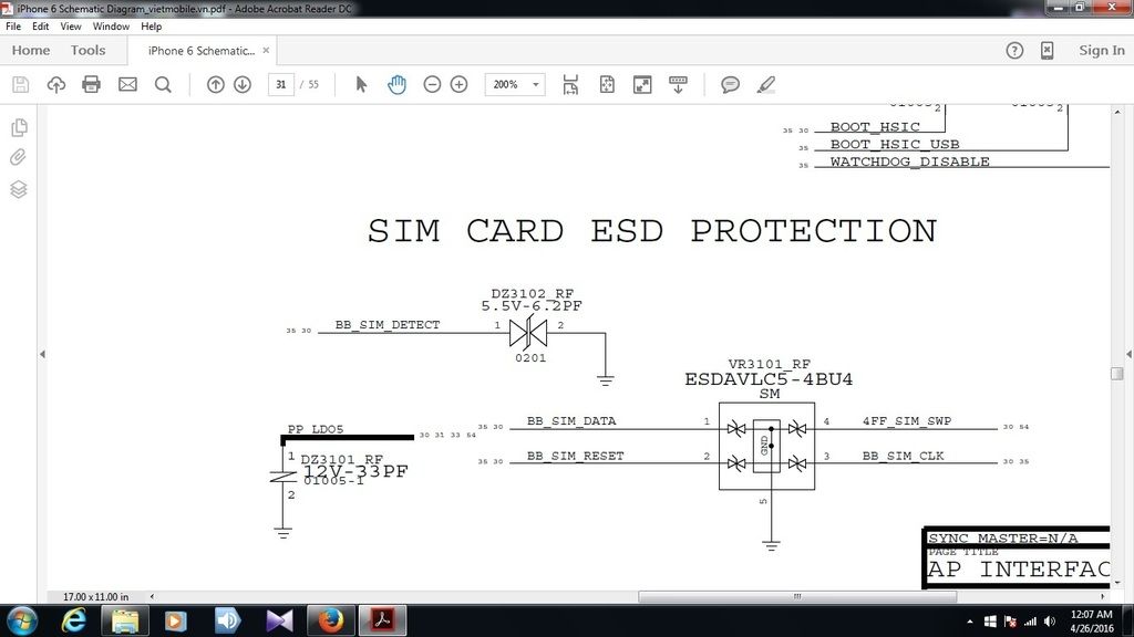

check sa schematic,hanapin yung parts na posibleng sira
dahil matigas at madaikit yung ic

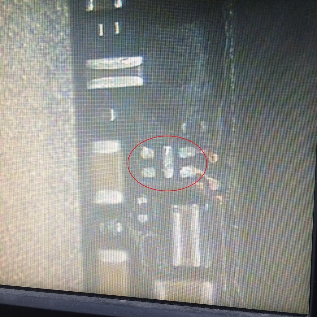

dinurog ko na lang ng panghinang yung ic dahil kadikit lang eto ng nand ic
para di mainitan ng masyado pati yung nand ic
sa iphone 6 lang din po ako kumuha ng pamalit
finish product ;;);;)
